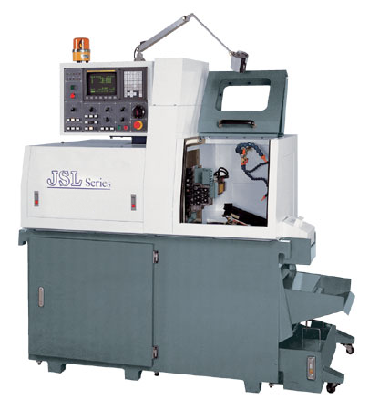

Автоматы продольного точения моделей JSL-20A
Автоматы продольного точения серии JSL являются оборудованием нового поколения, разработанными с учетом европейских требований, предъявляемых к прецизионному металлорежущему оборудованию, и характеризуются высокой степенью точности и производительностью. Предназначены для производства деталей в условиях серийного производства из холоднотянутого, калиброванного прутка.
Стандартная комплектация:
- 12-позиционный резцедержатель для наружной обработки
- 5-позиционный резцедержатель для внутренней обработки
- 4-позиционная державка приводного инструмента для радиальной обработки (сверление, фрезерование) (мод. JSL-20A)
- Уловитель деталей
- Набор ключей и инструмента для наладки станка
- Подсветка рабочей зоны
- Функция управления по оси C (мод. JSL-20A)
- Система подачи СОЖ
- Система централизованной смазки
- Инструкция по эксплуатации
- Толкатель прутка
- Направляющая втулка
- Цанговый патрон
Опции:
- Цанговый патрон ER16 O25х100 мм
- Набор цанг ER16
- Перемещаемые оправки
- Синхронно вращающиеся оправки
- Конвейер для деталей
- Конвейер для удаления стружки
- Трансформатор 10 кВт
Инструментальная система Резцедержатели инструмента установлены по бокам от шпинделя. На станках применяется инструмент для внутренней и внешней обработки детали. |
У станка мод. «JSL-20A» установлена 4-х позиционная державка для радиальной обработки. Как опция может быть установлена 7-позиционная державка. |
Уловитель деталей В стандартную комплектацию станка входит уловитель деталей. В качестве опции можно установить уловитель для длинных деталей. |
