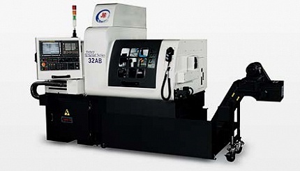

Токарные автоматы продольного точения JSL-42AB
Назначение
Автоматы продольного точения серии JSL являются оборудованием нового поколения, разработанным с учетом европейских требований, предъявляемых к прецизионному металлорежущему оборудованию, и характеризуются высокой степенью точности и производительностью. Предназначены для производства деталей в условиях серийного производства из холоднотянутого калиброванного прутка диаметром от 3 до 42 мм.
