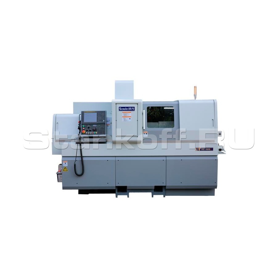

Автомат продольного точения с ЧПУ с осью B SZ-327F
Автомат продольного точения с ЧПУ с осью B SZ-327F  — это высокотехнологичное оборудование, предназначенное для обработки деталей, таких как иглы (L/D > 10). Такие станки обеспечивают высокую точность и качество поверхности при большой производительности. Кроме того, они отличаются быстрой переналадкой на выпуск новой продукции.

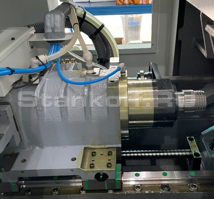

Шпиндель/контршпиндель HaoZhi
Подшипники шпинделя/контршпинделя NACHI/NSK

Конструктивные особенности

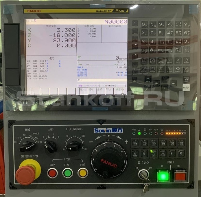

Система ЧПУ Fanuc 0i-TF Plus
Дисплей 10,4` TFT LCD;
Станок может обрабатывать одновременно две детали, работая в двухканальном режиме;
Все двигатели и привода производителя Fanuc – отличное быстродействие, надёжность, высокая точность и стабильность обработки;
Скорость быстрых перемещений 30 м/мин;
Высокоскоростные шпиндели
Главный шпиндель – 5,5 кВт (6 000 об/мин);
Контршпиндель – 3,7 кВт (6 000 об/мин);
Конструкция шпинделя усилена дополнительными подшипниками от NSK премиального класса. Оба шпинделя оснащены прямым приводом и системой масляного охлаждения. Это обеспечивает быструю реакцию на ускорение и замедление, высокую производительность и точность. Кроме того, такая система предотвращает перегрев шпиндельного узла, что значительно продлевает срок его службы.

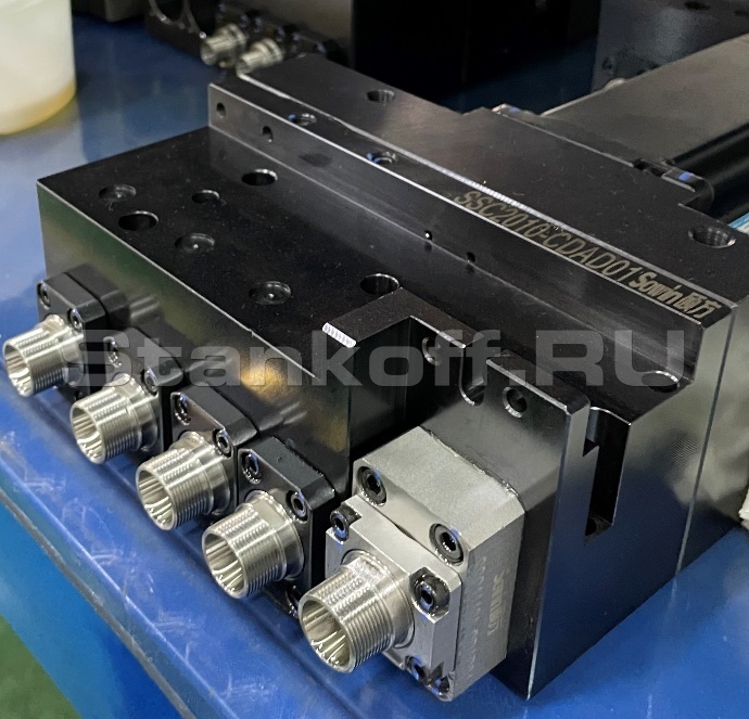

Отличаются низким уровнем шума, высокой жёсткостью и точностью. Блоки оснащены дополнительными подшипниками на входном и выходном валу, что повышает их прочность и обеспечивает долгий срок службы даже при высоких нагрузках.

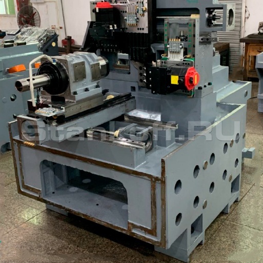

Благодаря методу конечных элементов и модельному анализу, а также многочисленным оптимизациям, была создана конструкция станины с отличными характеристиками жёсткости и виброустойчивости, а так же увеличенной массой. Специальная конструкция станины и дополнительное оребрение позволяют эффективно поддерживать тепловой баланс.
Ручное шабрение самых ответственных сопрягаемых поверхностей ключевых узлов станка повышает коэффициент контакта, снижает вибрацию и предотвращает деформацию узлов во время работы. Это гарантирует геометрическую точность, точность перемещений и точность позиционирования оборудования на протяжении всего срока его службы.

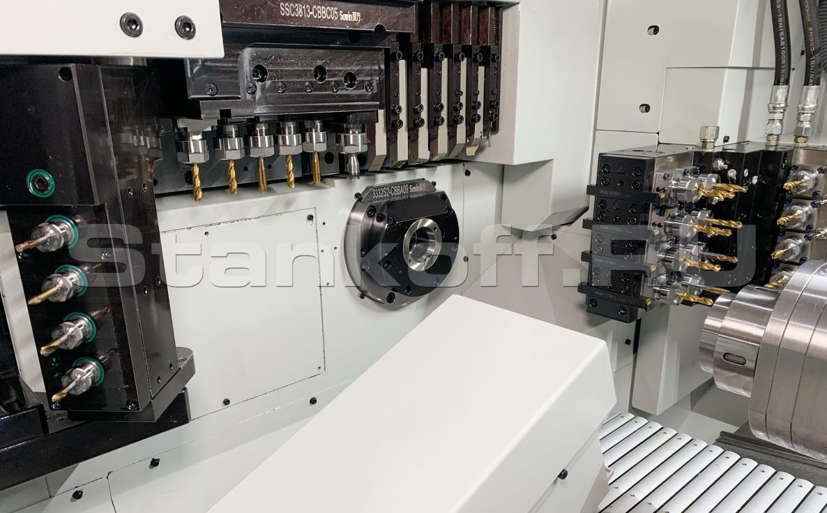

  • ЧПУ Fanuc 0i-TF Plus 10,4" цветной TFT LCD дисплей;
  • 6-позиционный инструментальный суппорт для наружной обработки в главном шпинделе;
  • 4-позиционный инструментальный суппорт для наружной обработки в контршпинделе;
  • 5-позиционный приводной инструментальный суппорт 5xER16 для радиальной обработки в главном шпинделе;
  • Ось B - приводной суппорт 4xER16 + 4xER11, угол поворота 0 - 150°;
  • 8-позиционный инструментальный суппорт для осевой обработки в контршпинделе (4 приводных + 4 статических ER16);
  • 4-позиционный приводной инструментальный суппорт 4xER16 для радиальной обработки в контршпинделе;

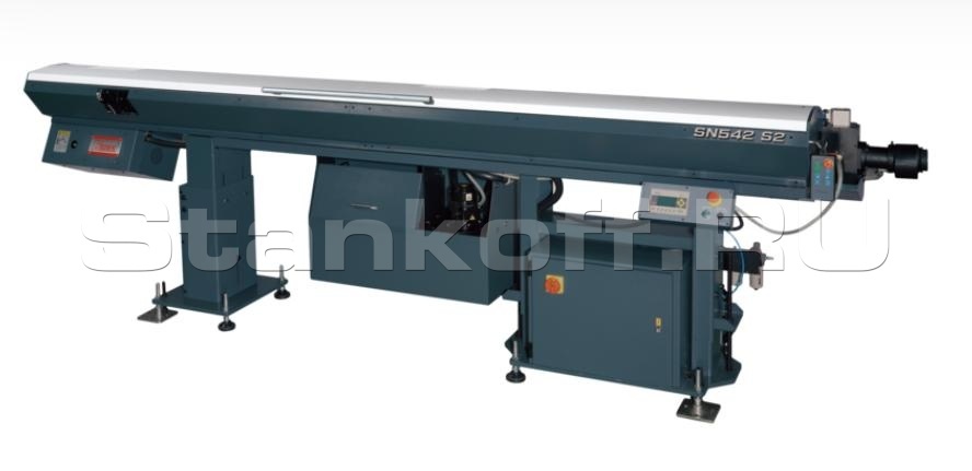

  • Податчик прутка - LNS SN542 (5-42мм) – 3,2м (входит в стандартную комплектацию станка);

Диапазон обрабатываемых диаметров, мм 5-32
Максимальная длина обработки, мм 320
Максимальный диаметр сверления, мм 10
Макс. диаметр нарезаемой резьбы М8
Макс. диаметр нарезаемой резьбы в оси B M6
По оси X, мм 600
Количество позиций инструмента для наружной обработки в главном шпинделе 6(16х16)
Количество позиций инструмента для наружной обработки в контршпинделе 4(12х12)
Количество приводных инструментальных позиций для радиальной обработки в главном шпинделе 5xER16
Количество приводных инструментальных позиций на Оси B 4xER16; 4xER11
Количество инструментальных позиций для осевой обработки в контршпинделе 4 приводных ER16; 4 статических ER16
Количество приводных инструментальных позиций для радиальной обработки в контршпинделе 4xER16
Общее количество инструментальных позиций 35
Размер державки токарного инструмента, мм 16х16 / 12x12
Диаметр отверстия шпинделя, мм 39
Диаметр отверстия контршпинделя, мм 39
Количество управляемых осей (с учетом осей C1 и C2) 9
Частота вращения главного шпинделя, об/мин 6000
Частота вращения контршпинделя, об/мин 6000
Частота вращения приводного инструмента, об/мин 4500
Частота вращения приводного инструмента оси B, об/мин 5000
Угол поворота оси B, ° 0 ~ 150
Точность вращения, " 50
Индексация поворота осей C, град 0,001
Точность позиционирования, мм 0,005
Точность повторяемости, мм 0,005
Ускоренные перемещения по осям Z1/Z2/X1/X2/Y1, м/мин 24
Максимальная длина детали для уловителя, мм 80
Мощность привода по осям, кВт 1,2
Мощность двигателя главного шпинделя, кВт 5,5/7,5
Мощность двигателя контршпинделя, кВт 3,7/5,5
Мощность двигателя приводного инструмента, кВт 1,2
Мощность двигателя приводного инструмента оси B, кВт 1
Мощность помпы СОЖ, кВт 0,4
Объем бака СОЖ, л 190
Потребляемая мощность, кВА 20
Габариты станка (ДxШxВ), мм 2850x1600x2060
Вес станка, кг 5000
