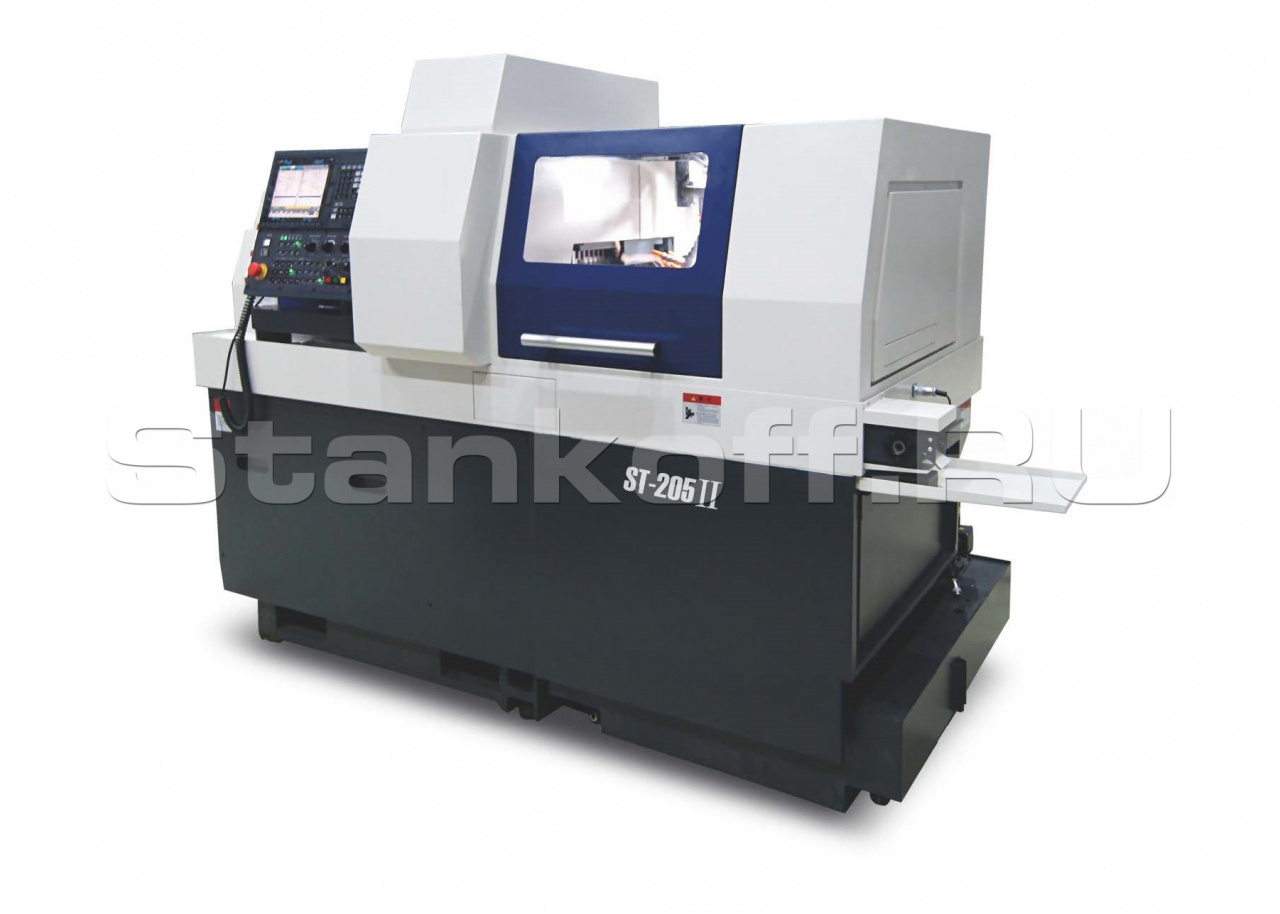

Автомат продольного точения ST-205II
Автомат продольного точения ST-205II является высокотехнологичным оборудованием с уникальными возможностями в части обработки детали типа игл (L/D>10) с высокой точностью и качеством получаемой поверхности при большой производительности, при этом отличается быстрой переналадкой на выпуск новой продукции, что позволяет его использовать в условиях как крупно- так и мелкосерийных производств. Такой станок является оптимальным выбором, когда планируется обработка деталей исключительно из прутка.
