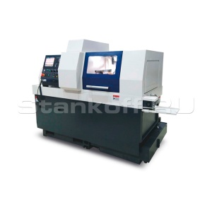

Автомат продольного точения Spectr ST-205
Автомат продольного точения Spectr ST-205 предназначен для высокоточной обработки деталей из прутковых заготовок диаметром до 20 мм. Конструкция станка выполнена по принципу швейцарского типа, что обеспечивает стабильную точность обработки на длинных и тонких деталях. Высокоскоростной шпиндель и современная система ЧПУ позволяют получать качественную поверхность и сокращать время изготовления изделий, повышая производительность участка или цеха.
Модель ST-205 широко используется в промышленности, где требуется высокое качество, повторяемость и обработка сложной геометрии: в точной механике, электронике, приборостроении, медицинской отрасли, а также в аэрокосмическом и автомобильном производстве.
