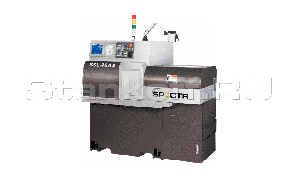

Автомат продольного точения SPECTR SSL-16A
Автомат продольного точения SPECTR SSL-16A предназначен для производства деталей с высокой точностью и качеством получаемой поверхности. Быстрая переналадка на выпуск новой продукции большая производительность позволяет использовать его в условиях как крупно - так и мелкосерийных производств. Такой станок является оптимальным выбором, когда планируется обработка деталей исключительно из прутка Ø от 2 до 16 мм.

Макс. диаметр обработки главного шпинделя, мм 16
Макс. диаметр обработки противошпинделя, мм -
Макс. длина обработки, мм 150
Макс. диаметр сверления главного шпинделя, мм 10
Макс. диаметр сверления противошпинделя, мм -
Макс. диаметр нарезаемой резьбы главного шпинделя М8
Макс. диаметр нарезаемой резьбы противошпинделя -
Макс. диаметр радиального сверления, мм 10
Макс. диаметр радиального нарезания резьбы, мм М6
Количество позиций инструмента для наружной обработки 6
Количество позиций инструмента для внутренней обработки 4
Количество инструментальных позиций для радиальной обработки (приводных) -
Количество инструментальных позиций для осевой обработки (приводных) -
Количество инструментов для обработки в противошпинделе (с применением двухстороннего держателя инструмента) -
Размер инструмента, мм 10х10х100
Размер инструмента в приводных позициях 10 мм / ER16
Диаметр отверстия шпинделя, мм 17
Диапазон частот вращения шпинделя, об/мин 200-12000
Диапазон частот вращения противошпинделя, об/мин -
Диапазон частот вращения приводных позиций, об/мин -
Ускоренные перемещения по осям, м/мин 30
Мощность двигателя главного шпинделя, кВт 3,7
Мощность двигателя противошпинделя, кВт -
Мощность двигателей осей X / Z / Y, кВт 0,75
Мощность двигателей приводных инструментов (радиальный и осевой суппорт), кВт -
Мощность общая, кВт 6,134
Мощность двигателя подачи СОЖ, кВт 0,18
Высота центров, мм 1050
Габаритные размеры
Длина, мм 1200
Ширина, мм 900
Высота, мм 1750
Вес, кг 1120
