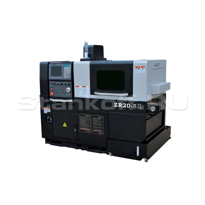

Автомат продольного точения с ЧПУ ZR20-5 II
Автомат продольного точения с ЧПУ ZR20-5 II оснащен двумя шпинделями, что позволяет выполнять сложные токарные и фрезерные операции с заготовками, такими как фланцы и валы, а также нарезать резьбу. Наличие субшпинделя обеспечивает возможность обработки деталей с обеих сторон, повышая эффективность работы и сокращая время на переналадку заготовки. Главное преимущество пятиосевой обработки заключается в возможности использования более коротких инструментов, что позволяет избежать контакта с другими участками заготовки и улучшить доступ к сложным поверхностям, например, при работе с пресс-формами. Это устраняет необходимость в длинных удлинителях для инструментов, что снижает вибрацию, улучшает качество поверхности и продлевает срок службы инструмента.

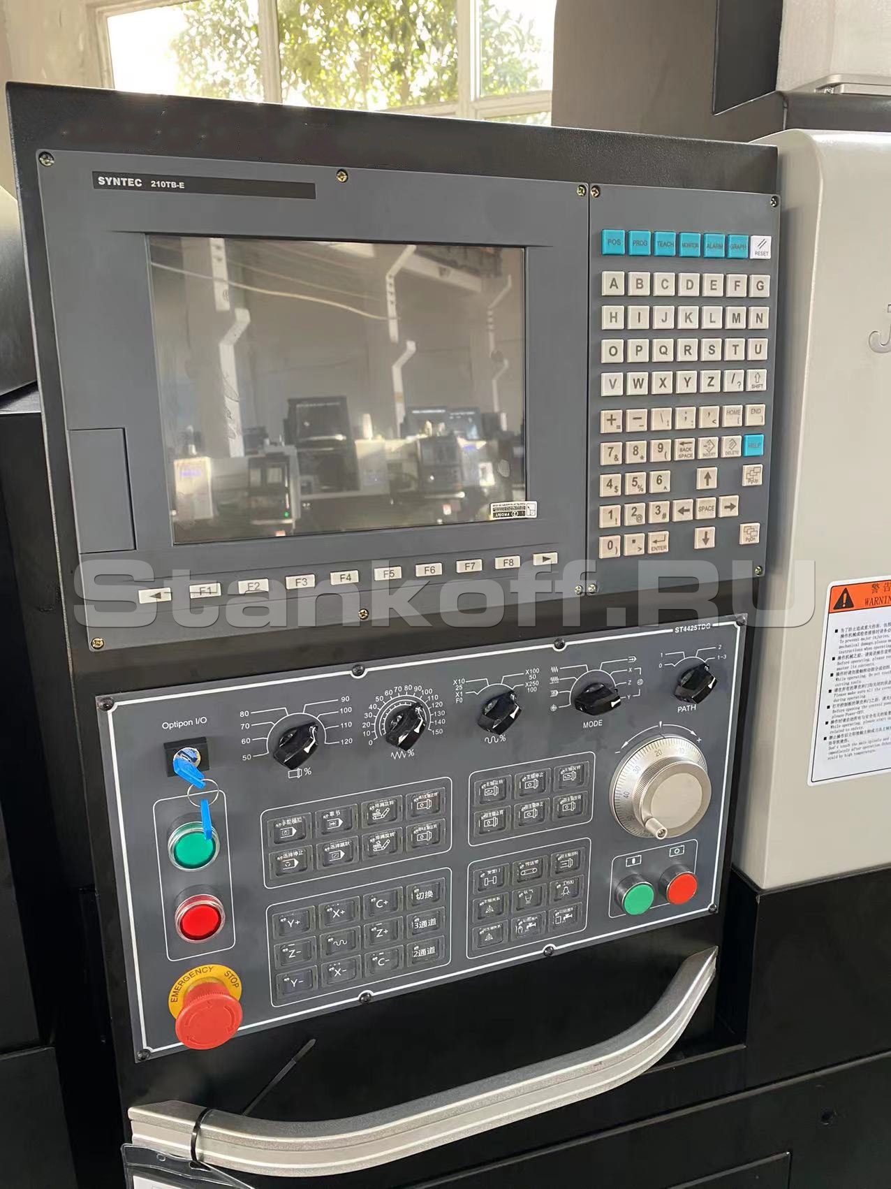

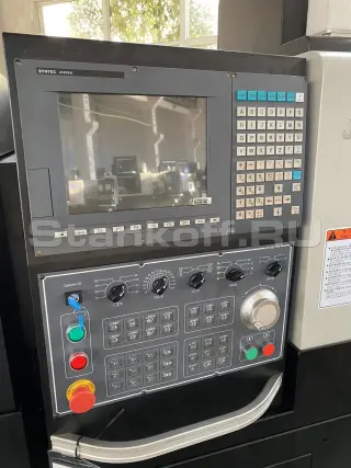

Операционная система SYNTEC (Тайвань)

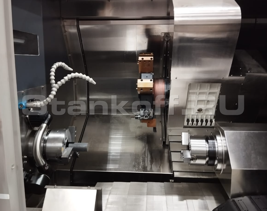

  • Режимы обработки с люнетом и без него.Станок поддерживает вращающуюся направляющую втулку для длинных валов (остаток материала 180 мм) и без втулки для коротких заготовок (остаток 50 мм);
  • Мотор-шпиндель с масляным охлаждением. Шпиндель с японской технологией масляного охлаждения, повышающей жесткость и точность, оснащен подшипниками NSK для увеличения срока службы;
  • Бак для СОЖ. Ящик для сбора стружки с разделительной платформой и фильтрами на 250 л, снижает попадание стружки в насос и охлаждает масло естественным путем;
  • Транспортировка деталей. Для заготовок до 85 мм применяется фронтальная выгрузка с конвейером; для длинных — задняя выгрузка через вспомогательный шпиндель;
  • Функция расширения. Базовая комплектация — до 18 инструментов, при добавлении модулей — до 24 инструментов.
Особенности конструкции
Внутри резцедержателя до 19 инструментов. Главный и вспомогательный шпиндель могут работать одновременно.

Тип системы управления Taiwan SYNTEC 200TA
