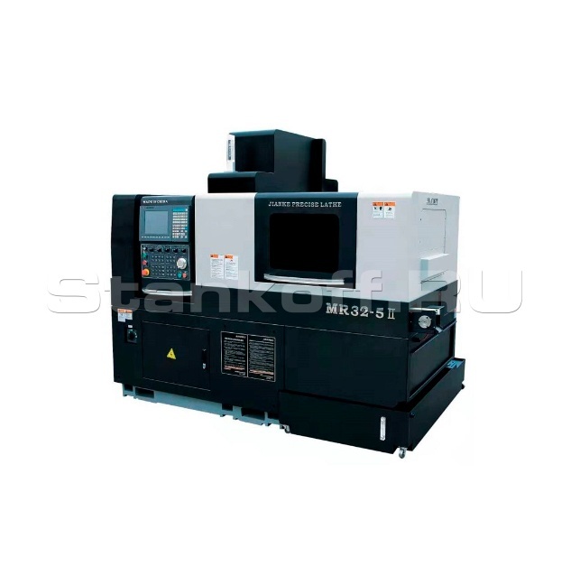

Автомат продольного точения с ЧПУ MR32-5 II
Автомат продольного точения с ЧПУ MR32-5 II – автомат продольного точения с ЧПУ с двумя шпинделями. Устройство механизма позволяет нарезать резьбы, а также выполнять токарную и фрезерную обработку заготовок сложной формы в виде фланцев и валов. Благодаря субшпинделю возможна двусторонняя обработка деталей.

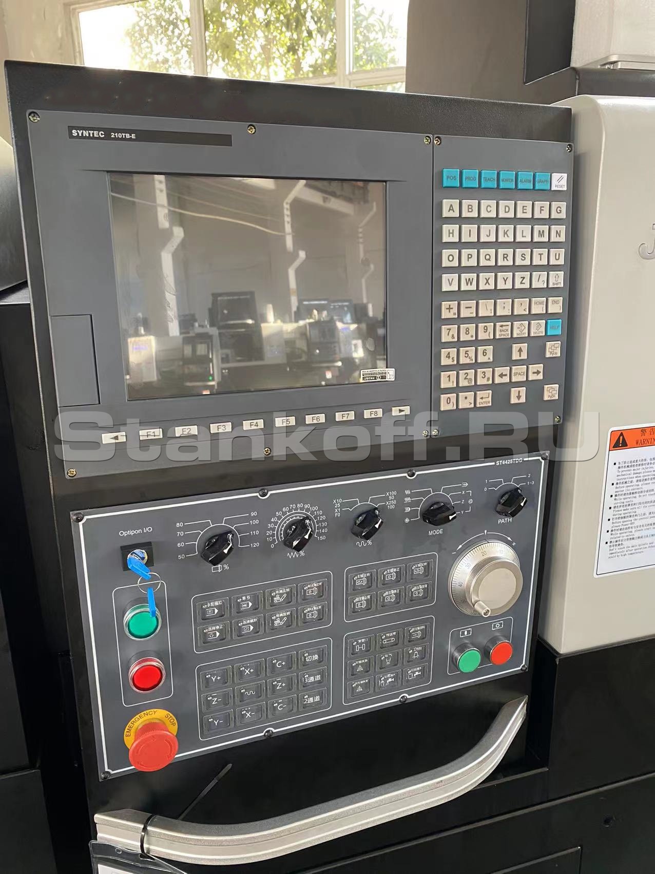

Операционная система SYNTEC

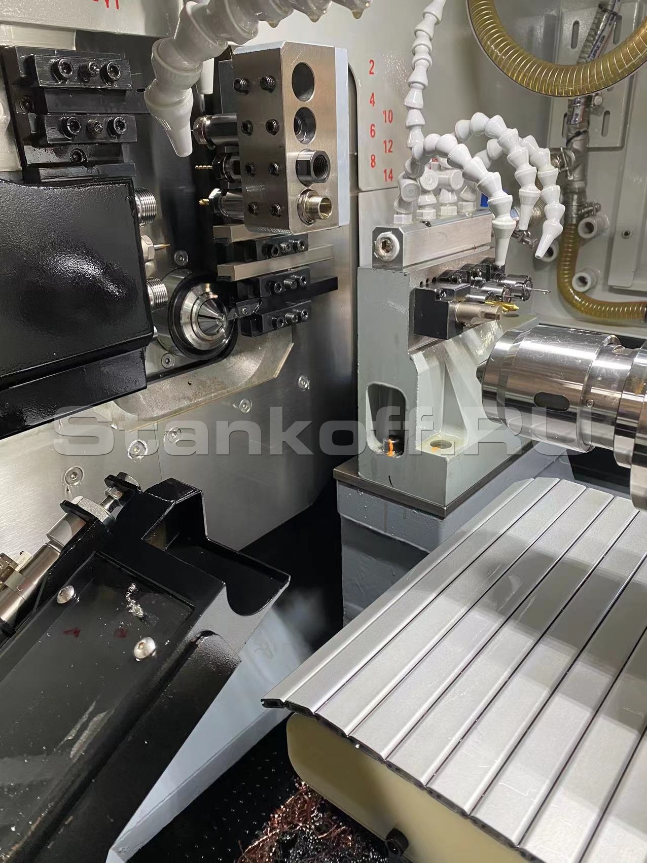

Внутри резцедержателя до 19 инструментов. Главный и вспомогательный шпиндель могут работать одновременно.
Автоматическая масляная система охлаждения для шпинделя.
Функции ручного программирования SYNTEC.

Контроллер
Тип системы управления SYNTEC 200TA
Количество управляемых осей 5
Дискретность, мм 0,001
Скорость быстрых перемещений, м/мин 24
Тип LCD Цветной экран
Инструмент
Количество инструмента для наружной токарной обработки (16x16), шт 6
Приводной инструмент для наружной обработки 2xER16, 3 многофункциональных инструмента
Осевой инструмент для внутренней обработки 3×ER16 + 1 ER20
Фиксированный инструмент для обработки в противошпинделе 4×ER16

Общее
Подключаемая мощность, кВА 20
Высота основного шпинделя, мм 1060
Размер станка (ДxШxВ), мм 2650x1400x1980
Давление в пневмосети, МПа 0,4
Вес, кг 3200
