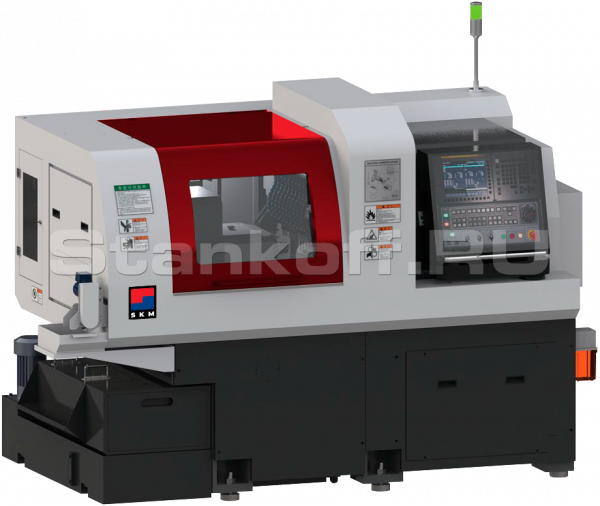

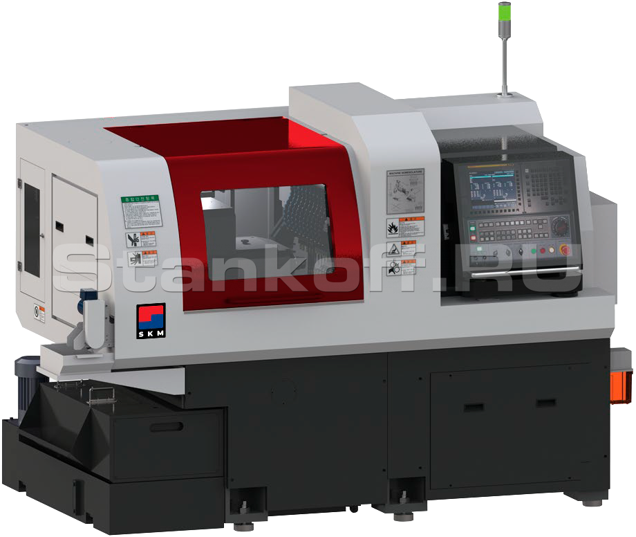

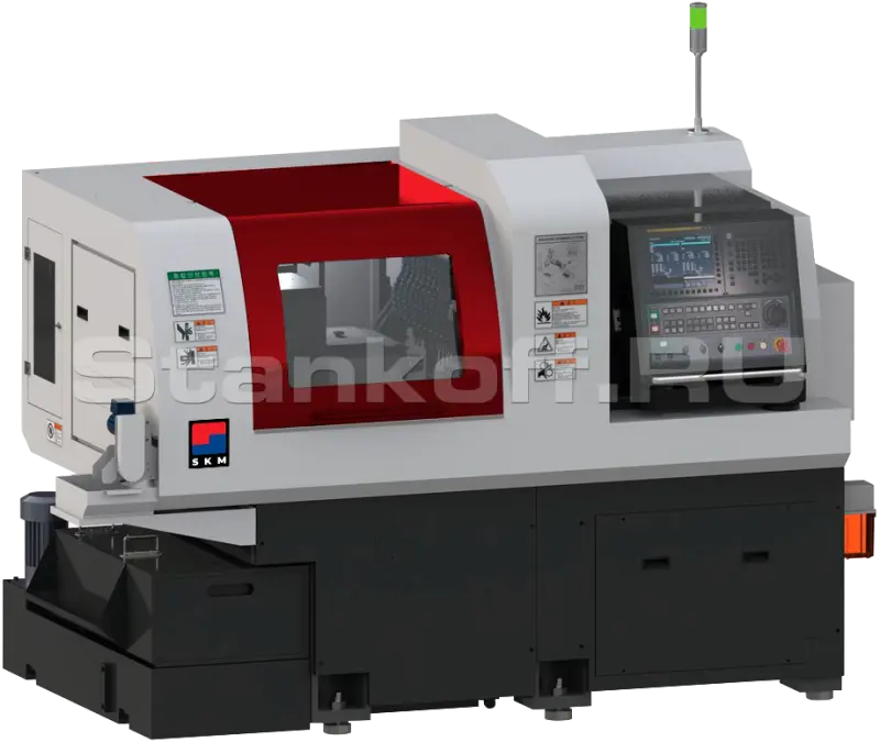

Автомат продольного точения с ЧПУ TCM-32SII
Автомат продольного точения с ЧПУ TCM-32SII - высокотехнологичное оборудование с уникальными возможностями для обработки деталей типа игл (L/D>10) с высокой точностью и качеством поверхности. Он обладает большой производительностью и быстрой переналадкой, что позволяет эффективно использовать его как в крупносерийном, так и в мелкосерийном производстве. Этот станок является оптимальным выбором для обработки деталей, изготовленных исключительно из прутка.
Отличительные особенности
  • Высокоскоростные шпиндели (до 10 000об/мин) обеспечивают максимальную производительность, точность (допуск круглости 6- 7 мкм) и высокое качество обработанной поверхности (Ra до 0,63- 0,8 мкм), позволяя исключить дорогостоящую шлифовальную операцию;
  • Работа с калиброванным прутком (по h8);
  • Интеллектуальная система зажима позволяет станку TCM устанавливать положение зажима в зависимости от длины детали, используя полный ход по сравнению с существующим методом зажима, чтобы сбрасывать положение зажима в каждом цикле – длинна обработки до 300 мм за одно выдвижение;
  • Токарная обработка с переменной частотой (VFT) использует перемещения режущего инструмента с различными интервалами, чтобы обеспечить большее утонение и поломку стружки. Это позволяет лучше отводить тепло, контролировать стружкодробление и сокращать время простоя станка для решения проблем со стружкой;
  • Большие технологические возможности. Станок позволяет выполнять операции фрезерования, сверления, резьбонарезания, растачивание детали с двух сторон, то есть заменяет несколько единиц металлорежущего оборудования;
  • Одновременная обработка 2-х деталей. Благодаря двухканальной обработке в главном шпинделе и противошпинделе, производительность возрастает до 2-х раз;
  • Система крепления приводного инструмента, не требующая специальных дорогостоящих приводных оправок как на обычных токарно-фрезерных центрах.
