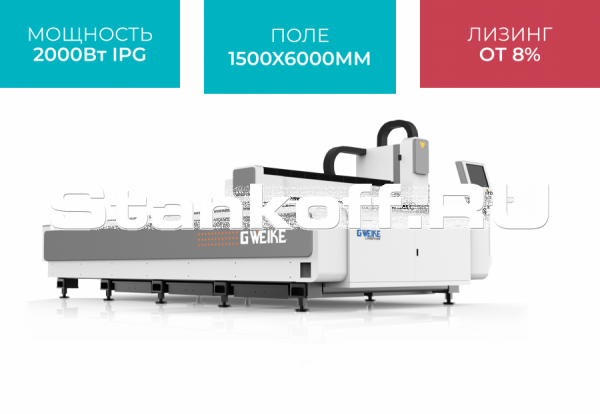

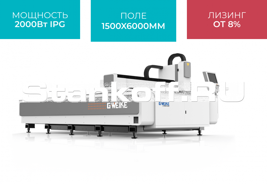

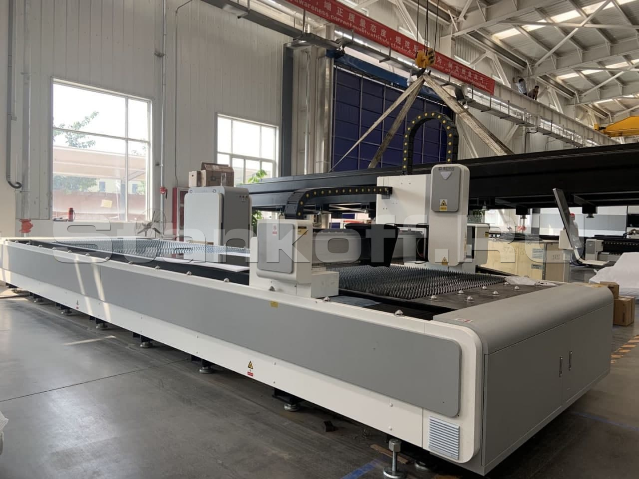

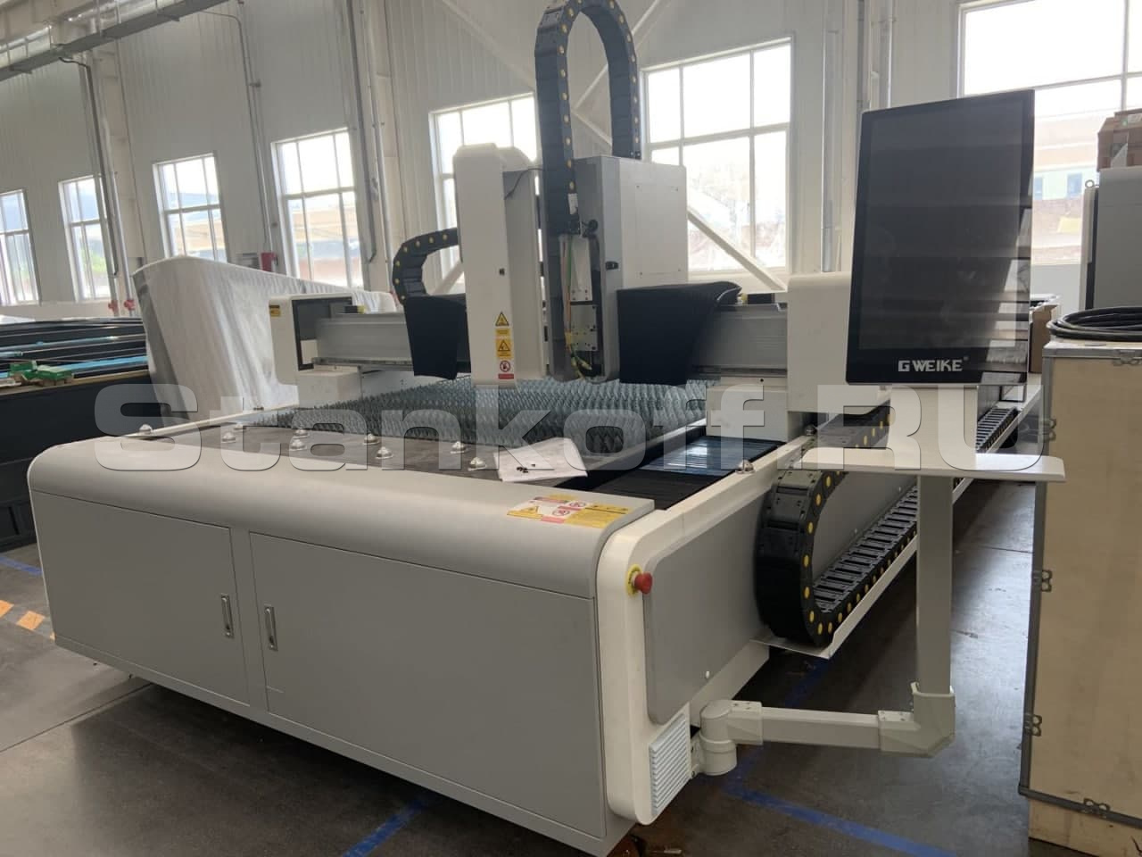

Оптоволоконный лазер для резки металла LF6015C/2000 IPG
Рекомендуем предложения
Современный станок лазерной резки с оптоволоконным лазерным излучателем и электронной системой управления ЧПУ. Широко используется в различных отраслях промышленности - авиации, судостроении, автомобилестроении, приборостроении, раскрое металла, рекламе и пр.
Эффективно применяется для резки различных металлов, таких как нержавеющая, углеродистая, легированная, кремнистая сталь, алюминиевые листы, латунь, медь, оцинкованные пластины и т.д.

Особенности конструкции
Сегментированная прямоугольная сварная станина из труб
Внутренняя конструкция станины имеет сотовую структуру и сварена из нескольких прямоугольных труб. Данная конструкция была перенята из сферы авиастроения. Ребра жесткости повышают устойчивость станины и ее прочность на растяжение. Высокая прочность, устойчивость станины, обеспечивающие 20 лет работы без перекосов и деформации. Толщина стенок станины 10 мм.

Гофрозащита и кабельные цепи
Все подвижные части закрыты гофрозащитой. Все кабели уложены в гибкие кабельные цепи.

Экран в современном дизайне
Вертикально-ориентированный экран из закаленного стекла, отличающийся от обычных горизонтальных экранов, быстрая реакция, высокая контрастность, широкий угол обзора, низкое энергопотребление, высокое разрешение. Низкая отражательная способность - удобство работы в любых условиях.

| Мощность лазера | 2000 Вт |
| Лазерный источник | IPG |
| Длина волны | 1060 Нм |
| Обрабатываемая площадь
6000x1500x100 мм
| Нагрузка на рабочий стол | 1500 кг |
| Макс. скорость холостого хода | 100 м/мин |
| Макс. скорость резки | 60 м/мин |
| Ускорение | 1-1.5G |
| Точность позиционирования
0,02 мм |
| Привод портала | двусторонний |
| Питание | 380В/50Гц/60Гц/60А |
| Мощность сервоприводов | X - 850 Вт, Y - 2х1300 Вт, Z - 750 Вт |
| Вес станка | 6000 кг |
| Габариты | 7990×2600×1880 мм |
