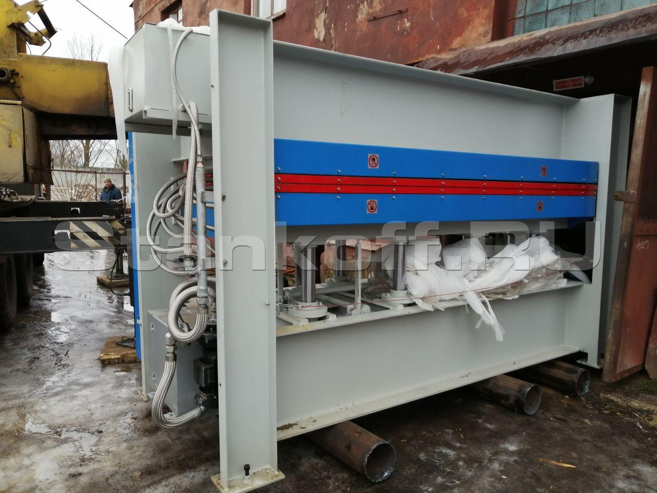

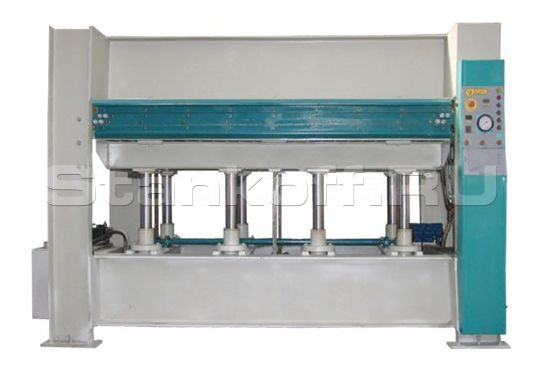

Пресс (с подвижной нижней плитой, с электрическим нагревателем для
масла) предназначен для двухстороннего облицовывания ровных
поверхностей ДСП, МДФ, ДВП, фанера, столярная плита, щиты из массива
древесины при помощи различных клеевых материалов различными
облицовочными материалами натуральный шпон ценных пород древесины,
пленка ПВХ, пластик при макс. рабочей температуре 120 °С.

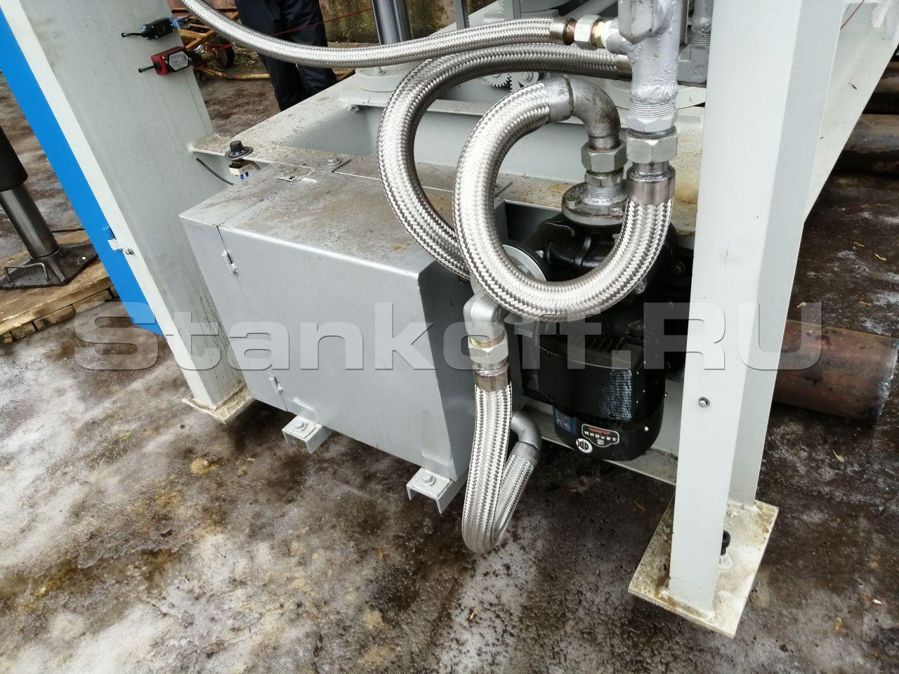

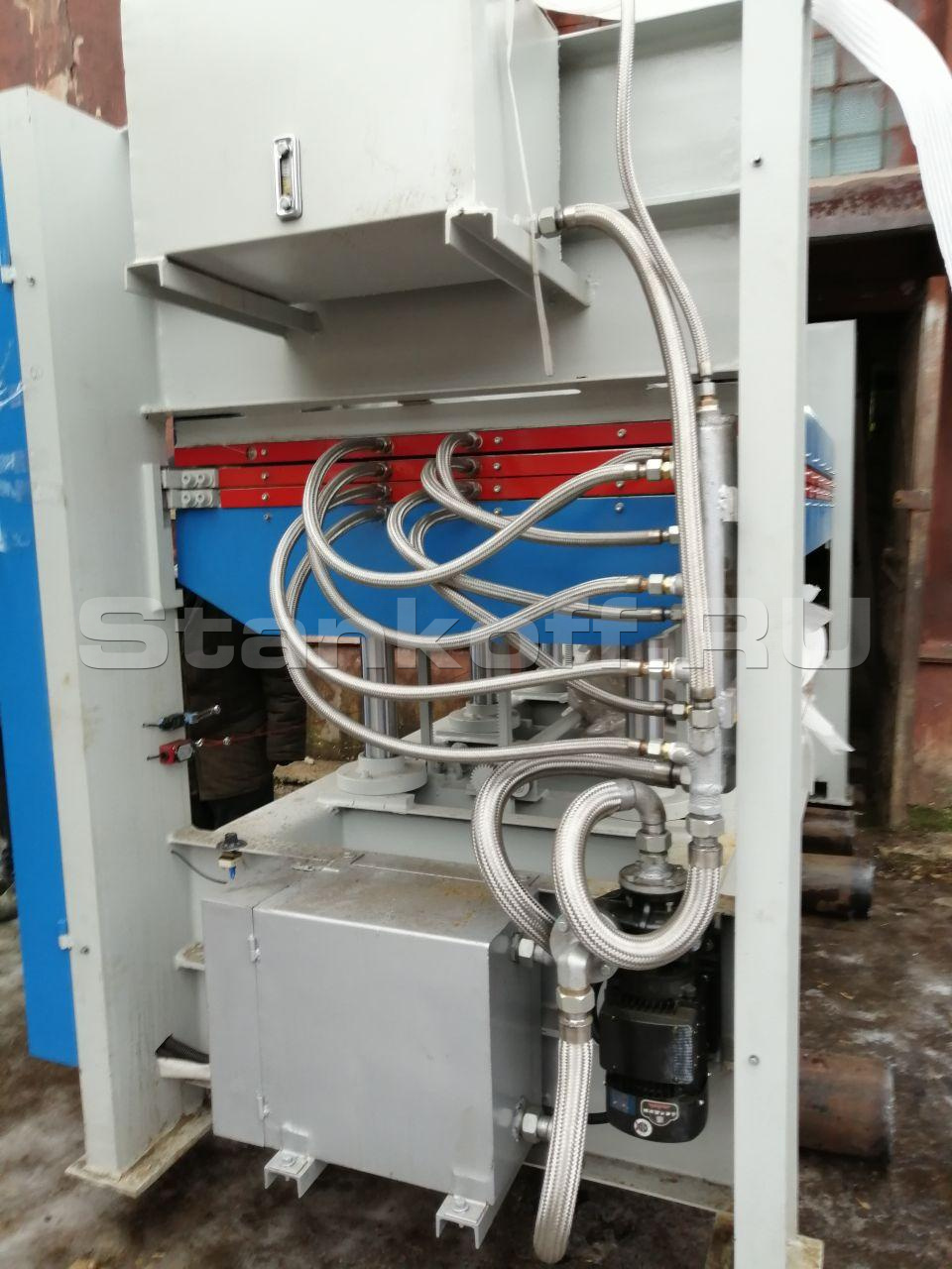

- Принцип нагрева - термомасло, которое нагревается до рабочей температуры в электрическом бойлере и циркулирует по плитам с помощью гидронасоса;
- Плиты пресса с контуром для циркуляции жидкости имеют установленную тепловую изоляцию для удержания температуры внутри плит;
- Управление всеми функциями пресса происходит с главной панели;
- Конструкция пресса изготовлена из сваренных балок, что обеспечивает большую надежность и прочность пресса.

Конструкция пресса выполнена из жестких стальных балок, сваренных по
специальным высокоточным шаблонам. Подвижные и неподвижные плиты а также
базовые поверхности, обработаны на тяжелых фрезерных станках с чпу.
Двойная система зубчатых реек, соединенных между собой торсионной тягой,
гарантирует параллельность столов во время подъема и опускания
подвижного стола пресса. Между конструкций пресса и нагреваемым столом
помещается термоизоляционный материал.
Гидродинамическое оборудование состоит из гидродинамической станции с насосом, погруженным в масло.
Гидроцилиндры и штоки поршней изготавливаются из бесшовных труб.

Размер плиты |
3000х1300х42 мм |
Усилие прессования |
120 т |
Количество пролетов |
1
Диаметр масляного цилиндра |
100 мм |
| Максимальная температура теплоносителя, град. | 120 |
Количество гидроцилиндров |
8 шт. |
Мощность двигателя |
4 кВт |
Мощность двигателя масляного насоса |
1,5 кВт |
Мощность нагревательных элементов |
16,7 кВт |
Габариты |
3500х1650х2100 мм |
Вес |
5300 кг |
