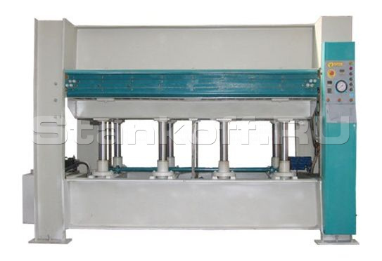

Пресс (с подвижной нижней плитой, с электрическим нагревателем для
масла) предназначен для двухстороннего облицовывания ровных
поверхностей ДСП, МДФ, ДВП, фанера, столярная плита, щиты из массива
древесины при помощи различных клеевых материалов различными
облицовочными материалами натуральный шпон ценных пород древесины,
пленка ПВХ, пластик при макс. рабочей температуре 120 °С.

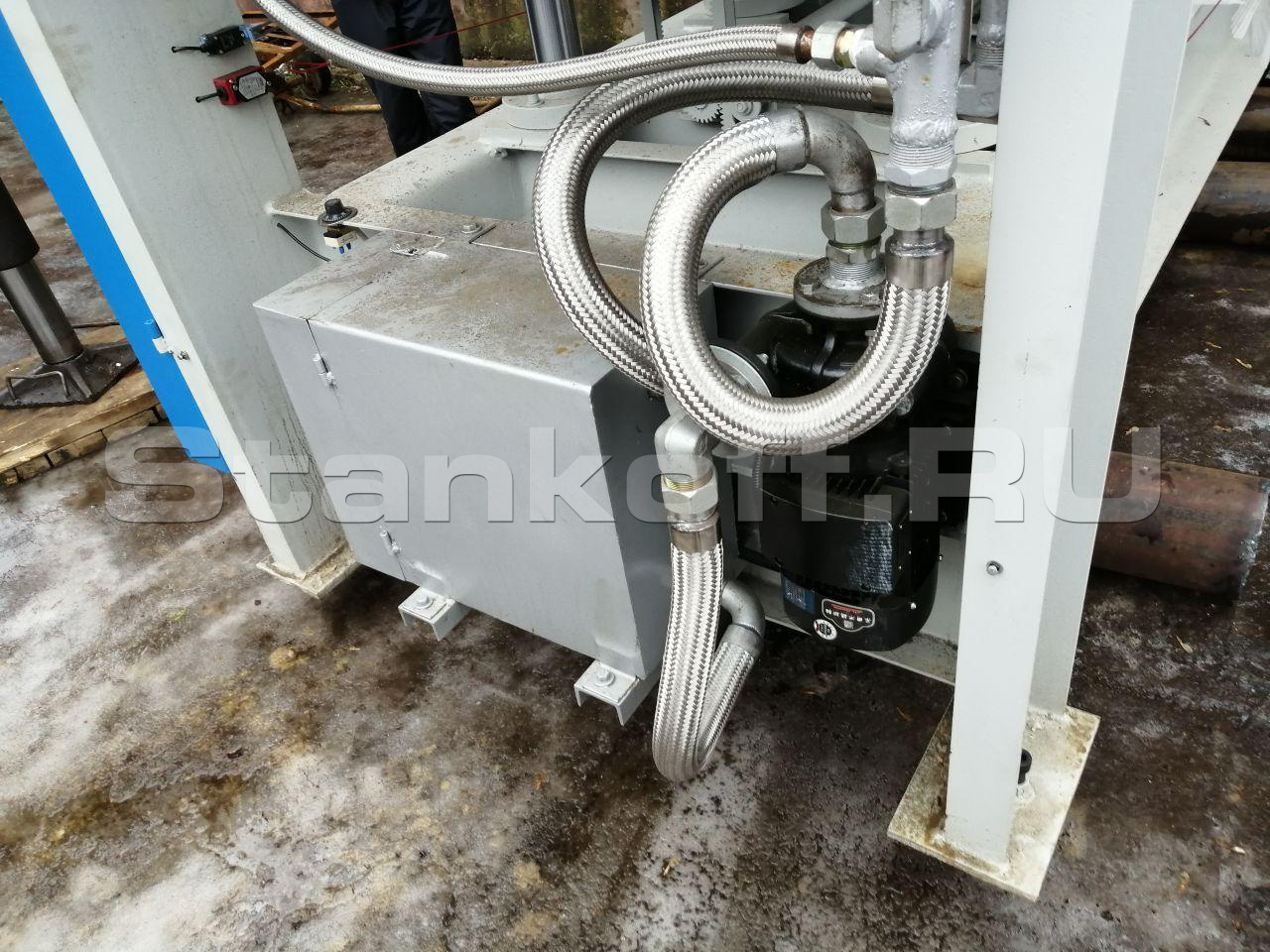

- Применяется на средних предприятиях по производству мебели, дверей, прочих плоских столярных изделий;

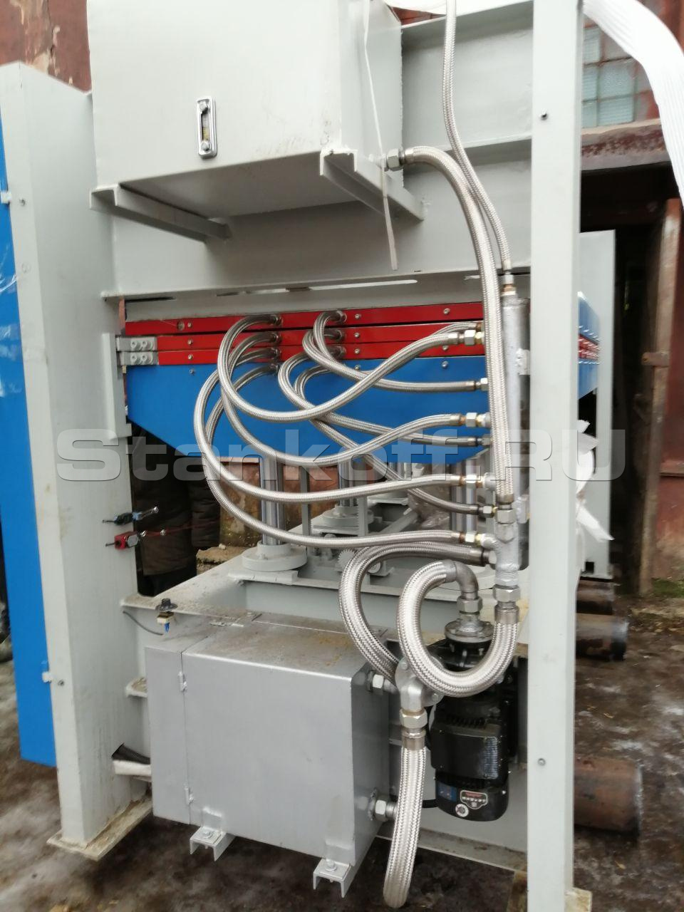

- Принцип нагрева - термомасло, которое нагревается до рабочей температуры в электрическом бойлере и циркулирует по плитам с помощью гидронасоса;
- Плиты пресса с контуром для циркуляции жидкости имеют установленную тепловую изоляцию для удержания температуры внутри плит;
- Управление всеми функциями пресса происходит с главной панели;
- Конструкция пресса изготовлена из сваренных балок, что обеспечивает большую надежность и прочность пресса.

Размер плиты |
3000х1300х42 мм |
Усилие прессования |
120 т |
Количество пролетов |
3 |
Диаметр масляного цилиндра |
100 мм |
| Максимальная температура теплоносителя, град. | 120 |
Количество гидроцилиндров |
8 шт. |
Мощность двигателя |
5,5 кВт |
Мощность двигателя масляного насоса |
1,5 кВт |
Мощность нагревательных элементов |
36 кВт |
Габариты |
3680х1650х2110 мм |
Вес |
7500 кг |
