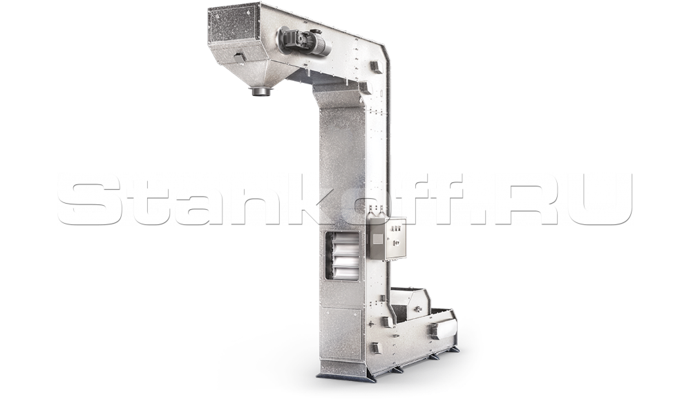

Z-образный цепной конвейер CSZE-20
Z-образный цепной конвейер CSZE-20 предназначен для деликатного транспортирования в вертикальном и горизонтальном направлении сыпучих материалов. Конвейер цепной может использоваться в различных отраслях промышленности для загрузки и выгрузки сыпучих материалов в силосы хранения, в перерабатывающее и очистительное оборудование предприятий.
Особенности
Подходит для установки в помещения с низкой высотой
Совмещение в цепном конвейере вертикальных и горизонтальных участков позволяет подать продукт в любую точку помещения.Быстрая и простая зачистка оборудования
Лючки и съемные крышки позволяют быстро произвести зачистку оборудования.Возможность установки цепного конвейера высотой до 30 метров
Жесткая конструкция и толщина применяемого листового металла в 2 мм позволяет устанавливать цепные конвейеры высотой до 30 метров.Повышенная монтажная готовность
Модульная конструкция позволяет собрать оборудование без сварки сократив время монтажных работ и снизить расходы на доставку. Применение лазерного оборудования в производстве обеспечивает точность и высокое качество сборки.Сертификация
Выпускаемые нории имеют сертификаты соответствия, гигиенический сертификат, разрешение Ростехнадзора, сертификаты СЕ.Возможность установки на открытом воздухе
Полное обеспечение требований безопасности
Минимальное энергопотребление при заданной производительности
Варианты исполнения
Оцинкованная сталь и нержавеющая стальБыстрый и простой монтаж
| Производительность, м³/ч | 20 |
| Высота (максимальная), м | до 30 |
| Длина, м | от 5 |
| Ширина, м | 0,54 - 1 |
| Скорость движения цепи (максимальная), м/с | 0,5 |
| Номинальная потребляемая мощность, кВт | от 1,1 до 2,2 |
| Масса изделия, кг | не более 4500 |
