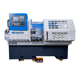

Токарный станок c ЧПУ с горизонтальной станиной MetalTec CK 32x750
Токарный станок с ЧПУ - MetalTec CK 32x750 предназначен для производства различных типов металлических изделий. Данный тип станков широко используется в образовательных учреждениях, на опытных производствах, на предприятиях металлообрабатывающей отрасли.
Высокие технические характеристики станка и его надежность гарантированы за счет установленных компонентов и узлов от ведущих мировых производителей, что позволяет использовать его для обработки деталей с высокой точностью и повторяемостью.

  • Моноблочная цельнолитая станина из чугуна обеспечивает высокую жесткость станку
  • Жесткие направляющие скольжения
  • Полное кабинетное ограждение
  • Проходное отверстие шпинделя 60 мм
  • Станина имеет индукционную закалку с твердостью HRC50
  • Шпиндель с высокоточными и надежными подшипниками обеспечивает жесткость и точность
  • Ширина станины 260 мм, что обеспечивает высокую устойчивость к вибрациям и высоким нагрузкам

Габариты обрабатываемых деталей
Макс. диаметр обработки над станиной, мм 360
Макс. диаметр обработки над суппортом, мм 160
Расстояние между центрами, мм 750
Станина и направляющие:
Тип станины Монолитная станина из чугуна
Твердость направляющих станины HRC 50
Ширина станины, мм 260
Направляющие по оси Z Скольжения
Направляющие по оси Х Скольжения
Система управления и сервоприводы
Стойка управления Siemens 808D Advanced
Серводвигатели Siemens
Шпиндель:
Диаметр отверстия в шпинделе, мм 60
Торец шпинделя А2-6
Конус шпинделя MT6
Патрон, мм 200
Скорость вращения 150 - 2500 об/мин
Перемещение и скорость подачи:
Ход по оси Х, мм 350
Ход по оси Z, мм 750
Х,Z ускоренная подача , м/мин 6/8
Инструмент:
Тип установки инструмента, мм 4-х позиционный резцедержатель
Количество устанавливаемого инструмента 6
Размер инструмента, мм 20 x 20
Задняя бабка Ручная
Максимальное перемещение, мм 110
Конус МТ4
Двигатель:
Мощность шпинделя, кВт 5,5
Мощность системы охлаждения, Вт 120
Габаритные размеры:
Длина, мм 2060
Ширина, мм 1200
Высота, мм 1600
Вес, кг 1450
