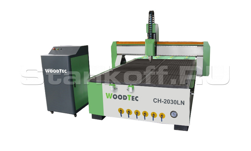

Фрезерно-гравировальный станок с ЧПУ WoodTec CH-2030 LN
Данное оборудование используется для высокоточной 2D и 3D фрезеровки, а также гравировальных работ по различным материалам. Широко применяется в различных отраслях промышленности, таких как изготовление мебели, дверей, фасадов, рекламы, сувенирной продукции, мастер моделей и многих других. При помощи роликового стола и пневмоупоров расположенных на станке возможна быстрая загрузка и базирование листовых материалов для последующей обработки.
