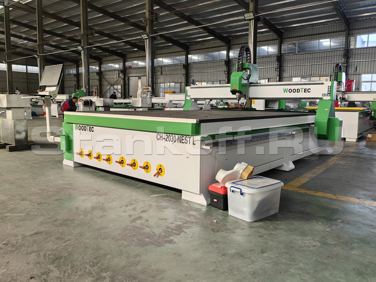

Цельносварная станина
Станина станка выполнена из толстостенных прямоугольных труб, что наряду с большим количеством поперечных балок, обеспечивают отличный уровень жесткости и виброустойчивости.
Обработка технологических пазов и площадок производится за одну установку, что обеспечивает правильное размещение на станине всех комплектующих и в последствии высокую точность обработки.

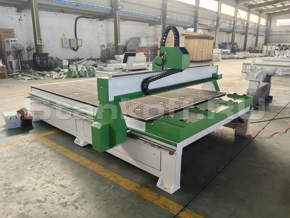

Стальной портал
Стальной портал
Конструкция портала выполнена из стальных труб прямоугольного сечения с толщиной стенок более 8 мм, дополнительно усиленных рёбрами жёсткости, что обеспечивает высокую жёсткость конструкции, точность обработки и в отличает от алюминиевого портала исключает возможность перекоса.
Стальные опоры портала
Портал устанавливается на массивные стальные опоры, которые в совокупности с ним обеспечивают максимальную жёсткость конструкции и полностью исключают возможность деформации.

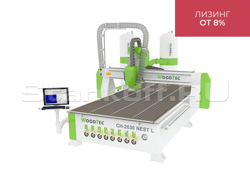

Вакуумный рабочий стол
Рабочий стол, покрытый износостойким пластиком, имеет подготовку под вакуум, которая при подключении вакуумного насоса обеспечивает надёжное крепление заготовок.
