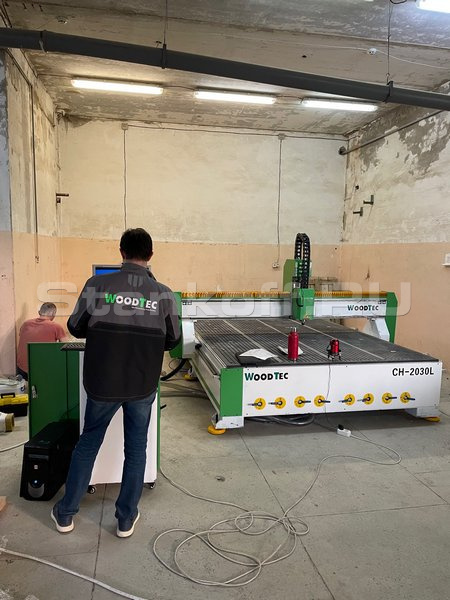

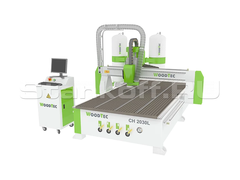

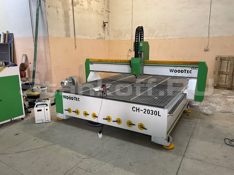

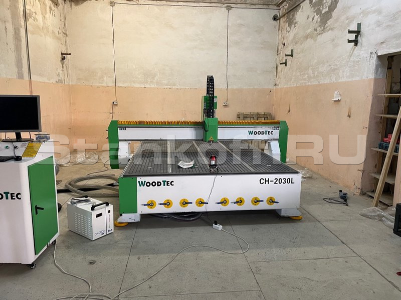

Фрезерно-гравировальный станок с ЧПУ WoodTec CH-2030L
Данное оборудование используется для высокоточной 2D и 3D фрезеровки, а также гравировальных работ по различным материалам. Широко применяется в различных отраслях промышленности, таких как изготовление мебели, дверей, фасадов, рекламы, сувенирной продукции, мастер моделей и многих других.
Виды обрабатываемых материалов
Древесина любых пород, композитные материалы, пластики, плитные материалы, такие как ДСП, МДФ, ДВП, фанера, полистирол, оргстекло, акрил, цветные металлы.
Схемы обработки
Комплектация
№ Наименование Кол-во, шт. Примечание
1 Электрошпиндель HQD, Китай (водяное охлаждение) 1 3,2 кВт 24 000 об/мин
2 Частотный преобразователь для плавного изменения оборотов электрошпинделя 1
3 Шкаф с электрокомпонентами станка 1
4 Плата управления NCStudio 1
5 Датчик измерения и калибровки инструмента 1 Ручное позиционирование
6 Вакуумный стол (4 зоны) с «T-пазами» для возможности механической фиксации деталей струбцинами 1
7 Шаговые электродвигатели осевого перемещения 4 450 Вт
8 Линейные направляющие прямоугольного сечения по оси X, Y, Z (комплект) 3 HIWIN
9 Передача при помощи косозубых реек по осям X, Y (комплект) 2
10 Шарико-винтовая передача по оси Z (комплект) 1
11 Набор фрез для обработки дерева / МДФ / ДСП (комплект) 1
12 Набор цанг, фиксация гайкой (комплект) 1 ER20
13 Набор гаечных ключей для обслуживания станка 1
14 Струбцина для механического крепления деталей (комплект) 1
15 Пылеулавливающий агрегат 1 3 кВт
16 Ящик с ЗИП 1
17 Аспирационный кожух на шпиндель 1
18 Чиллер 1 CW-3000
19 Программное обеспечение 1 на русском языке
20 Руководство пользователя 1 на русском языке

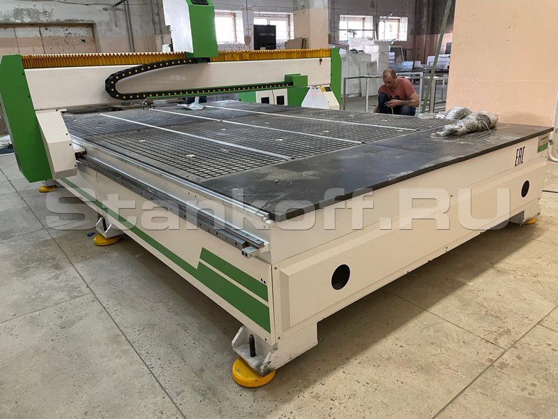

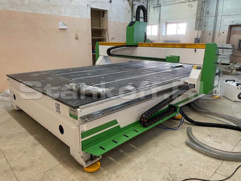

Конструктивные особенности
Цельносварная станина
Станина станка выполнена из толстостенных прямоугольных труб, что наряду с большим количеством поперечных балок, обеспечивают отличный уровень жесткости и виброустойчивости. Обработка технологических пазов и площадок производится за одну установку, что обеспечивает правильное размещение на станине всех комплектующих и в последствии высокую точность обработки.

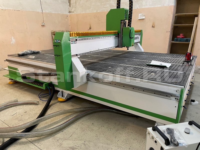

Стальной портал
Стальной портал
Конструкция портала выполнена из стальных труб прямоугольного сечения с толщиной стенок более 8 мм. дополнительно усиленных рёбрами жёсткости, что обеспечивает высокую жёсткость конструкции, точность обработки и в отличает от алюминиевого портала исключает возможность перекоса.
Стальные опоры портала
Портал устанавливается на массивные стальные опоры, которые в совокупности с ним обеспечивают максимальную жёсткость конструкции и полностью исключают возможность деформации.
Высокоточные линейные направляющие и подшипники повышенной жесткости
За счет повышенной устойчивости и жесткости обеспечивают высокую точность перемещения портала и высокооборотного шпинделя по осям Х, Y, Z. Достигается высокая точность обработки и долговечность работы станка без потери точностных параметров. Подшипники оснащены тавотницами, что позволяет закачивать в них смазку, которую рекомендует производитель.
Высокопрецизионные шариковинтовые пары
Данная система обеспечивает высокоточное перемещение портала, суппорта и шпинделя по оси Z и полностью исключает возможность люфта.

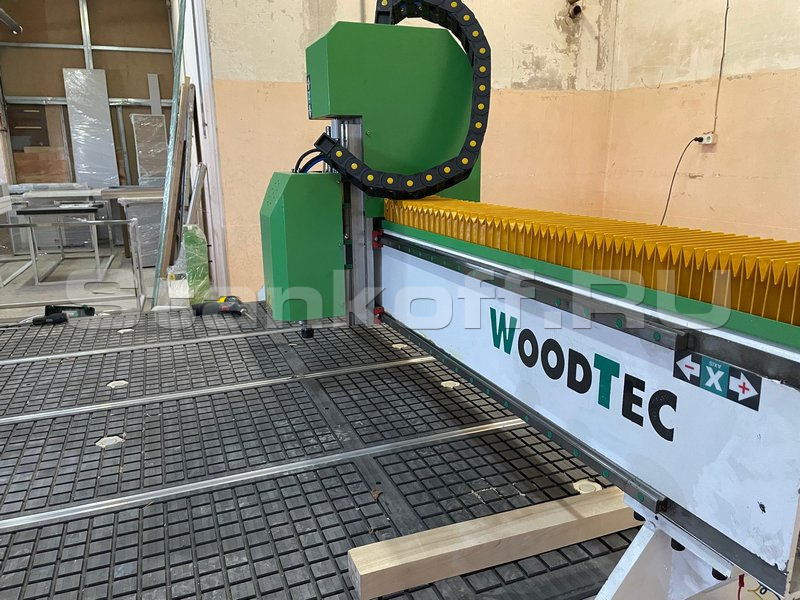

Косозубая рейка по осям X и Y
Для перемещения по осям Х и Y на станке используется косозубая рейка. Это решение позволяет добиться высоких скоростных показателей без ущерба точности обработки.

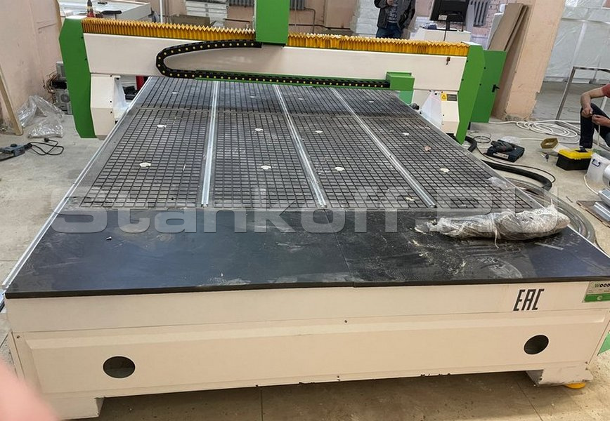

Вакуумный рабочий стол с
Вакуумный рабочий стол с "Т" - пазами для механического крепления
Алюминиевый рабочий стол, покрытый износостойким пластиком имеет Т-пазы для механического крепления заготовок с помощью струбцин и подготовку под вакуум, которая при подключении вакуумного насоса обеспечивает надёжное крепление заготовок.

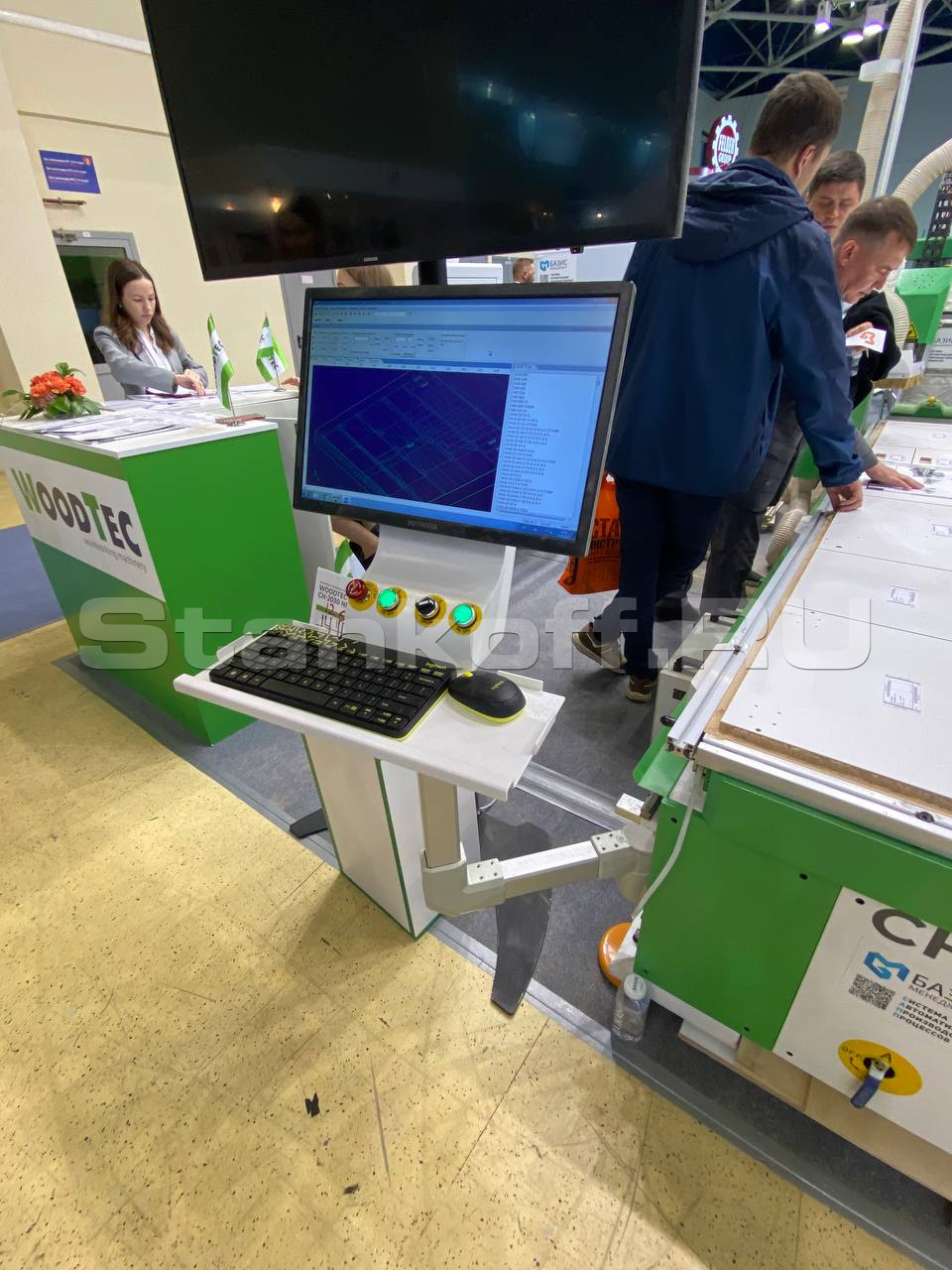

Плата управления NC STUDIO
Надежная и простая в использовании плата управления для коммутации станка с ПК. Позволяет, не отходя от станка корректировать g-code, производит управление всеми перемещениями станка напрямую с компьютера, осуществляет запуск программ, просмотр симуляций, позволяющих выявить ошибки, которые могли возникнуть во время обработки.

Размеры зоны обработки X и Y, наибольшие, мм 2100 х 3000
Перемещение шпинделя по оси Z, мм 180
Система смены инструмента Ручная (цанговый, фиксация гайкой)
Тип передачи по оси Z ШВП
Тип передачи по оси X и Y Косозубые рейки
Тип рабочего стола Вакуумный и механический с «Т»- пазами крепления 6 зон
Тип электродвигателей перемещения Шаговые
Скорость рабочего хода, м/мин 0 - 10
Скорость холостого хода, м/мин 0 - 17
Частота вращения шпинделя, об/мин 0 - 24 000
Мощность шпинделя, кВт 3,2
Тип охлаждения шпинделя Водяное
Чиллер CW 3000
Тип цанги ER32
Посадочный диаметр инструмента, наибольший, мм 16
Напряжение, В 380
Частота тока, Гц 50
Общая установленная мощность, кВт 6
Габаритные размеры
Длина, мм 3600
Ширина, мм 2300
Высота, мм 1250
Вес, кг 1400
