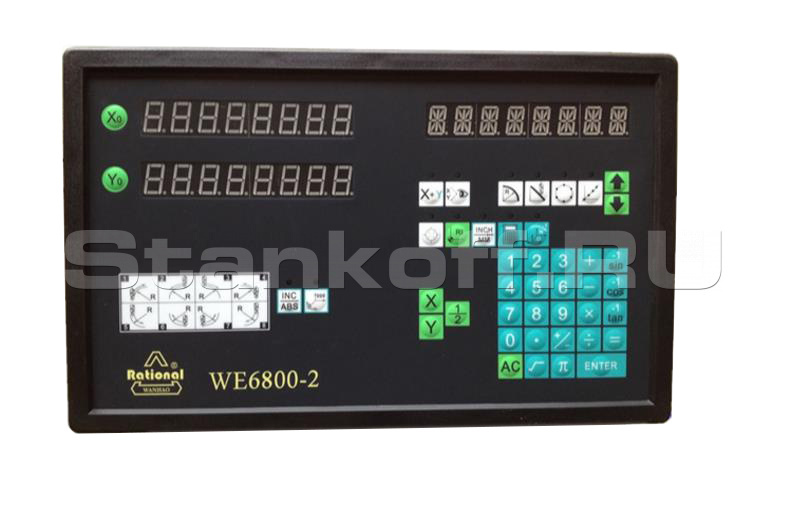

Устройство цифровой индикации(УЦИ, иначе также Digital Readout - DRO) для 2 координат. Предназначен для работы совместно с цифровыми линейками Rational серий WTA и WTB, также совместимы с иными типами цифровых линейных шкал. Применение WE6800 - отображение информации о линейных перемещениях и текущего положения рабочего органа или рабочего стола станков. Отображение информации о перемещениях осуществляется на основании сигналов, полученных от датчиков линейных перемещений, например, от линейных шкал типа WTA? или WTB?, или от датчиков угловых перемещений. Применяется в машиностроении и других отраслях промышленности для модернизации станков и другого оборудования и инструмента для измерения линейных и угловых размеров.
Блок цифровой считывающий WE6800 предназначен для выполнения следующих функций:
- обнуление данных по выбранной координате (X, Y или Z);
- выбор системы измерений – метрическая (mm) или английская (in);
- выбор индицируемых значений в абсолютних (ABS) или относительных (INC) координатах;
- сброс, установка и активизация до 1000 групп координат пользователя, используемых повторно (SMD);
- поиск центра детали (1/2);
- определение начальной точки отсчета (поиск референтной точки RI);
- счетные функции (калькулятор) и обмен данными между калькулятором и выбранной осью;
- определение центров равностоящих отверстий на заданной прямой и окружности;
- фильтрация показаний;
- восстановление текущей позиции после сбоя (выключения) питання;
- переход между линейной шкалой и круговым шифратором.
