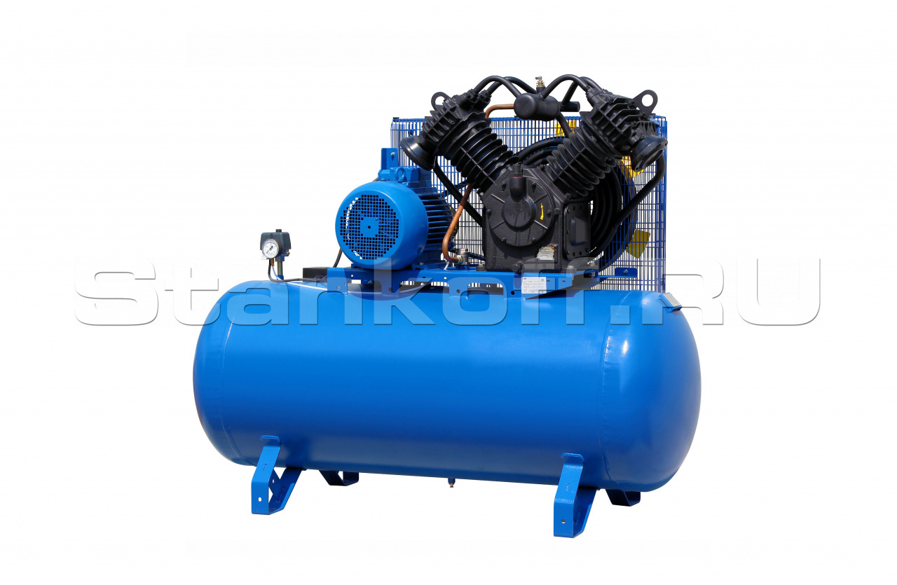

Поршневой компрессор С416М
Сжатие воздуха происходит в двухступенчатом режиме, что реализовано за счет двух пар цилиндров высокого и низкого давления. Блок способен непрерывно поддерживать давление 10 бар. Производительность по нагнетанию составляет 1350 л/мин. Для эффективного охлаждения имеется развитая система ребер охлаждения и большой вентилятор. Для выхода на номинальный режим работы необходим 11-киловаттный электродвигатель. Может применяться, как на стационарных, так и на мобильных компрессорных агрегатах: К3,К3М, К6, К31, КТ16, КТ16Э, С416М, С416М1.
Окраска воздухосборников осуществляется на современной линии Итальянского производства порошковым методом в автоматическом режиме. Каждое изделие в обязательном порядке проходит выходной контроль и все необходимые пневматические и гидравлические тесты для обеспечения полной гарантии безопасности. Сварные швы воздухосборника проходят ультразвуковую дефектоскопию.
| Технические характеристики поршневого компрессора С416М |
| Рабочее давление, бар | 10 |
| max.Рабочее давление | 13 |
| Мощность, кВт | 11.0 |
| Питание, В | 380 |
| Производительность, л/мин | 1930 |
| Производительность по нагнетанию, л/мин | 1480 |
| Особенности | Есть возможность работы при давлении 7 / 13 бар. |
| Дополнительные характеристики | |
| Уровень шума, Дб | 93 |
| Количество поршней | 4 |
| Тип привода | Ременной |
| Количество масла в маслосистеме, л | 3.2 |
| Габариты и вес | |
| Габариты (ВхШхГ), мм | 1700x700x1400 |
| Вес, кг | 400 |
