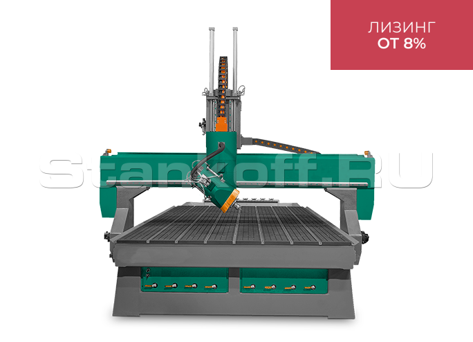

Фрезерный станок с ЧПУ TS 2030 R ATC разработан для автоматизированного потокового производства и оснащён поворотным шпинделем с возможностью наклона на ±90°. Это позволяет выполнять сложную 3D-обработку, включая фрезеровку гнутых фасадов. Оборудование идеально подходит для решения нестандартных технологических задач. Автоматизация процессов способствует увеличению производительности и снижению уровня брака. Прочная и надёжная конструкция станка обеспечивает его стабильную работу при высоких нагрузках, позволяя эффективно справляться с большими объёмами производства в непрерывном режиме.

Станина из толстолистового уголка и профилей прямоугольного сечения, прошедшие специальную обработку отжигом, обеспечивают высокую жесткость
Вакуумный стол позволяет быстро и неподвижно установить заготовку на рабочий стол за счет 2-х мощных
Централизованная система смазки позволяет обеспечить необходимую смазку направляющих по осям перемещения X, Y, Z.
Круглые линейные направляющие повышенной твердости, обеспечивают высокую точность перемещения по осям X, Y и Z.
Линейный магазин автоматической смены инструмента на 8 патронов. Повышает скорость обработки, отсутствие человеческого фактора.
Датчик измерения длины инструмента и высоты заготовки осуществляет автоматический контроль длины инструмента.
Отдельно стоящий электрошкаф. Электронный блок управления с комплектующими ведущих мировых производителей скомпонована в отдельный блок.
Высокоскоростной шпиндель за счет высокой частоты вращения до 18 000 об/мин осуществляет обработку деталей.
Система управления самая доступная и надежная систем управления «NC STUDIO». Полная поддержка 3D-обработки.
В комплектацию станка входит поршневой компрессор мощностью 3 кВт и ресивером на 50 литров.

Рабочая зона X, Y, мм 2100х3000
Высота по Z, мм 400
Направляющие X, Y, Z Линейные квадратного типа
Механизм привода X, Y Косозубая передача шестерня-рейка
Механизм привода Z Шарико-винтовая передача
Тип приводов X, Y, Z Гибридные серводвигатели
Мощность шпинделя, кВт 7,5/9
Способы охлаждения шпинделя Воздушное
Магазин для инструмента Линейный тип,8 мест
Макс. частота вращения шпинделя, об/мин 24000
Макс. скорость позиционирования, м/мин 20
Макс. скорость перемещения (холостой ход), м/мин 40
Система управления NC Studio
Команды управляющих программ G code
Программное обеспечение Type3
Вакуумный насос (опция), кВт
2x5,5
Система смазки Централизованная
Напряжение питания, В 380/220
Габаритные размеры (ДxШxВ), мм 3800х2800х2050
Масса станка, кг 2200
