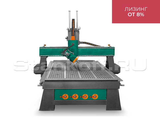

Фрезерный станок с ЧПУ с поворотным шпинделем и автосменой инструмента TS 1325 R ATC
Применение
Предназначен для высокоскоростной обработки: дерева, ДСП, МДФ, фанеры, полистирола, искусственного камня, акрилового стекла и оргстекла, модельного пластика. Станок разработан для автоматизированного потокового производства и оснащён поворотным шпинделем с углом поворота +/- 90°, что позволяет выполнять сложные 3D-операции, включая фрезеровку гнутых фасадов. Он идеально подходит для решения нестандартных технологических задач. Автоматизация процесса обеспечивает высокую производительность и минимизацию брака. Прочная и надёжная конструкция станка гарантирует устойчивость к нагрузкам и возможность работы в непрерывном режиме с большими объёмами производства.

Особенности конструкции
Cварная жесткая станина
Станина из толстолистового уголка и профилей прямоугольного сечения, прошедшие специальную термическую обработку отжигом, обеспечивают высокую жесткость конструкции, а также долговечность эксплуатации станка без потери точностных параметров. За счет отсутствия вибрации достигается высокая точность обработки
Вакуумный стол
Вакуумный стол
Позволяет быстро и неподвижно установить заготовку на рабочий стол. Это позволяет экономить время на установку. Также заготовку на стол можно крепить механически при помощи струбцин. Рабочий стол имеет 6 зон.
Высокоточные нправляющие
Станок по всем осям оснащен квадратными линейными направляющими. Направляющие в сочетании с линейными подшипниками (каретками) имеют очень высокую динамическую грузоподъемность – 21,2 кН (килоньютонов). Что в сочетании с высокой жесткостью станины и портала дает не только высокую жесткость самого станка, но также и большой рабочий ресурс.
Линейный магазин автоматической смены инструмента
Система автоматической смены инструмента с линейным магазином на 8 патронов. Повышает скорость обработки, отсутствие человеческого фактора, за счет чего повышается производительность станка в разы без потери точностных параметров
Система автоматической смазки
Позволяет обеспечить смазку направляющих по всем осям, при этом количество смазочного материала четко дозировано и расходуется в минимальном количестве.
Высокоскоростной шпиндель
За счет высокой частоты вращения до 18 000 об/мин осуществляет обработку деталей из древесины, пластика, акрилового стекла для изготовления рекламы и сувенирной продукции. Шпиндель охлаждается за счет водяного насоса.
Отдельно стоящий электрошкаф
Электронный блок управления с комплектующими ведущих мировых производителей скомпонована в отдельный блок, изолированный от вибраций, перегрева и других внешних воздействий
Датчик измерения длины инструмента и высоты заготовки
Осуществляет автоматический контроль длины инструмента и позволяет, начиная работу, быстро ввести данные о поверхности стола (Z=0) и о высоте материала. Обеспечивает быстрый ввод параметров, защиту поверхности стола, что повышает производительность станка и уровень безопасной работы.
Система управления
Система управления
Самая доступная и надежная систем управления «NC STUDIO». Полная поддержка 3D-обработки, функция «LookAhead», возможность редактировать и создавать программы непосредственно у станка, простой и понятный графический интерфейс системы обеспечивают высокую производительность и качество получаемой продукции, малое время настройки и легкость в управлении.
Компрессор
Компрессор
В комплектацию станка входит поршневой компрессор мощностью 3 кВт и ресивером на 50 литров. Компрессор необходим для автоматической системы инструмента.
Дополнительные опции
Вакуумный насос
Вакуумный насос
Двухконтурный вакуумный насос 5,5 кВт. Обеспечивает надежную фиксацию деталей и долгий срок службы оборудования.
Рабочая зона, мм
1300х2500
Высота координаты Z, мм
400
Направляющие
линейные квадратного типа
Механизм привода X, Y косозубая передача шестерня-рейка
Механизм привода Z шарико-винтовая передача
Двигатель привода серводвигатели
Мощность шпинделя, кВт
7,5/9
Угол поворота шпинделя, °
±90
Охлаждение шпинделя воздушное
Магазин для инструмента линейный тип, 8 мест
Макс. частота вращения шпинделя, об/мин
18000
Вакуумный насос (опция), кВт
1x5,5
Макс. скорость перемещения (холостой ход), м/мин
40
Макс. скорость позиционирования, м/мин
20
Система управления Syntec
Команды управляющих программ G code
Программное обеспечение Type3
Напряжение питания, В 380/220
Система смазки централизованная, автоматическая
Габариты станка (ДxШxВ), мм 2500х3900х1870
Масса станка, кг 1800
