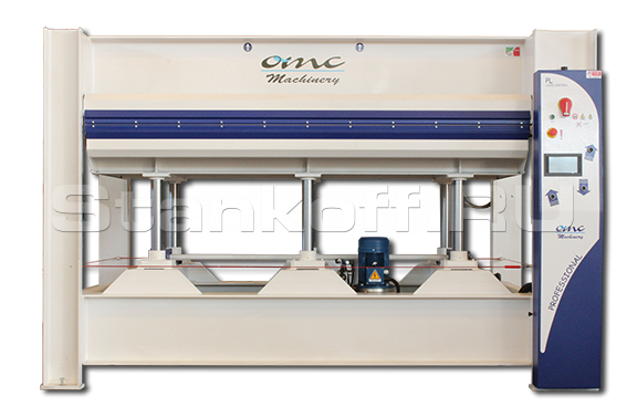

Горячий пресс PL90S
Пресс серии PL представляет из себя сварную стальную конструкцию из балок, что обеспечивает большую прочность, жесткость и надежность оборудования. Неподвижная и подвижная плиты также являются сварной стальной конструкцией. Пресс оборудован системой «рейка-шестерня», что позволяет обеспечить параллельность плит при подъеме и опускании. Все прессы по периметру оборудованы аварийным шнуром безопасности. Благодаря этой системе обеспечивается остановка или блокировка подвижной плиты с любой стороны пресса. Все плоские поверхности пресса прошли обработку на металлообрабатывающих станках с ЧПУ, что позволило обеспечить высокую точность сборки пресса.
Нагревательные плиты
Сборные плиты со змеевиком и с алюминиевым покрытием. Максимальная температура нагревающей жидкости 120°С. Максимальное рабочее удельное давление: 3/5 кгс/см2. Максимальное давление нагревающей жидкости 2 бар. Между структурой пресса и плитой расположен теплоизоляционный лист. Над змеевиком установлен калиброванный стальной лист, толщиной 3 мм. Рабочие поверхности покрыты алюминиевыми листами, которые обеспечивают отличную отделку поверхности и идеальное распределение тепла. Плиты снабжены гибким трубопроводом и коллектором из нержавеющей стали, пригодными для использования нагревающей жидкости.
Гидравлическая система
  • Гидравлическая система, состоящая из гидростанции с двойным насосом погружном в масло, для снижения шума и оптимальной смазки вращающихся частей;
  • Насос для быстрого закрытия и открытия столов (высокая производительность - низкое давление), насос прессования (низкая производительность - высокое давление;
  • Масляная гидростанция, снабженная клапанами безопасности и управления, установлена на масляном бачке.
Панель управления Touch screen – ПЛК-Logic control
Сенсорный цветной монитор с которого можно установить:
  • температуру - время прессования;
  • программирование автоматического включения нагревающего оборудования для всех дней недели;
  • автоматическое поддержание заданной температуры;
  • систему автоматического поддержания заданного давления;
  • систему диагностики.
Системы защиты
  • Двуручное управление во время закрытия пресса;
  • Трос аварийного останова с четырех сторон пресса;
  • Устройство блокировки стола во время обслуживания;
  • Защитный картер для групп зубчатые рейки / шестерни;
  • Наклейки и предупреждения о безопасности;
  • Руководство по эксплуатации и обслуживанию;
  • Станок изготовлен в соответствии со нормами СЕ.
Размер столов пресса 3000×1300 мм
Открытие столов 400 мм
Тип хода Нижний стол подвижный (снизу вверх)
Тип нагреваемых плитПлиты сборные со змеевиком, стальной лист (3 мм), покрытие алюминиевыми листами
Усилие 90 тонн на 80 % поверхности стола
Количество цилиндров N° 6 шт ø 70 мм
Удельное давление Давление на 80% поверхности стола 2,5 кг/см2
Максимальный размер заготовки 3000 mm
Нагревательное оборудование Макс температура нагрева масла =" 120°C
Панель управленияСенсорный экран Touch Screen – Программируемый логический контроллер
Спецификация бойлера Электрический масляный бойлер 18 кВт
Открытие Автоматическое по срабатыванию таймера
Панель управления Стандартная
Напряжение 400В, 50Гц, 3ph
Вес 3300 кг
Приборы безопасности Защита по периметру
Кнопка аварийного останова
Включение двумя руками
