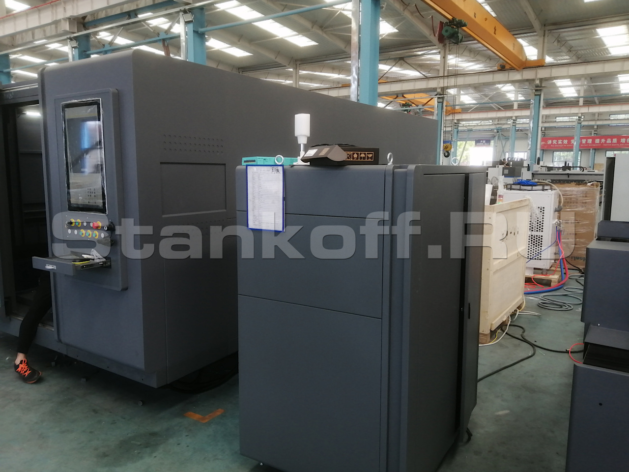

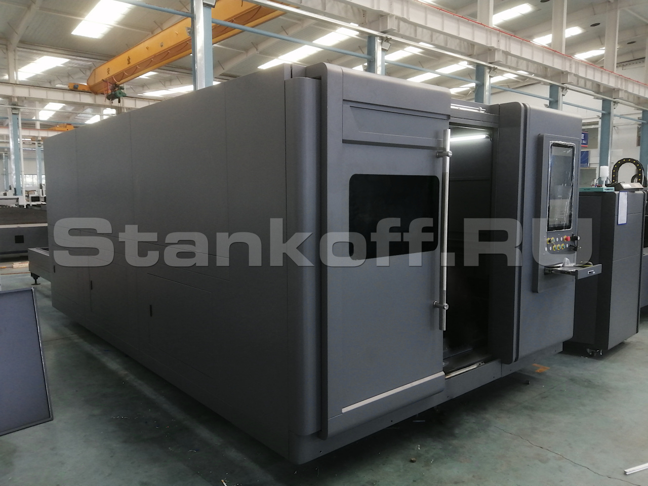

Защитная кабина
Защитная кабина
Защитная кабина обеспечивает безопасность работы и исключает загрязнение.
Смотровое окно выполнено из специального защитного стекла по европейским стандартам CE.
Дым, образующийся в результате резки, проходит через систему фильтров внутри кабины, тем самым обеспечивается экологически чистая резка без загрязнения внешней среды.

Панель управления
Панель управления
Четкие обозначения на кнопках управления.
Два экрана: один для программного обеспечения, другой для мониторинга.
Шкаф управления
Шкаф управления
Превосходный кабель-менеджмент. Четко и правильно организованное подключение.

Исполнение в кабине
Габариты
8493х4240х2255
Вес 7000 кг
