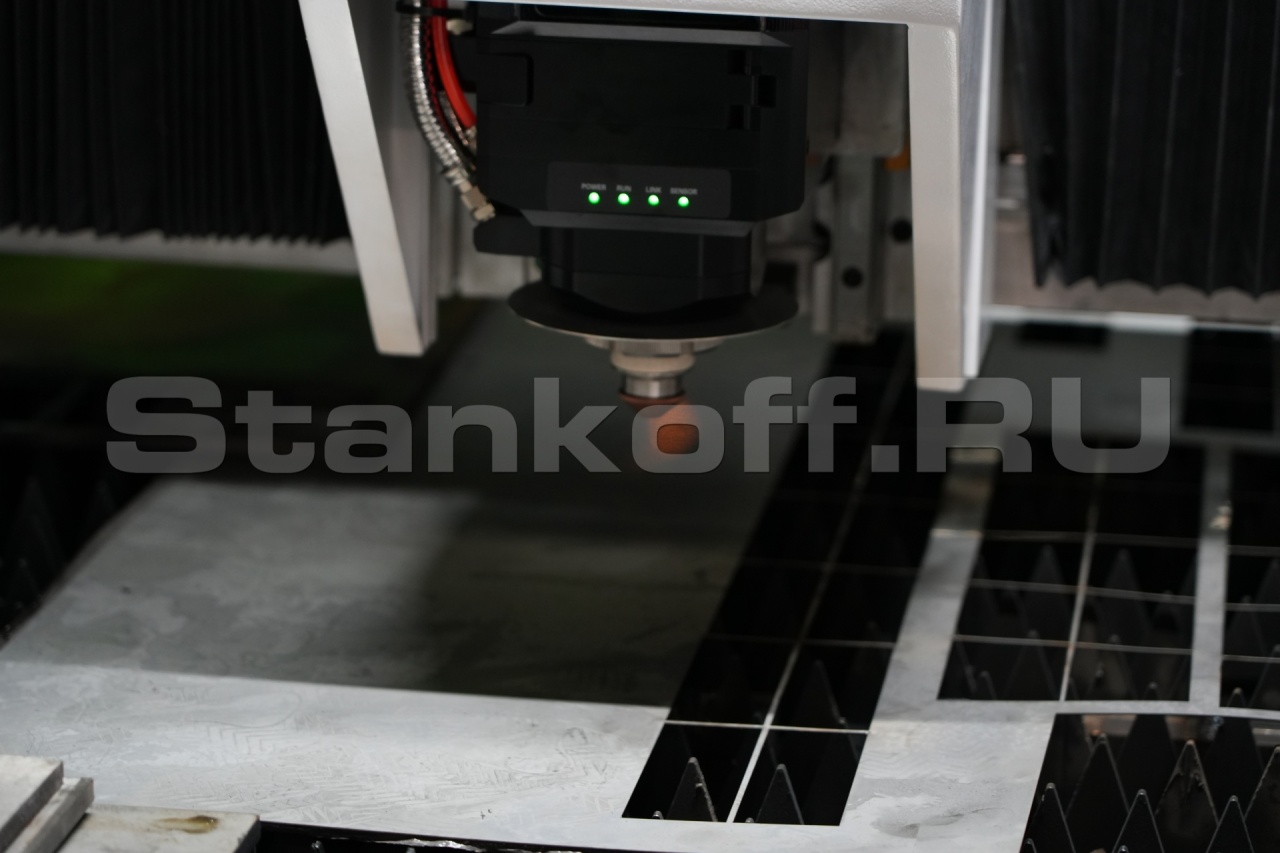

Режущая голова с автофокусом BOCI BLT642
Лазерные головки BOCI серии 6 - это умные головки с инновационными технологиями защиты, процесса резки и подходу к обслуживанию. Система обратной связи отслеживает качество резки в реальном времени и автоматически корректирует параметры. Умный прокол и система слежения за астигматизмом ускоряют процессы реза и обнаружения рассеиваний луча. Системы защиты оптики предотвращают износ стекол и повреждение элементов головки. Усовершенствованный усилитель сигнала датчика обеспечивает отслеживание металлических деталей на 360 градусов. Контур охлаждающей жидкости обеспечивает эффективное охлаждение оптических элементов, повышая качество резки. Конструкция с повышенной пылезащитой и четырьмя защитными стеклами минимизирует риск загрязнения линз. Новый подход к обслуживанию делает замену линз более простой и доступной через переднюю панель, без полного разбора головки.• Интерфейс подключения - Q+, QD, QBH, ADD;
• Фокусное расстояние - 200 мм;
• Автофокусный диапазон - ±50 мм;
• Размер - 428x181 мм;
• Вес - ~9,5 кг.

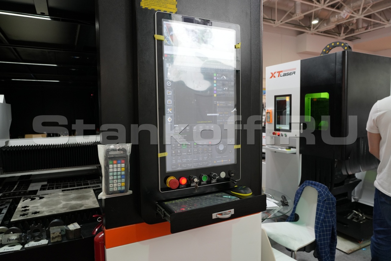

Система управления FSCUT8000
Предназначена для оптоволоконных лазерных станков мощностью выше 8000 Вт. Стабильная и надежная система, простая в настройке и управлении,обладающая высокой производительностью и множеством функций.Несколько решений для прокалывания металлических листов различной толщины, удаление шлаков при прокалывании, подавление вибрации, контроль газа с замкнутым контуром, технология "раздельного слоя" для резки больших, средних и малых контуров.
Возможно повторное использование материалов с высокой эффективностью.
Поиск края при высокой скорости до 5 м/сек.
Поддержка DXF и G-кода, LXDS и NRP, сгенерированных CypNest.
Возможность доступа с помощью Laser Cloud и MES для сбора данных о состоянии машины и информирования о необходимости технического обслуживания.
Вспомогательные функции: быстрое отсечение остатков листа, автоматическая очистка сопла, автоматическая смазка, смена поддонов.
Специально разработанная технология BC-Link для передачи сигналов дисплея, ввода-вывода и USB на большие расстояния.
Блок регулировки высоты EtherCAT BCS100-E обеспечивает надежную работу при отслеживании и контроле расстояния до заготовки.

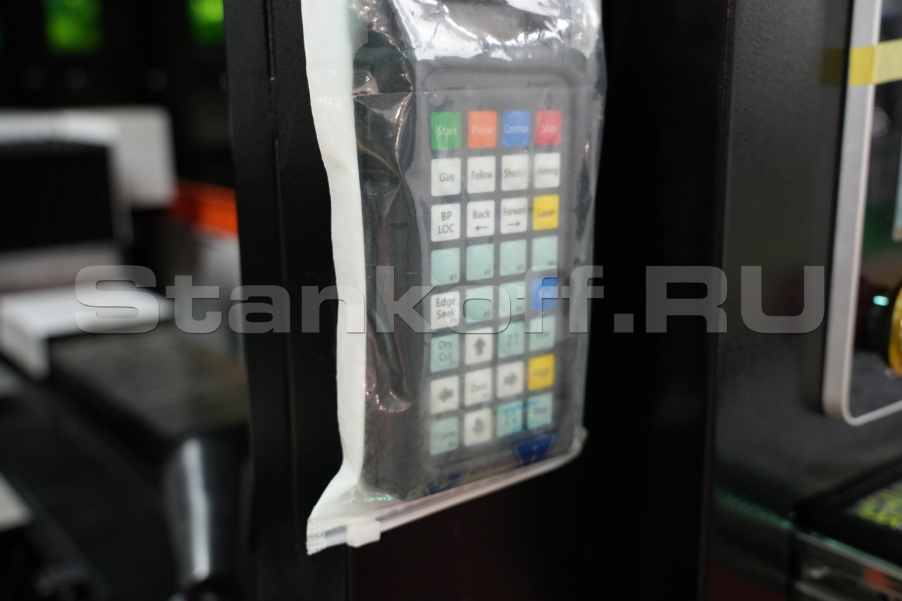

Дистанционный пульт управления
Позволяет оператору выполнять наиболее востребованные действия, не подходя к ЧПУ. Запуск/остановка программ, обратный ход, увеличение/уменьшение фокусного расстояния, изменение скорости подачи. Позволяет сократить время позиционирования режущей головы на 30%. Дает возможность контролировать раскрой и оперативно реагировать при необходимости.
