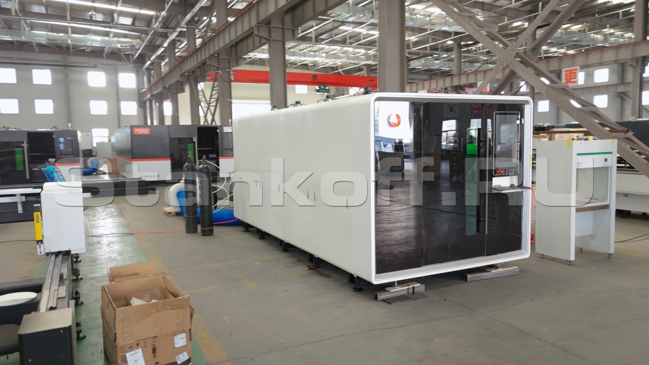

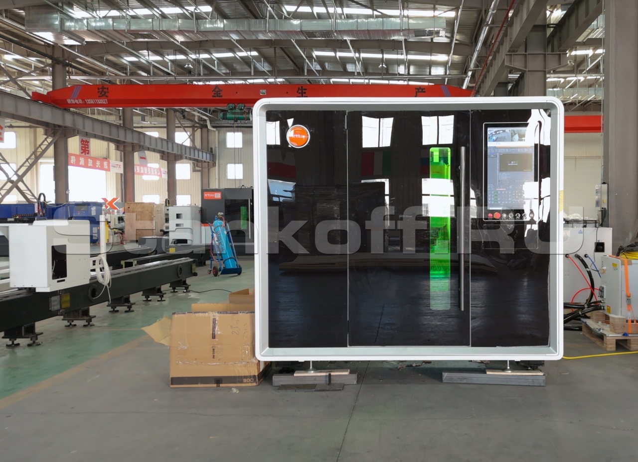

Высокомощный оптоволоконный лазерный станок в защитной кабине XTC-1560G/20000 Raycus
Применение

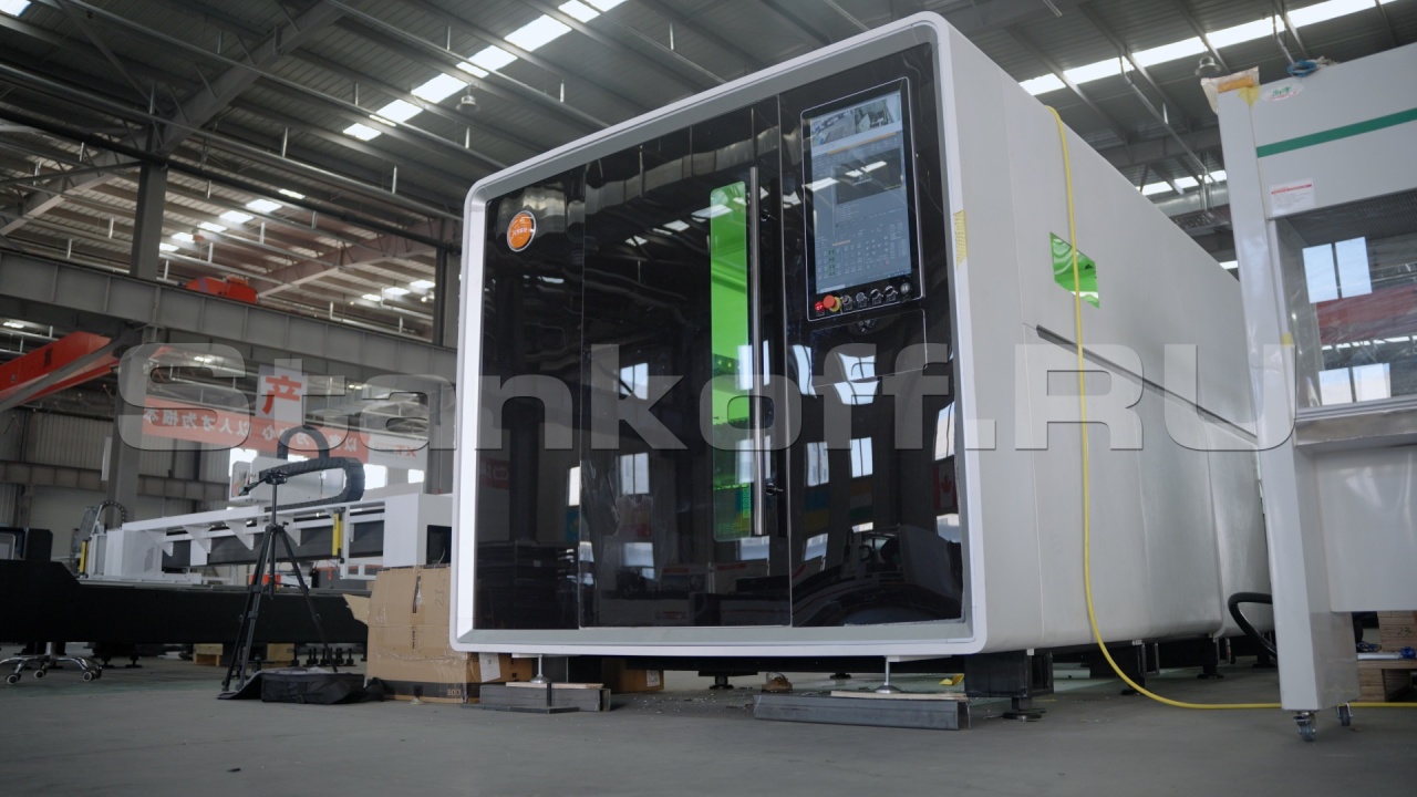

Оптоволоконные лазеры на сегодняшний день являются очень популярным и высокоэффективным оборудованием для резки металла. Они применяются для резки различных металлов, таких как нержавеющая сталь, углеродистая сталь. В настоящее время оптоволоконные лазеры широко применяются в индустриях производства кухонной утвари, стальной мебели, лифтов и подъемников, автозапчастей и так далее.
Оптоволоконный станок лазерной резки является интегрированным комплектным оборудованием лазерной резки. Данное оборудование состоит из волоконной лазерной установки, холодильной камеры, волоконной режущей головки, отрезного станка, контрольной системы, системы водного и газового тракта, вытяжной системы и других деталей. Все узлы станка (оптические резонаторы, система управления ЧПУ, программное обеспечение, система перемещения и др.) поставляются всемирно известными своим качеством и разработками производителями.

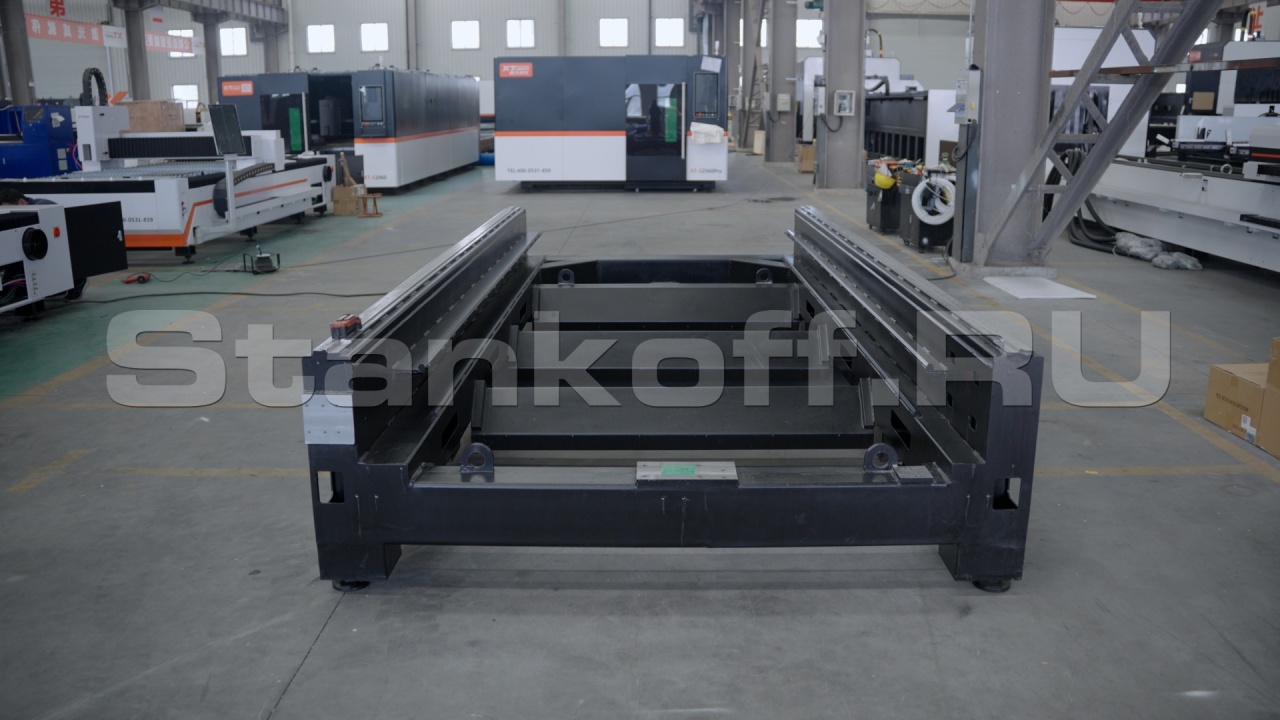

Комбинированная станина
Станина сварена из листа и высококачественных труб и имеет дополнительное утяжеление. Станина подвержена высокотемпературному отжигу, значительно повышающему ее прочность, твердость, износостойкость. Характеризуется большим весом, прочностью и надежностью.

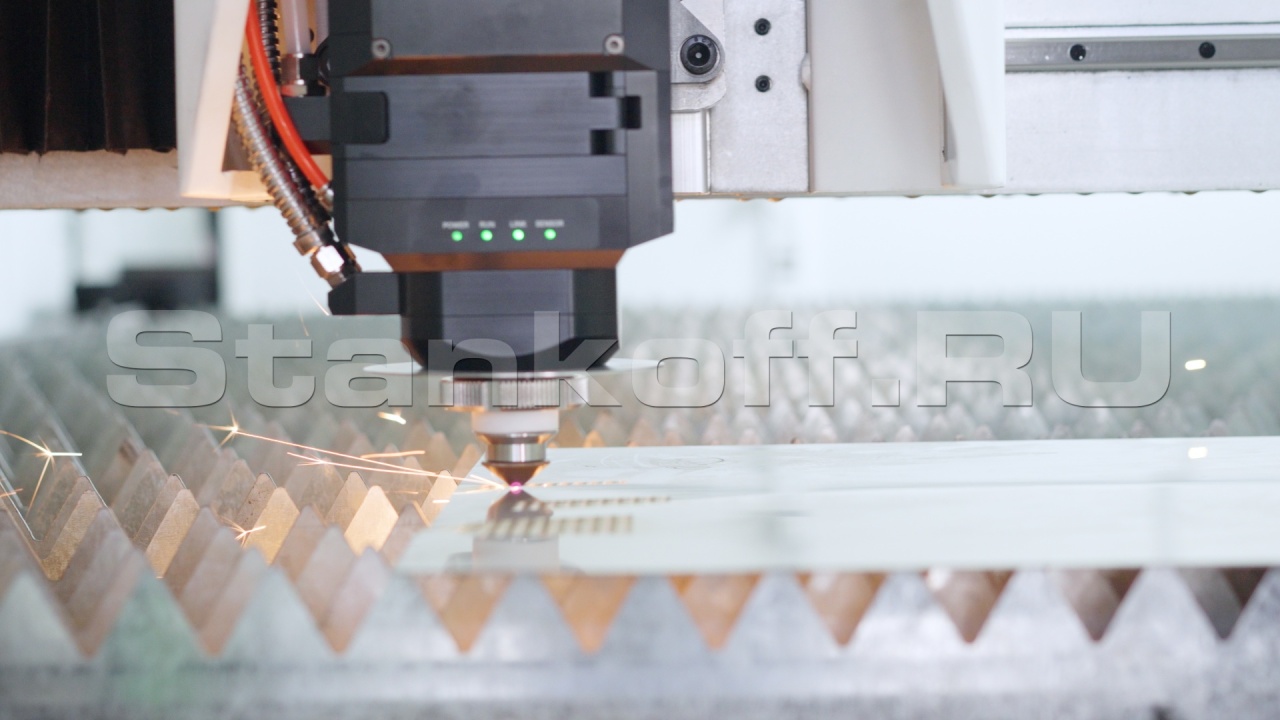

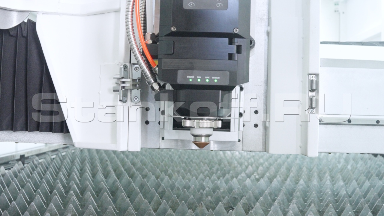

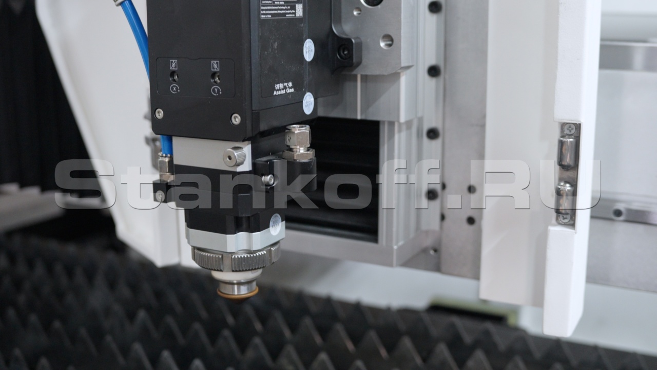

Режущая голова с автофокусом BOCI BLT 462
Интеллектуальная режущая голова, предназначенные для лазерной резки средней мощности. Конструкция ударостойкая и легкая, включает в себя несколько наборов интеллектуальных датчиков, которые обеспечивают мониторинг в режиме реального времени с замкнутым контуром для быстрой диагностики и мгновенного предупреждения неисправности.
• Мощность: до 20 кВт
• Волоконный интерфейс: QBH, Q+, QD, ADD
• Фокусное расстояние: 200 мм
• Длина волны: 1030-1090 нм
• Скорость фокусировки: 500 мм/с
• Диапазон фокусировки: ±50 мм
• Максимальное давление газа: 25 Бар
• Точность повторного позиционирования: ±0,01 мм

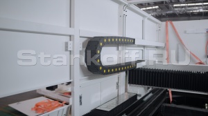

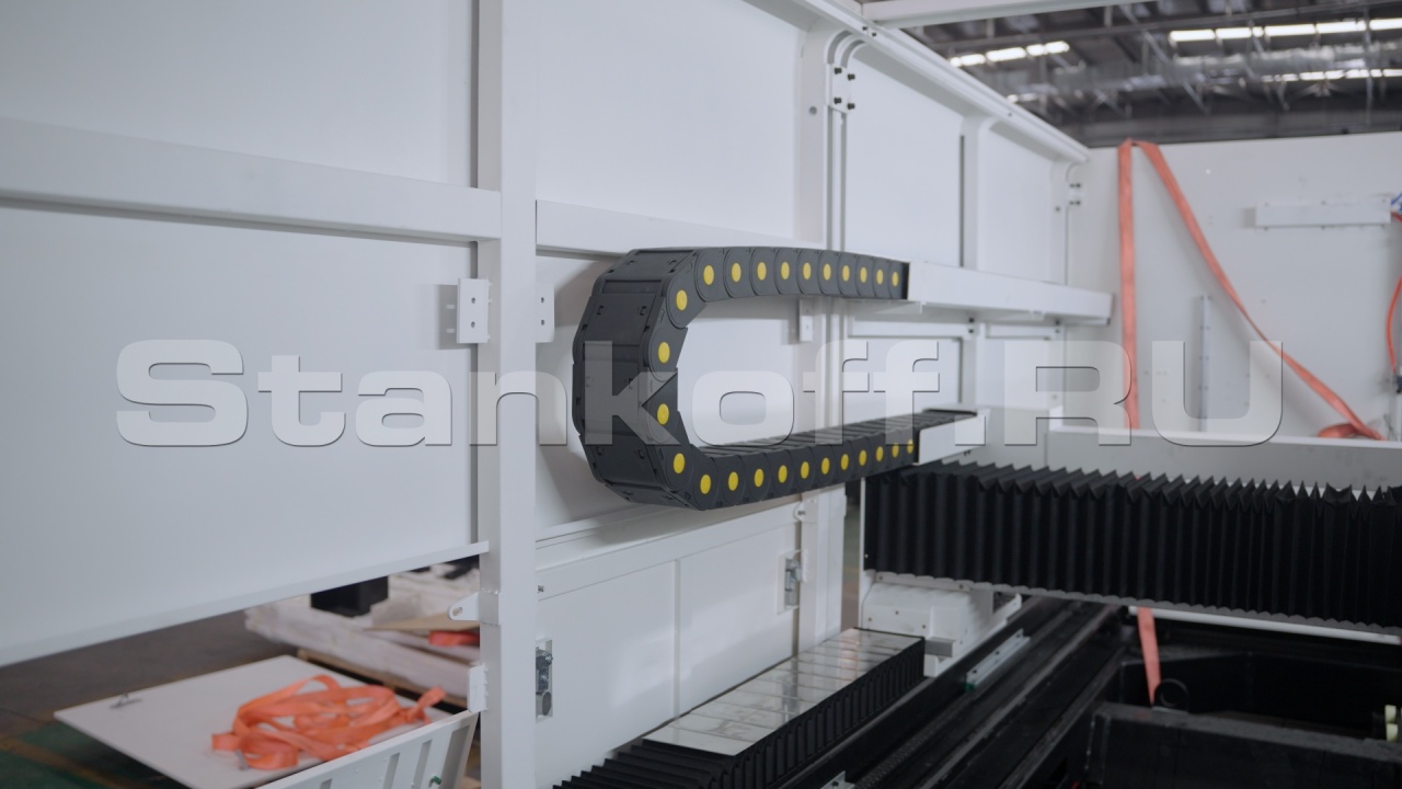

Гофрозащита и кабельные цепи
Все подвижные части закрыты гофрозащитой. Все кабели уложены в гибкие кабельные цепи.

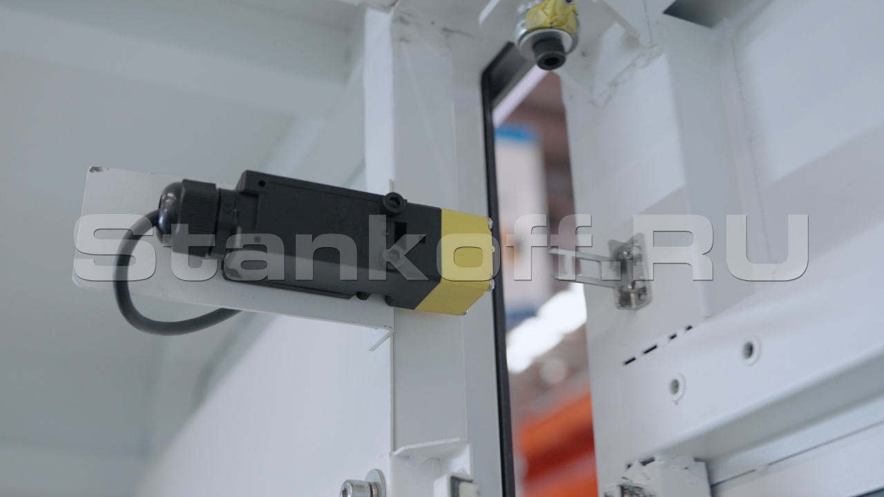

Безопасность
Функция определения положения листа
Эта функция позволяет автоматически определять позиционные выступы и угол поворота заготовки на столе станка и скорректировать программу резки, если это потребуется. Если материал расположен на паллете не ровно, то кромки материала будут определены с помощью детектора и материал будет программно повёрнут в необходимые координаты.
Новое поколение модулей безопасного следования
Режущая головка сохраняет постоянное расстояние с заготовкой в процессе резания, это снижает риск столкновений. Станок перестанет резать при малейшем столкновении с препятствием. Это снижает уровень аварийности и улучшает производительность резания.
Система автоматического отслеживания зазора
Система автоматически отслеживает зазор между лазерной головой и листом металла, предотвращает пропуски при раскрое тонких металлов. Позволяет раскраивать даже «горбыль».
Интеллектуальная система сигнализации
Сигналы со всех узлов, имеющих обратную связь, поступают на интерфейс через центр управления, когда оборудование работает с ошибкой, и по коду ошибки можно определить неисправность.
