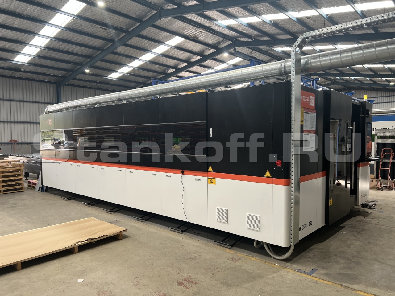

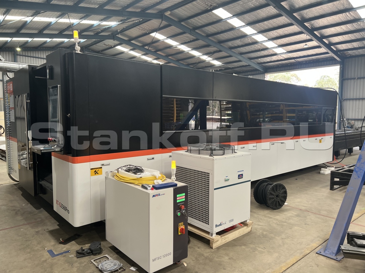

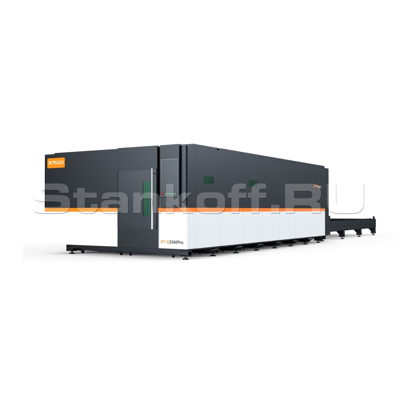

Высокомощный оптоволоконный лазерный станок в защитной кабине XTC-2560GP/20000 Raycus

Особенности конструкции
Защитная кабина
Защитная кабина обеспечивает безопасность работы и исключает загрязнение.Смотровое окно выполнено из специального защитного стекла по европейским стандартам CE.
Дым, образующийся в результате резки, проходит через систему фильтров внутри кабины, тем самым обеспечивается экологически чистая резка без загрязнения внешней среды.
Тяжелая станина из листовой стали
Станина сварена из высококачественной листовой стали и подвержена высокотемпературному отжигу, значительно повышающему ее прочность, твердость, износостойкость. Листовая станина обладает значительными преимуществами по сравнению с станиной из труб, такими как больший вес, прочность и надежность, отсутствие вибраций при работе и, как следствие, обеспечивает стабильный, качественный и точный рез.
Сменный стол
Сменный стол значительно сокращает время подачи и улучшает производительность. Скорость переключения паллет составляет всего 10 секунд.
Автоматизированная зональная система дымоудаления
Зональная система дымоудаления обеспечивается секционной конструкцией стола и встроенными вентиляционными каналами. В каждой секции расположены вытяжные отверстия с пневматическими клапанами. Пневмоклапаны автоматически открываются только в той секции стола, где в данный момент находится режущая голова, остальные клапаны в это время остаются закрытыми. Такое решение позволяет уменьшить требования к производительности вентиляционной системы и обеспечивает максимальную эффективность очистки воздуха.
Встроенный электрический шкаф
Электрический шкаф интегрирован в корпус станка. Это решение позволяет занимать меньшую площадь.Такая конструкция полностью герметична и безопасна, предотвращает попадание пыли и возгорание.

Водяной чиллер
Автоматический чиллер для охлаждения излучателей лазерных станков.Этот чиллер имеет большую мощность, что позволяет непрерывно охлаждать лазерную систему. Регулировка температуры осуществляется в автоматическом режиме.
Вытяжной вентилятор
Вытяжной вентилятор используется для удаления газов горения. Для подключения вентилятора необходимо предусмотреть удаленное выключение. Если в помещении предусмотрена система очистки воздуха, можно подключить вентилятор к этой системе.Безопасность

| Мощность лазера, кВт | 20000 |
| Лазерный источник | Raycus |
| Длина волн, Нм | 1080 |
| Качество луча | < 0,373 |
| Срок службы лазерного источника, моточас | 100 000 |
| Обрабатываемая площадь (X/Y/Z) | 2510/6050/400 |
| Макс. скорость реза, м/мин | 180 |
| Ускорение | 1,5 |
| Время смены столов, сек | 35 |
| Толщина стенки станины, мм | 16 |
| Толщина направляющих, мм | 35 |
| Макс. нагрузка на стол, кг | 5900 |
| Точность позиционирования, мм | ±0,03 |
| Точность повторного позиционирования, мм | ±0,03 |
| Мощность сервоприводов (X/Y/Z), Вт | 1700/3900/750 |
| Рабочая влажность | <75 % |
| Графические форматы | dxf, dwg, lxds |
| Исполнение | Закрытое |
| Ток, А | 151 |
| Потребляемая мощность, кВт | 100 |
| Габаритные размеры (ДxШxВ), мм | 18990x3826x2400 |
| Вес, кг | 12230 |
