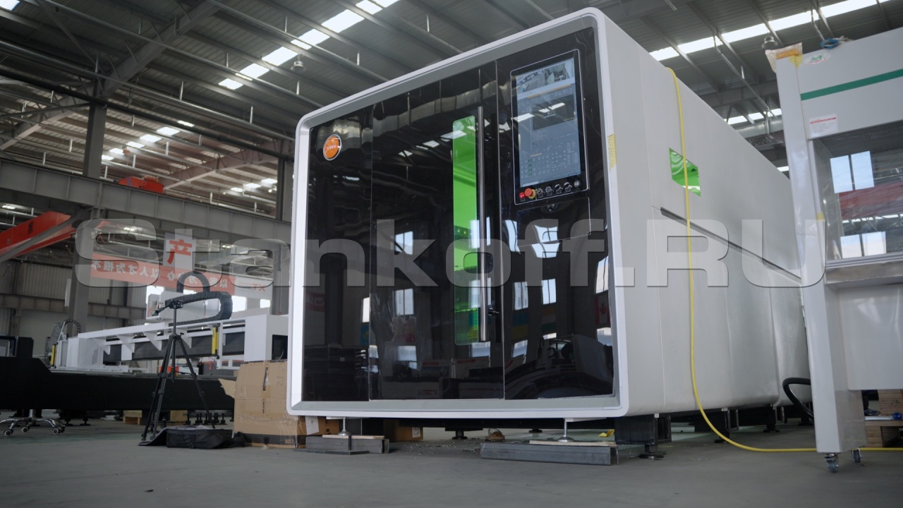

Защитная кабина
Защитная кабина
Защитная кабина обеспечивает безопасность работы и исключает загрязнение.
Смотровое окно выполнено из специального защитного стекла по европейским стандартам CE.
Дым, образующийся в результате резки, проходит через систему фильтров внутри кабины, тем самым обеспечивается экологически чистая резка без загрязнения внешней среды.

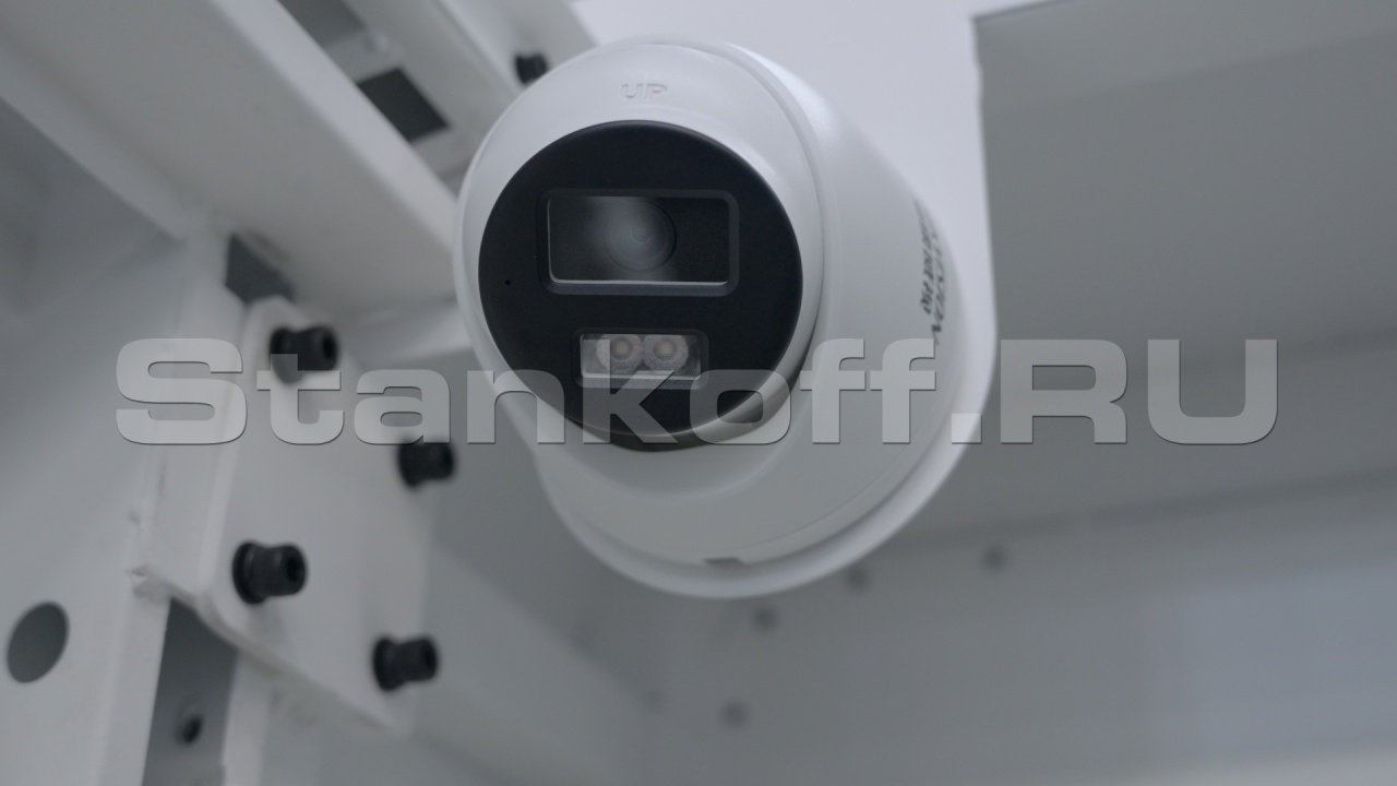

Камера с высоким разрешением
В кабине установлена камера с высоким разрешением, которую можно просматривать через внешний монитор и, таким образом, отслеживать процесс резки.

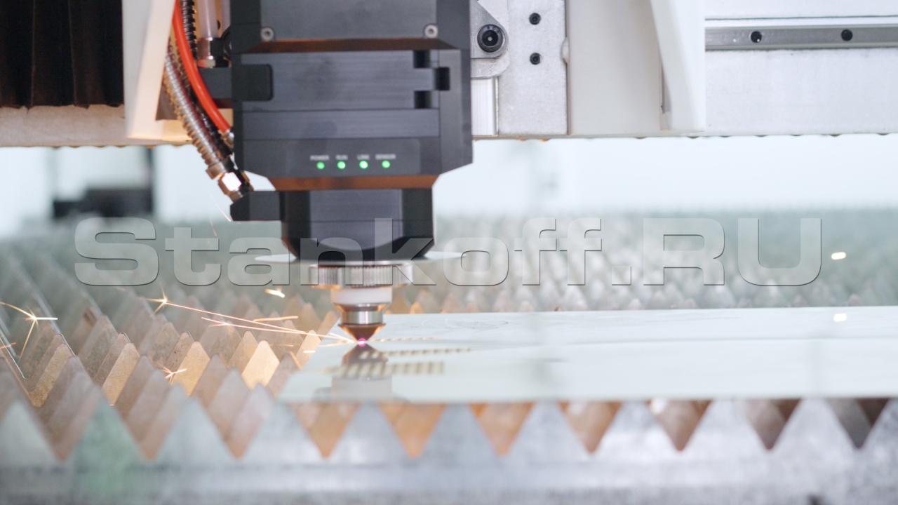

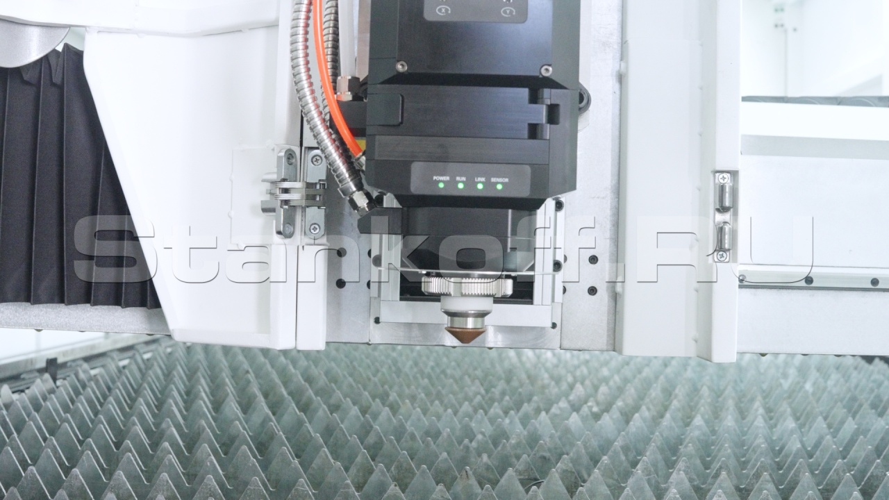

Режущая голова с автофокусом BOCI BLT421
BLT421 имеет множество инновационных технологических функций, направленных как на защиту от поломок, так и на эффективность, скорость и качество лазерной резки.
Улучшенная система фокусировки предусматривает перемещение фокусных и коллиматорных линз со скоростью 30м/мин, что значительно уменьшает задержку перед резкой. Емкостный датчик позволяет отслеживать металлические детали на 360 градусов от головки, что позволяет скорректировать ее положение при переезде между деталями в случае, если возможно столкновение. Инновационная система обратной связи эффективно связывается с управляющей программой в реальном времени выводит на экран все показатели головки, а также способна полностью приостановить процесс резки при отсутствии или недостаточном давлении режущего газа, а при ухудшении качества резки, система самостоятельно скорректирует давление режущего газа в ту или иную сторону.
• Интерфейс: QBH, EOC
• Фокусное расстояние: 150/200 мм
• Диапазон автофокусировки: ±50 мм
• Размер: 404x122 мм
• Вес: 5,5 кг

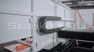

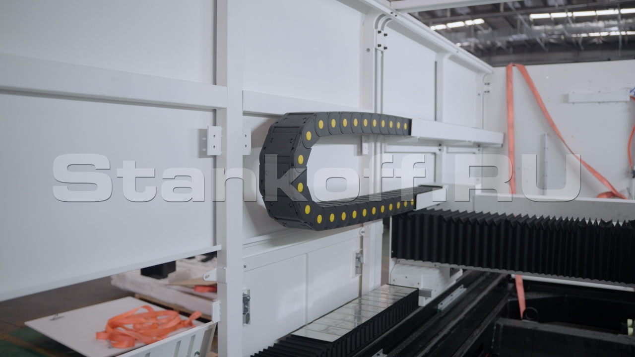

Металлическая защита гофры и кабельные цепи
Направляющие и косозубые рейки станка закрыты гофрозащитными кожухами с металлическими накладками. Обычно используется только тканевая гофра, которая со временем прогорает и перестает выполнять грязезащитную функцию. Металлические накладки служат для предотвращения попадания окалины, искр, стружки на тканевую основу. Благодаря этому металлическому панцирю многократно увеличивается срок службы гофрированных кожухов.
Все кабели уложены в гибкие кабельные цепи.
