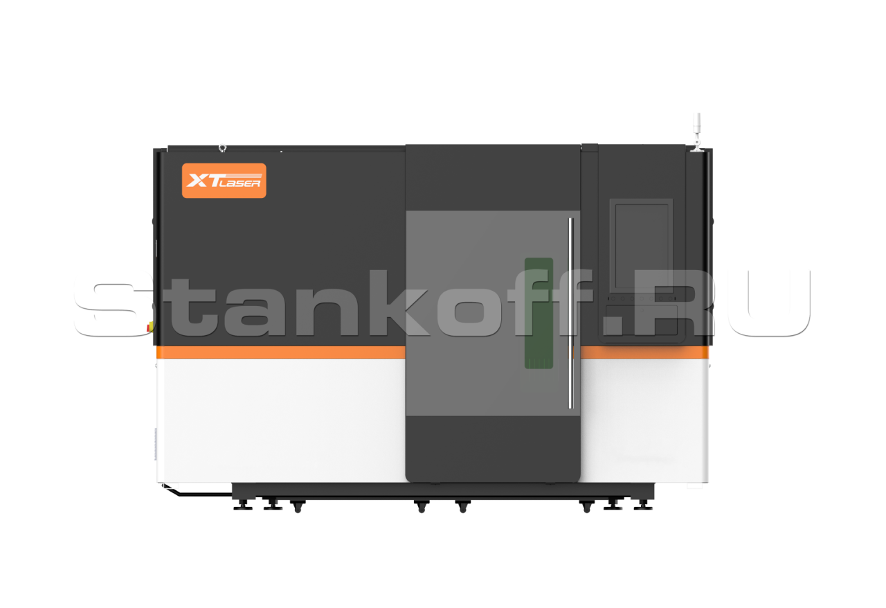

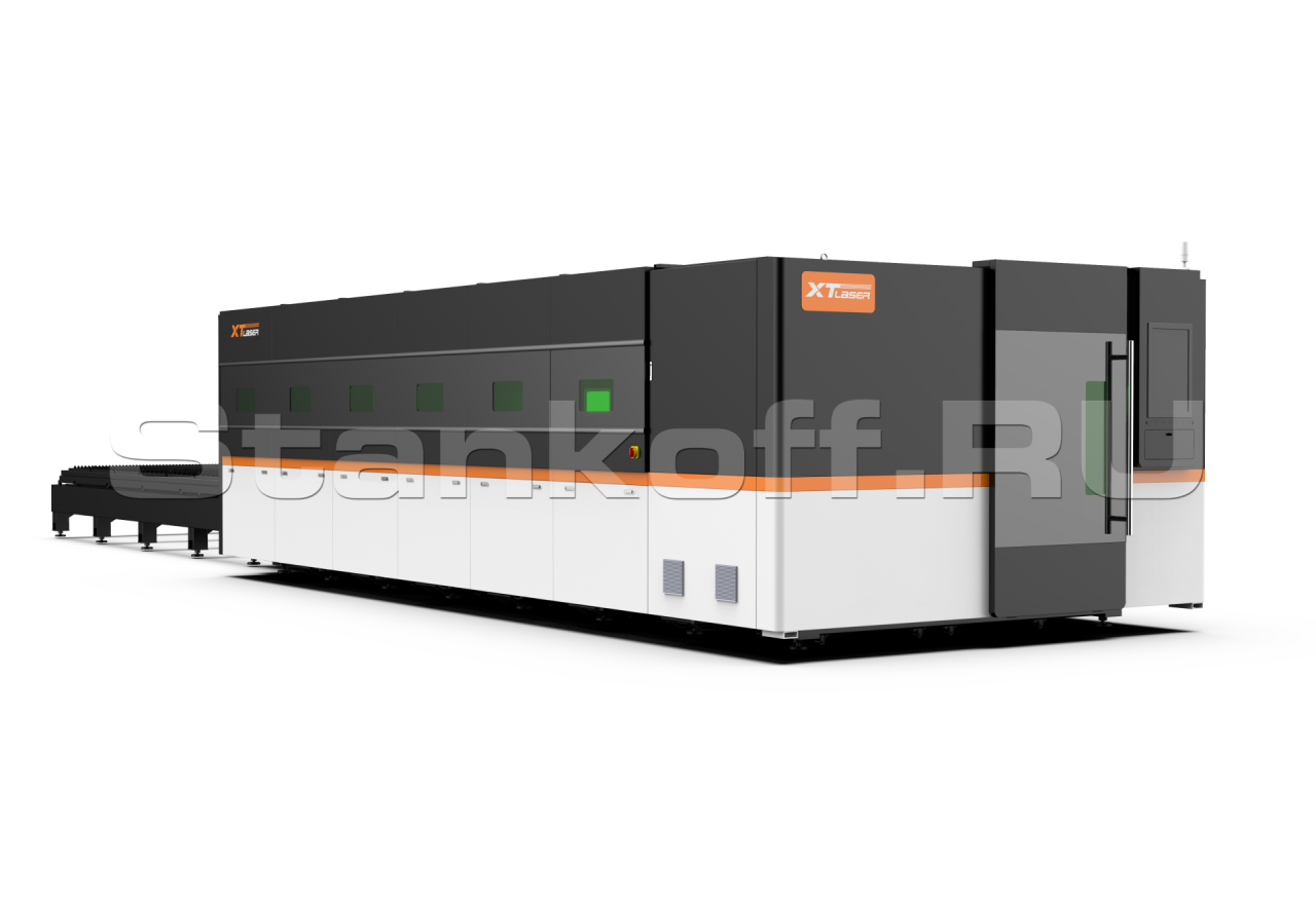

Высокомощный оптоволоконный лазерный станок в защитной кабине XTC-2040GP/12000 Raycus
Применение
Оптоволоконные лазеры на сегодняшний день являются очень популярным и высокоэффективным оборудованием для резки металла. Они применяются для резки различных металлов, таких как нержавеющая сталь, углеродистая сталь, алюминиевые листы, латунь, медь, оцинкованные пластины и т.д. В настоящее время оптоволоконные лазеры широко применяются в индустриях производства кухонной утвари, стальной мебели, лифтов и подъемников, автозапчастей и так далее.
Оптоволоконный станок лазерной резки XTC-2040GP является интегрированным комплектным оборудованием лазерной резки с источником Raycus. Данное оборудование состоит из волоконной лазерной установки, холодильной камеры, волоконной режущей головки, отрезного станка, контрольной системы, системы водного и газового тракта, вытяжной системы и других деталей. Все узлы станка (оптические резонаторы, система управления ЧПУ, программное обеспечение, система перемещения и др.) поставляются всемирно известными своим качеством и разработками производителями.

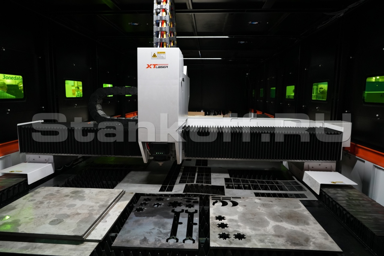

Особенности конструкции
Защитная кабина
Защитная кабина обеспечивает безопасность работы и исключает загрязнение.Смотровое окно выполнено из специального защитного стекла по европейским стандартам CE.
Дым, образующийся в результате резки, проходит через систему фильтров внутри кабины, тем самым обеспечивается экологически чистая резка без загрязнения внешней среды.
Тяжелая станина из листовой стали
Станина сварена из высококачественной листовой стали и подвержена высокотемпературному отжигу, значительно повышающему ее прочность, твердость, износостойкость. Листовая станина обладает значительными преимуществами по сравнению с станиной из труб, такими как больший вес, прочность и надежность, отсутствие вибраций при работе и, как следствие, обеспечивает стабильный, качественный и точный рез.
Сменный стол
Сменный стол значительно сокращает время подачи и улучшает производительность. Скорость переключения паллет составляет всего 10 секунд.

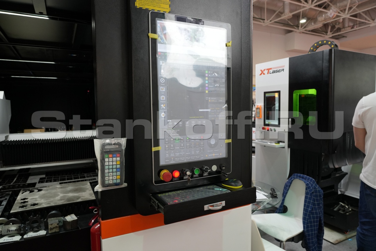

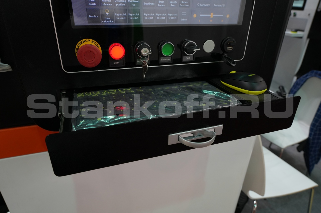

Интеллектуальная система ЧПУ
Простая в эксплуатации даже для новичков.Поддержка множества видов графических файлов, включая DXF, PLT, DWG, AI, G-code, IGS (резка труб).
Поддержка нескольких языков.
Сигнализация низкого давления вспомогательного газа и ошибок резки.
Сигнальная лампа безопасности.

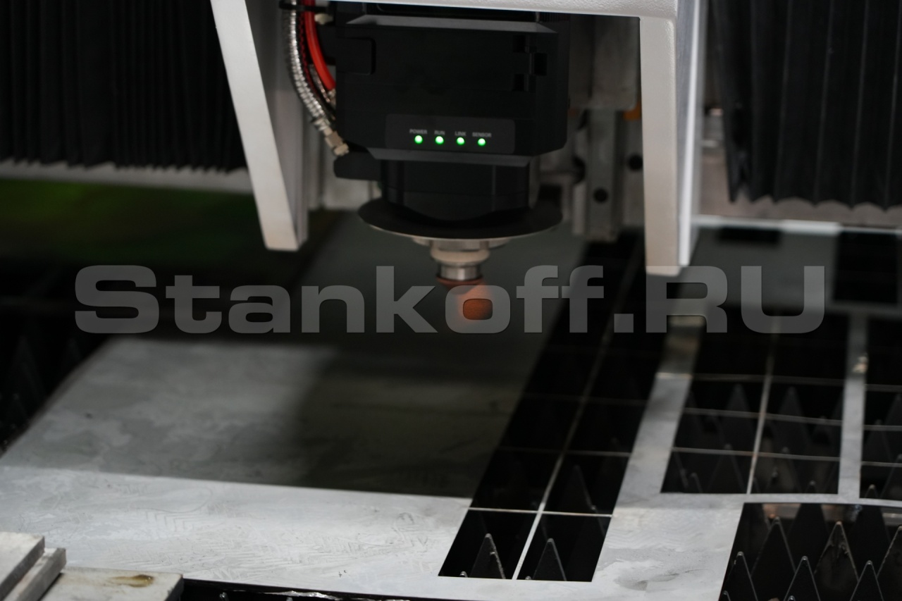

Режущая головка BOCI BLT 642
Лазерные головки BOCI серии 6 - это умные головки с инновационными технологиями защиты, процесса резки и подходу к обслуживанию. Система обратной связи отслеживает качество резки в реальном времени и автоматически корректирует параметры. Умный прокол и система слежения за астигматизмом ускоряют процессы реза и обнаружения рассеиваний луча. Системы защиты оптики предотвращают износ стекол и повреждение элементов головки. Усовершенствованный усилитель сигнала датчика обеспечивает отслеживание металлических деталей на 360 градусов. Контур охлаждающей жидкости обеспечивает эффективное охлаждение оптических элементов, повышая качество резки. Конструкция с повышенной пылезащитой и четырьмя защитными стеклами минимизирует риск загрязнения линз. Новый подход к обслуживанию делает замену линз более простой и доступной через переднюю панель, без полного разбора головки.• Интерфейс подключения - Q+, QD, QBH, ADD;
• Фокусное расстояние - 200 мм;
• Автофокусный диапазон - ±50 мм;
• Размер - 428x181 мм;
• Вес - ~9,5 кг.

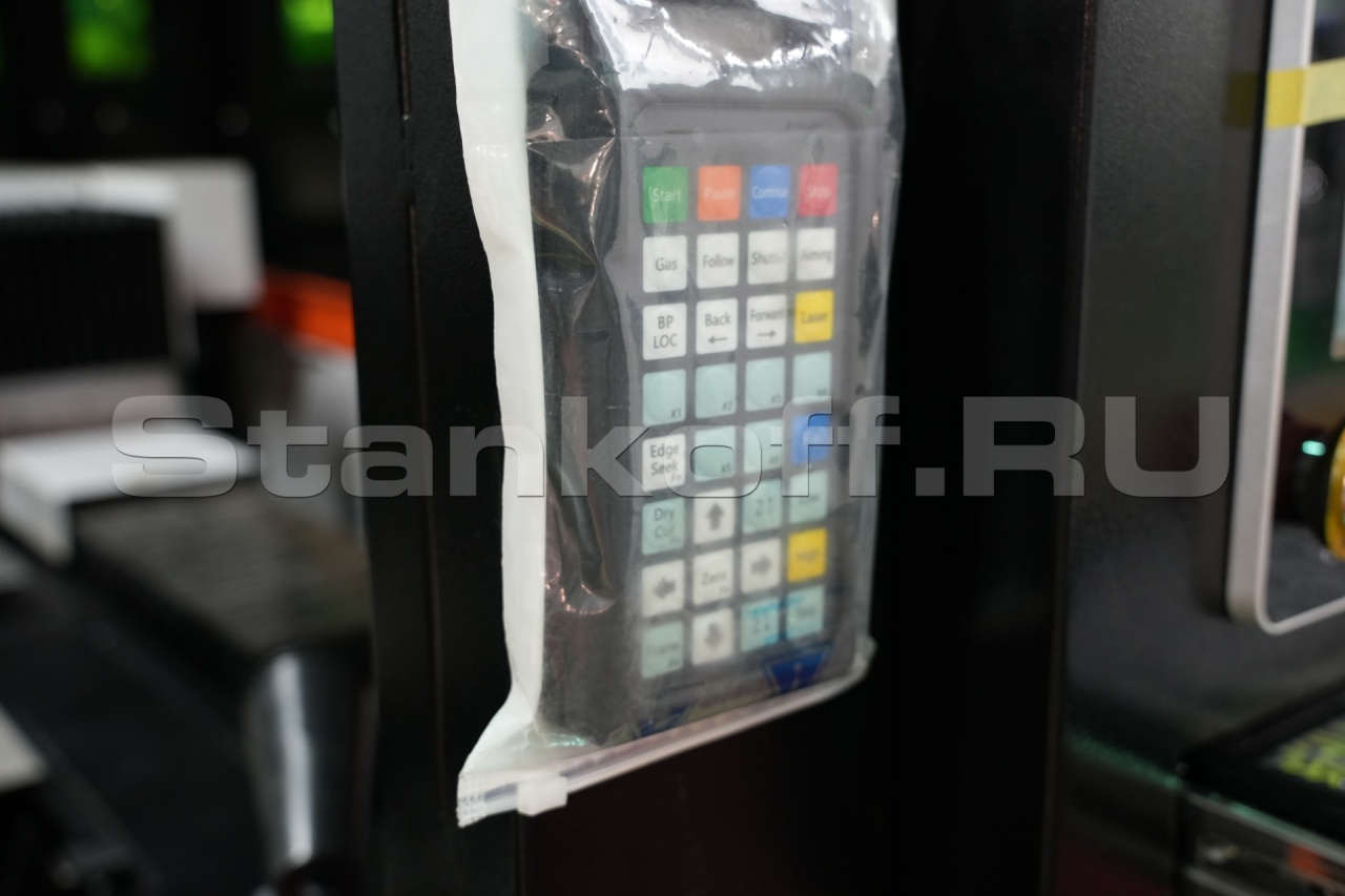

Дистанционный пульт управления
Позволяет оператору выполнять наиболее востребованные действия, не подходя к ЧПУ. Запуск/остановка программ, обратный ход, увеличение/уменьшение фокусного расстояния, изменение скорости подачи. Позволяет сократить время позиционирования режущей головы на 30%. Дает возможность контролировать раскрой и оперативно реагировать при необходимости.

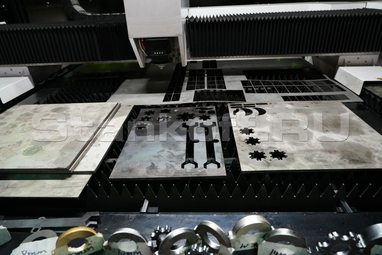

Таблица зависимости скорости резания от выходной мощности волоконного лазера, используемых газов, вида материала и толщины заготовки.
| Мощность источника | 4000Вт | 6000Вт | 8000Вт | 10000Вт | 12000Вт | 15000Вт | 20000Вт | |||
| Материал / Газ | Толщина, мм | Скорость, м/мин | ||||||||
Углеродистая (O2/N2) |
1 | 30 – 35 | 38 – 45 | 40 – 45 | 50 – 60 | 50 – 80 | 50 – 80 | |||
| 2 | 13 – 15 | 21 – 25 | 30 – 35 | 35 – 40 | 45 – 48 | 45 – 48 | ||||
| 3 | 8,5 – 10 | 12 – 14 | 20 – 25 | 25 – 30 | 30 – 38 | 30 – 38 | ||||
| 4 | 3,0 – 3,5 | 6,8 – 8 | 15 – 18 | 18 – 20 | 20 – 26 | 26 – 29 | ||||
| 5 | 2,7 – 3 | 5,4 – 6,4 | 10 – 12 | 13 – 15 | 15 – 20 | 20 – 23 | 25 – 28 | |||
| 6 | 2,4 –2,8 | 2,7 – 3,2 | 8 – 9 | 10 – 12 | 10 – 13 | 17 – 19 | 21 – 25 | |||
| 8 | 2 – 2,3 | 2,3 – 2,5 | 5 – 5,5 | 7 – 8 | 7 – 10 | 10 – 12 | 13 – 15 | |||
| 10 | 1,7 – 2 | 2 – 2,3 | 2 – 2,3 | 3,5 – 4,5 | 5 – 6,5 | 7 – 8 | 10 – 13 | |||
| 12 | 1 – 1,2 | 1,9 – 2,1 | 1,9 – 2,1 | 2,1 – 2,3 | 2 – 2,3 | 5 – 6 | 8 – 9 | |||
| 14 | 0,85 – 1 | 1,4 – 1,7 | 1,5 – 1,8 | 1,6 – 1,8 | 1,7 – 1,8 | 4,5 – 5,5 | 6 – 7 | |||
| 16 | 0,7 – 0,8 | 1,2 – 1,4 | 1,4 – 1,6 | 1,5 – 1,6 | 1,6 – 1,6 | 3 – 3,5 | 5 – 6 | |||
| 18 | 0,6 – 0,7 | 0,6 – 0,75 | 1,2 – 1,4 | 1,4 – 1,5 | 1,4 – 1,5 | 1,5 – 1,6 | 3,2 – 4 | |||
| 20 | 0,6 – 0,7 | 0,6 – 0,7 | 1,1 – 1,3 | 1,2 – 1,4 | 1,2 – 1,4 | 1,4 – 15 | 2,7 – 3,2 | |||
| 22 | 0,5 – 0,6 | 0,5 – 0,65 | 0,5 – 0,65 | 0,8 – 1 | 1 – 1,2 | 1,1 – 1,3 | 1,2 – 1,4 | |||
| 25 | 0,4 – 0,5 | 0,43 – 0,5 | 0,43 – 0,5 | 0,5 – 0,6 | 0,85 – 1 | 1 – 1,2 | 1,1 – 1,3 | |||
| 30 |
0,2 – 0,25 | 0,3 – 0,4 | 0,68 – 0,8 | 0,7 – 0,85 | 1 – 1,2 | |||||
| 40 |
0,1 – 0,15 | 0,15 – 0,2 | 0,2 – 0,3 | 0,38 – 0,45 | 0,72 – 0,85 | |||||
| 50 |
0,2 – 0,3 | 0,3 – 0,4 | ||||||||
| 60 |
0,1 – 0,2 | 0,21 – 0,25 | ||||||||
| 70 |
0,15 – 0,2 | |||||||||
| 80 |
0,1 – 0,15 | |||||||||
| 4000Вт | 6000Вт | 8000Вт | 10000Вт | 12000Вт | 15000Вт | 20000Вт | ||||
Нержавеющая (N2) |
1 | 34 – 40 | 51 – 60 | 50 – 60 | 50 – 60 | 54 – 63 | 57 – 65 | 60 – 70 | ||
| 2 | 17 – 20 | 25 – 30 | 30 – 35 | 35 – 40 | 36 – 42 | 38 – 42 | 40 – 45 | |||
| 3 | 10 – 12 | 15 – 18 | 20 – 24 | 25 – 30 | 28 – 33 | 30 – 35 | 32 – 38 | |||
| 4 | 6 – 7 | 10 – 12 | 13 – 15 | 18 – 20 | 23 – 27 | 24 – 29 | 27 – 32 | |||
| 5 | 3,8 – 4,5 | 6,8 – 8 | 8,5 – 10 | 13 – 15 | 15 – 18 | 17 – 22 | 21 – 25 | |||
| 6 | 3 – 3,5 | 4,2 – 5 | 6,8 – 8 | 7,6 – 9 | 13 – 15 | 15 – 18 | 18,5 – 22 | |||
| 8 | 1,5 – 1,8 | 3,2 – 3,8 | 4,2 – 5 | 5,1 – 6 | 8,5 – 10 | 10 – 12 | 14,5 – 17 | |||
| 10 | 1 – 1,2 | 1,7 – 2 | 3 – 3,5 | 3,7 – 4 | 6,3 – 7,5 | 7,6 – 9 | 12 – 14 | |||
| 12 | 0,7 – 0,8 | 1 – 1,2 | 2,1 – 2,5 | 2,6 – 3 | 4,6 – 5,5 | 6 – 7 | 9,3 – 11 | |||
| 14 | 0,85 – 1 | 1,7 – 2 | 2,2 – 2,4 | 3 – 3,5 | 3,5 – 4,2 | 6 – 7 | ||||
| 16 | 0,5 – 0,6 | 1,3 – 1,5 | 1,7 – 2 | 1,7 – 2,3 | 2,4 – 2,8 | 5 – 5,8 | ||||
| 18 | 0,4 – 0,5 | 0,85 – 1 | 1,3 – 1,5 | 1,3 – 1,5 | 2 – 2,3 | 3,4 – 4 | ||||
| 20 | 0,25 – 0,3 | 0,7 – 0,8 | 1 – 1,2 | 1,1 – 1,45 | 1,5 – 2 | 2,5 – 3 | ||||
| 25 | 0,3 – 0,4 | 0,5 – 0,6 | 0,75 – 0,9 | 0,9 – 1,1 | 1,3 – 1,6 | |||||
| 30 | 0,15 – 0,2 | 0,2 – 025 | 0,2 – 0,26 | 0,6 – 0,7 | 0,9 – 1,1 | |||||
| 40 | 0,1 – 0,15 | 0,1 – 0,15 | 0,3 – 0,4 | 0,4 – 0,5 | ||||||
| 50 | 0,15 – 0,2 | 0,17 – 0,2 | ||||||||
| 60 | 0,12 – 0,15 | |||||||||
| 70 | 0,1 – 0,12 | |||||||||
| 80 | 0,08 – 0,1 | |||||||||
| 90 | 0,06 – 0,8 | |||||||||
| 100 | 0,04 – 0,05 | |||||||||
