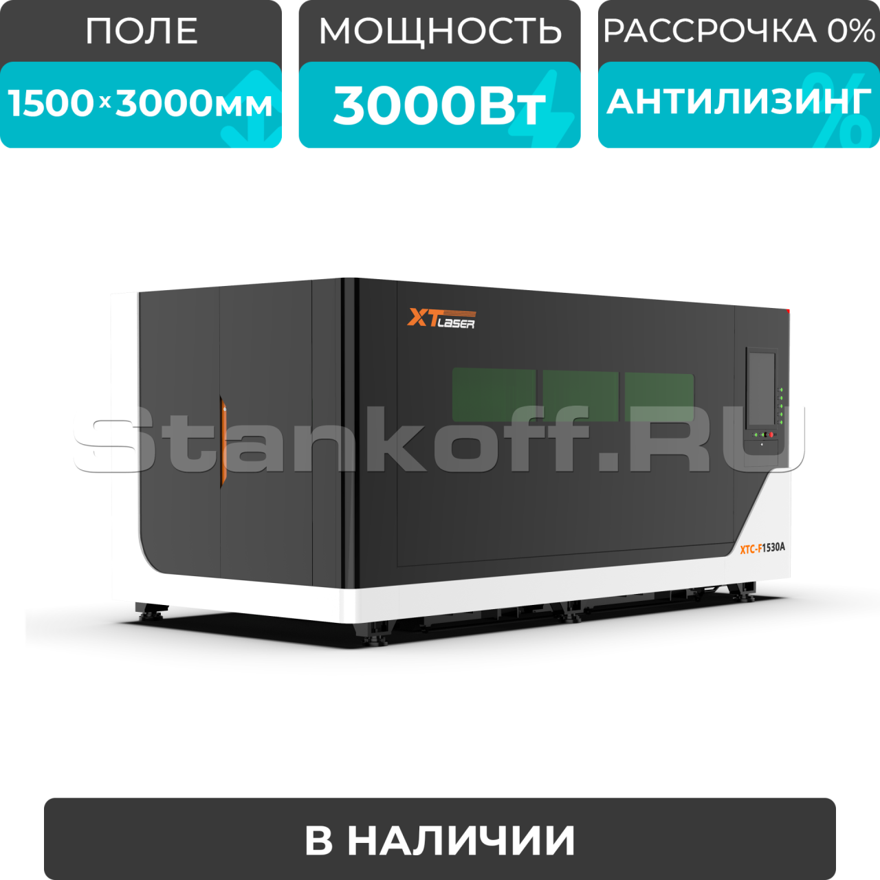

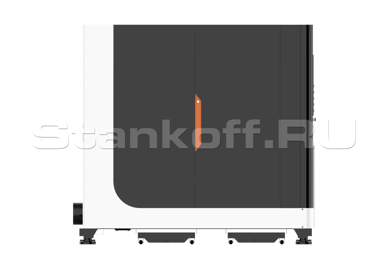

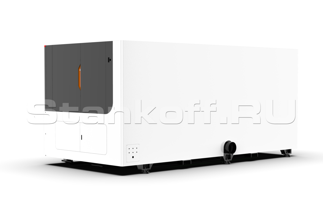

Оптоволоконный лазерный станок в защитной кабине XTC-1530A/3000 Raycus
Применение
Оптоволоконные лазеры на сегодняшний день являются очень популярным и высокоэффективным оборудованием для резки различных металлов, таких как нержавеющая, углеродистая сталь. В настоящее время оптоволоконные лазеры широко применяются в индустриях производства кухонной утвари, стальной мебели, лифтов и подъемников, автозапчастей и так далее.
Данная модель разработана в 2022 году. Модель выполнена в защитной кабине с выкатным столом, при этом компактна и не требует много пространства.

Защитная кабина
Защитная кабина
Благодаря полностью защитной конструкции оператор не пострадает от излучения лазерного луча.
Смог внутри немедленно удаляется с помощью зональной системы дымоудаления, благодаря чему машина безвредна для окружающей среды.
Смотровое окно выполнено из специального защитного стекла по европейским стандартам CE.

Мощность лазера 3000 Вт
Лазерный источник Raycus
Длина волн 1080 Нм
Качество луча <0,373 мрад
Срок службы лазерного источника 100 000 моточасов
Обрабатываемая площадь (X,Y,Z)
3000x1500x100 мм
Макс. скорость холостого хода 100 м/мин
Макс. нагрузка на стол 1000 кг
Ускорение 1G
Точность позиционирования (X,Y,Z)
±0,03 мм
Питание 3 фазы 380В 50Гц
Мощность сервоприводов ось X - 1500Вт, ось Y - 2х1500Вт, ось Z - 400Вт
Рабочая температура 15 - 35 °C
Рабочая влажность <75 %
Графические форматы DXF, PLT, Ai, LXD, GBX и др
Исполнение в кабине
Габариты 4600×2200×2057 мм
Вес 4100 кг
