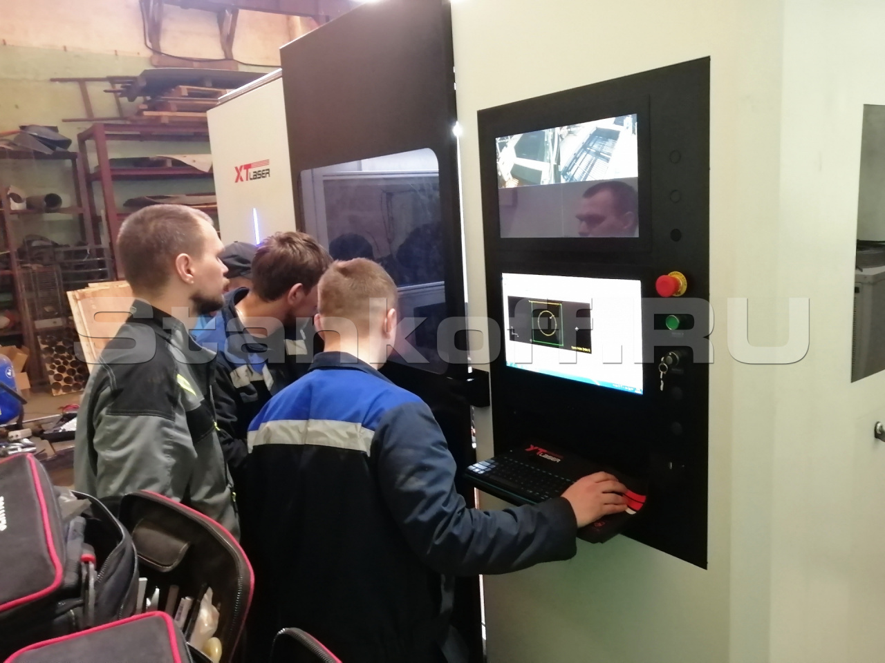

Интеллектуальная система ЧПУ
Простая в эксплуатации даже для новичков.Поддержка множества видов графических файлов, включая DXF, PLT, DWG, AI, G-code, IGS (резка труб).
Поддержка нескольких языков.
Сигнализация низкого давления вспомогательного газа и ошибок резки.
Сигнальная лампа безопасности.
Камера с высоким разрешением
В кабине установлена камера с высоким разрешением, которую можно просматривать через внешний монитор и, таким образом, отслеживать процесс резки.
