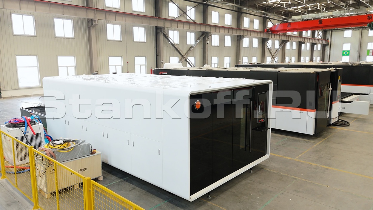

Защитная кабина
Защитная кабина
Защитная кабина обеспечивает безопасность работы и исключает загрязнение.
Смотровое окно выполнено из специального защитного стекла по европейским стандартам CE.
Дым, образующийся в результате резки, проходит через систему фильтров внутри кабины, тем самым обеспечивается экологически чистая резка без загрязнения внешней среды.

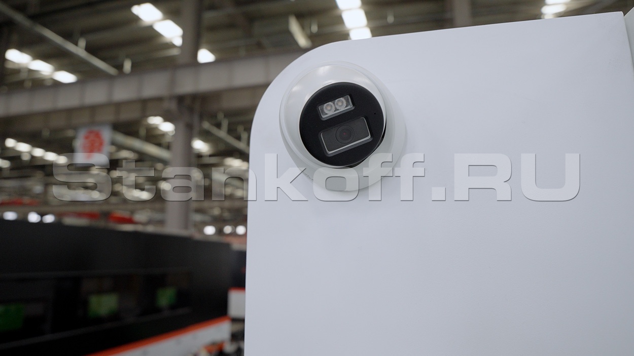

Камера с высоким разрешением
В кабине установлена камера с высоким разрешением, которую можно просматривать через внешний монитор и, таким образом, отслеживать процесс резки.

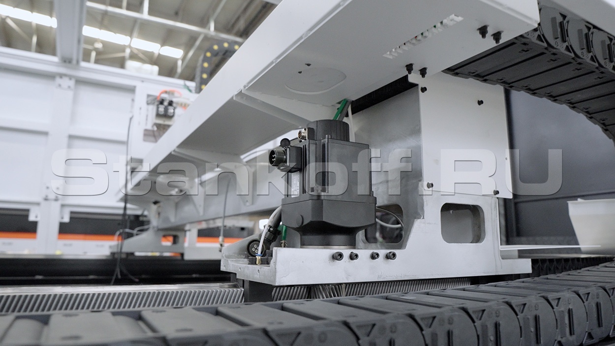

Сервоприводы Veichi
Сервоприводы Veichi
Veichi является инновационной компанией в области промышленной автоматизации, имеет сильную команду разработчиков и поддерживает крепкие связи с известными университетами и исследовательскими институтами. В настоящее время Veichi принадлежит более 110 патентов в области интеллектуальной собственности и промышленных технологий, многое из которых являются ключевыми в отрасли.
• Энкодер с высоким разрешением;
• Высокая скорость до 6000 об/мин;
• Низкий уровень шума и вибраций;
• Скорость теплоотдача выше, а распределение тепла более равномерное;
• Высокая надежность и высокая стабильность;
• Объем сокращен на 20%;
• Степень защиты IP65.
