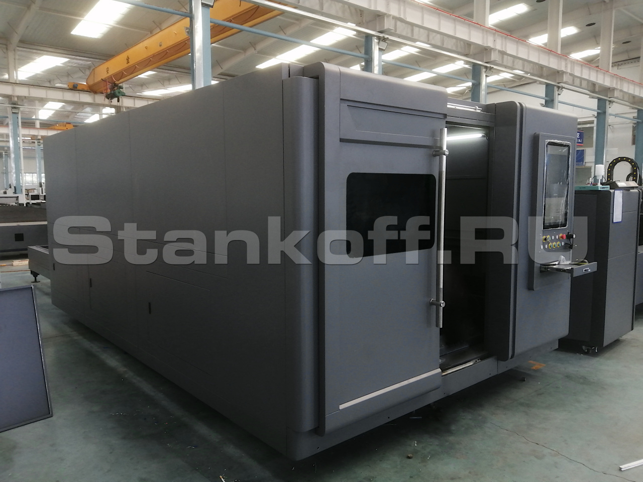

Оптоволоконный лазерный станок в защитной кабине STL-1530G/2000 Raycus

Защитная кабина
Защитная кабина
Защитная кабина обеспечивает безопасность работы и исключает загрязнение.
Смотровое окно выполнено из специального защитного стекла по европейским стандартам CE.
Дым, образующийся в результате резки, проходит через систему фильтров внутри кабины, тем самым обеспечивается экологически чистая резка без загрязнения внешней среды.

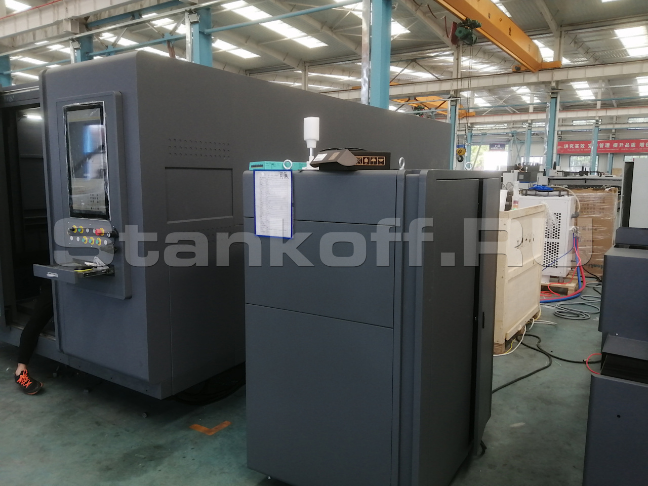

Панель управления
Панель управления
Четкие обозначения на кнопках управления.
Два экрана: один для программного обеспечения, другой для мониторинга.
Шкаф управления
Шкаф управления
Превосходный кабель-менеджмент. Четко и правильно организованное подключение.

Мощность лазера 2000 Вт
Лазерный источник Raycus
Длина волн 1080 Нм
Качество луча <0,373 мрад
Срок службы лазерного источника 100 000 моточасов
Рабочий диапазон
3000x1500 мм
Ход по оси Z 320 мм
Макс. скорость холостого хода 100 м/мин
Макс. скорость резки 40 м/мин
Макс. нагрузка на стол 1500 кг
Ускорение 1G
Точность позиционирования (X,Y,Z)
±0,05 мм
Питание 3 фазы 380В 50Гц
Мощность сервоприводов ось X - 850Вт, ось Y - 2х1300Вт, ось Z - 400Вт
Рабочая температура 15 - 35 °C
Рабочая влажность < 75 %
Графические форматы DXF, PLT, Ai, LXD, GBX и др
Исполнение в кабине
Габариты
8493х4240х2255
Вес 7000 кг
