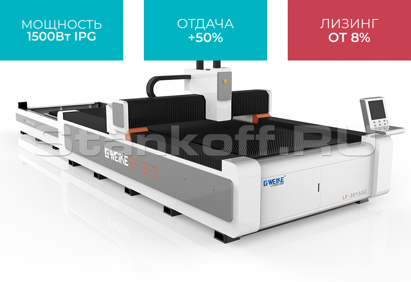

Оптоволоконный лазер со сменным столом для резки металла LF3015GC/1500 IPG
Рекомендуем предложения
Современный станок лазерной резки с оптоволоконным лазерным излучателем и электронной системой управления ЧПУ. Широко используется в различных отраслях промышленности - авиации, судостроении, автомобилестроении, приборостроении, раскрое металла, рекламе и пр.
Эффективно применяется для резки различных металлов, таких как нержавеющая, углеродистая, легированная, кремнистая сталь, алюминиевые листы, латунь, медь, оцинкованные пластины и т.д.

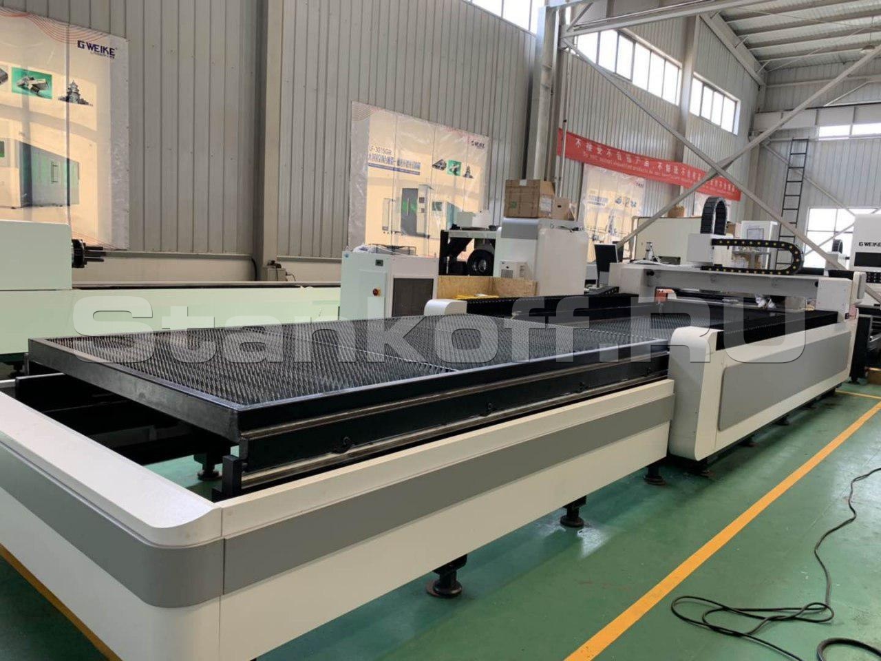

Сменный стол по размеру основного стола
Время смены двух столов — 15 секПри смене вышестоящий стол заменяется на нижестоящий.

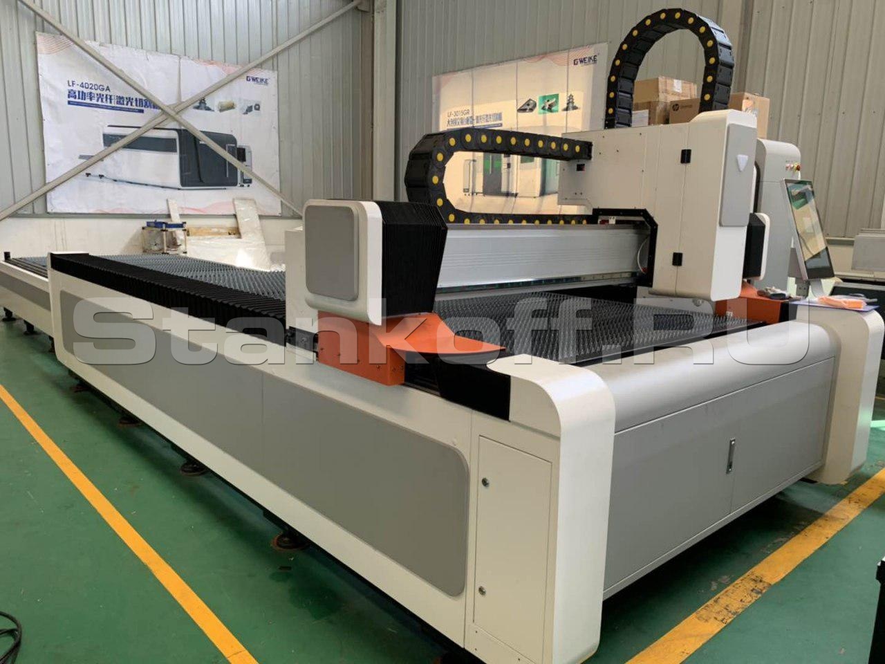

Гофрозащита и кабельные цепи
Все подвижные части закрыты гофрозащитой. Все кабели уложены в гибкие кабельные цепи.

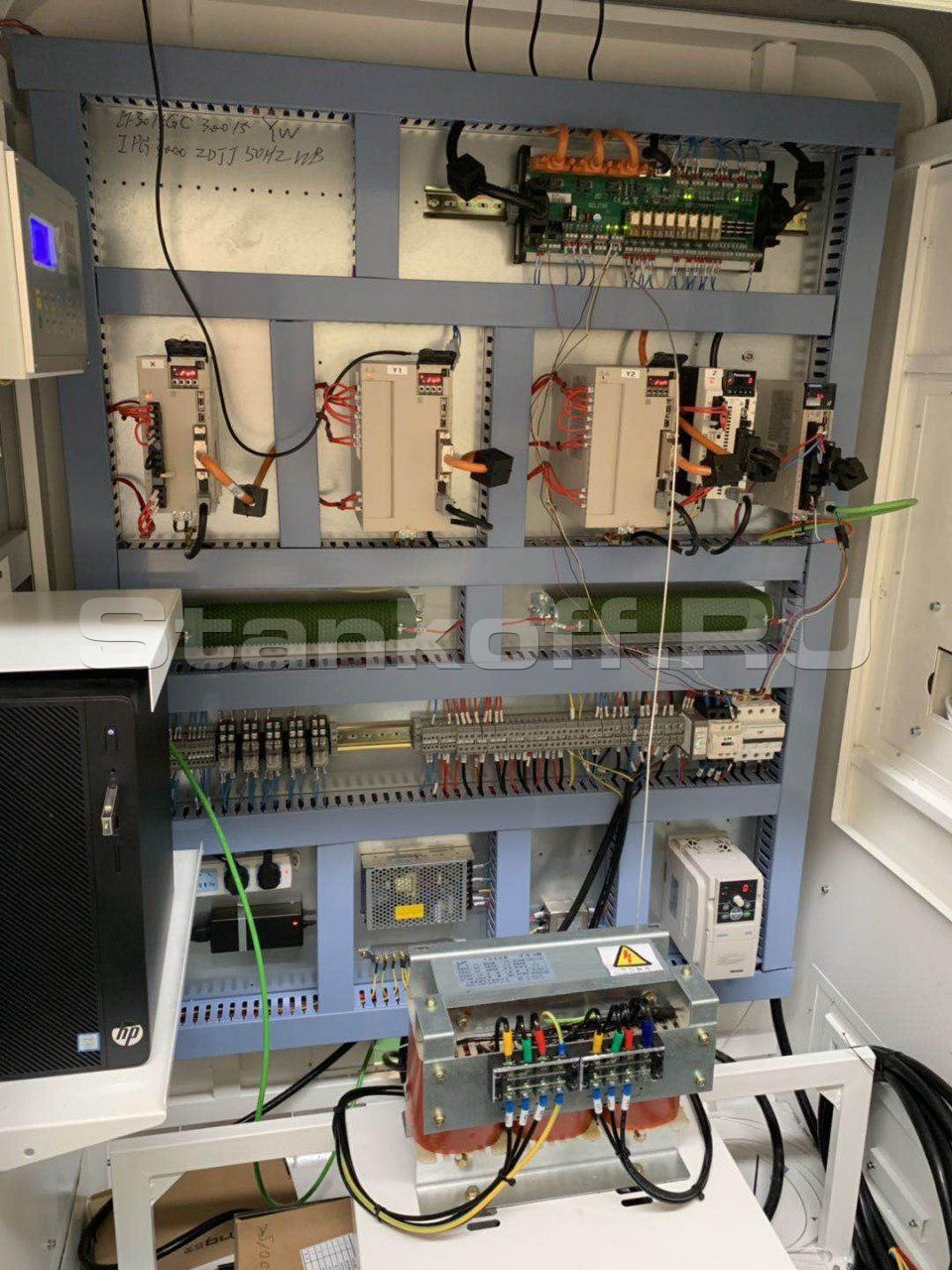

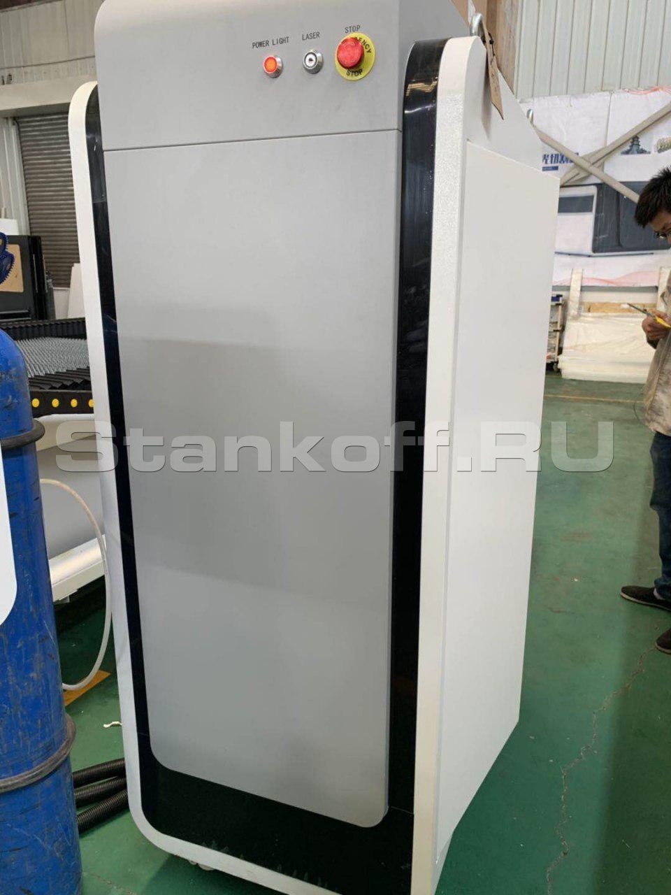

Независимый шкаф управления
1. Пылезащита.Все электрические компоненты и лазерный источник встроены в независимый шкаф управления с пылезащитной конструкцией, увеличивающей их срок жизни.
2. Автоматический термостат.
Шкаф управления оборудован воздушным кондиционером для автоматического поддержания постоянной температуры. Эта система предотвращает перегревание компонентов.

Потрал 3-го поколения из авиационного алюминия
Портал 3-го поколения изготовлен с применением авиационных технологий в сфере металлообработки и сформирован прессованием 4300 тонн. Благодаря таким преимуществам авиационного алюминия, как хорошая твердость, легкий вес, устойчивость к коррозии и окислительным процессам, низкая плотность, скорость обработки значительно возрастает.

Все электрические компоненты от производителя SCHNEIDER ELECTRONIC интегрированы в стойку управления ЧПУ. Из предустановленного П.О. происходит управление лазерным комплексом, а также калибровка необходимых узлов перед запуском в работу оборудования.
