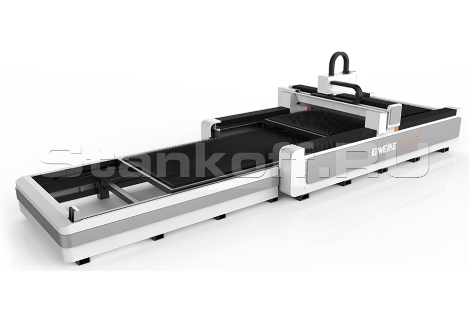

Оптоволоконный лазерный станок со сменным столом для резки металла LF3015GC/3000 Raycus
Современный станок лазерной резки с оптоволоконным лазерным излучателем и электронной системой управления ЧПУ. Широко используется в различных отраслях промышленности - авиации, судостроении, автомобилестроении, приборостроении, раскрое металла, рекламе и пр.
Эффективно применяется для резки различных металлов, таких как нержавеющая, углеродистая, легированная, кремнистая сталь, алюминиевые листы, латунь, медь, оцинкованные пластины и т.д.

Особенности конструкции
Тяжелая листовая станина
Станина станков выполнена в виде цельносварной термически обработанной конструкции с последующей обработкой на обрабатывающем центре. Она совмещает в себе высокую точность изготовления с жесткостью, надежностью и долговечностью эксплуатации станка без потери точностных параметров. Станина дополнительно утяжелена, что позволяет ей выдерживать высокие динамические нагрузки. За счет отсутствия вибрации достигается высокая точность обработки.
Сменный стол по размеру основного стола
Время смены двух столов — 15 сек
При смене вышестоящий стол заменяется на нижестоящий.
Работа двигателя сменных столов контролируется частотным преобразователем.

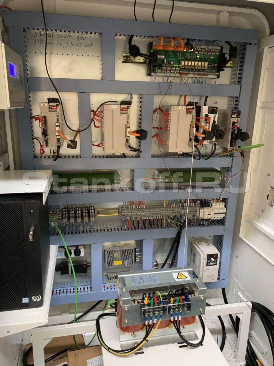

Независимый шкаф управления
1. Пылезащита.
Все электрические компоненты и лазерный источник встроены в независимый шкаф управления с пылезащитной конструкцией, увеличивающей их срок жизни.
2. Автоматический термостат.
Шкаф управления оборудован воздушным кондиционером для автоматического поддержания постоянной температуры. Эта система предотвращает перегревание компонентов.
