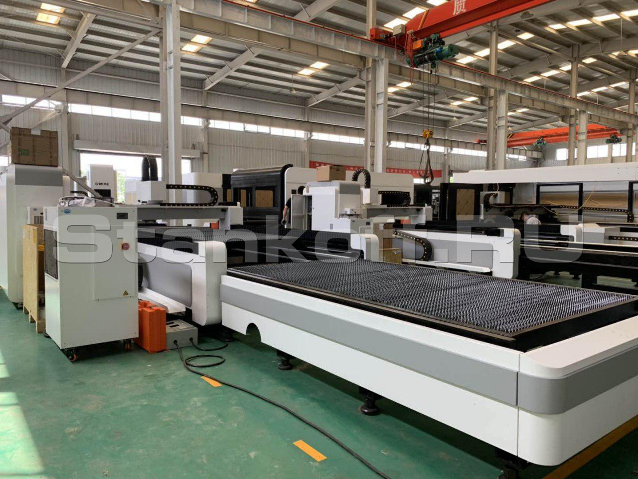

Сменный стол по размеру основного стола
Время смены двух столов — 15 сек
При смене вышестоящий стол заменяется на нижестоящий.
Работа двигателя сменных столов контролируется частотным преобразователем.

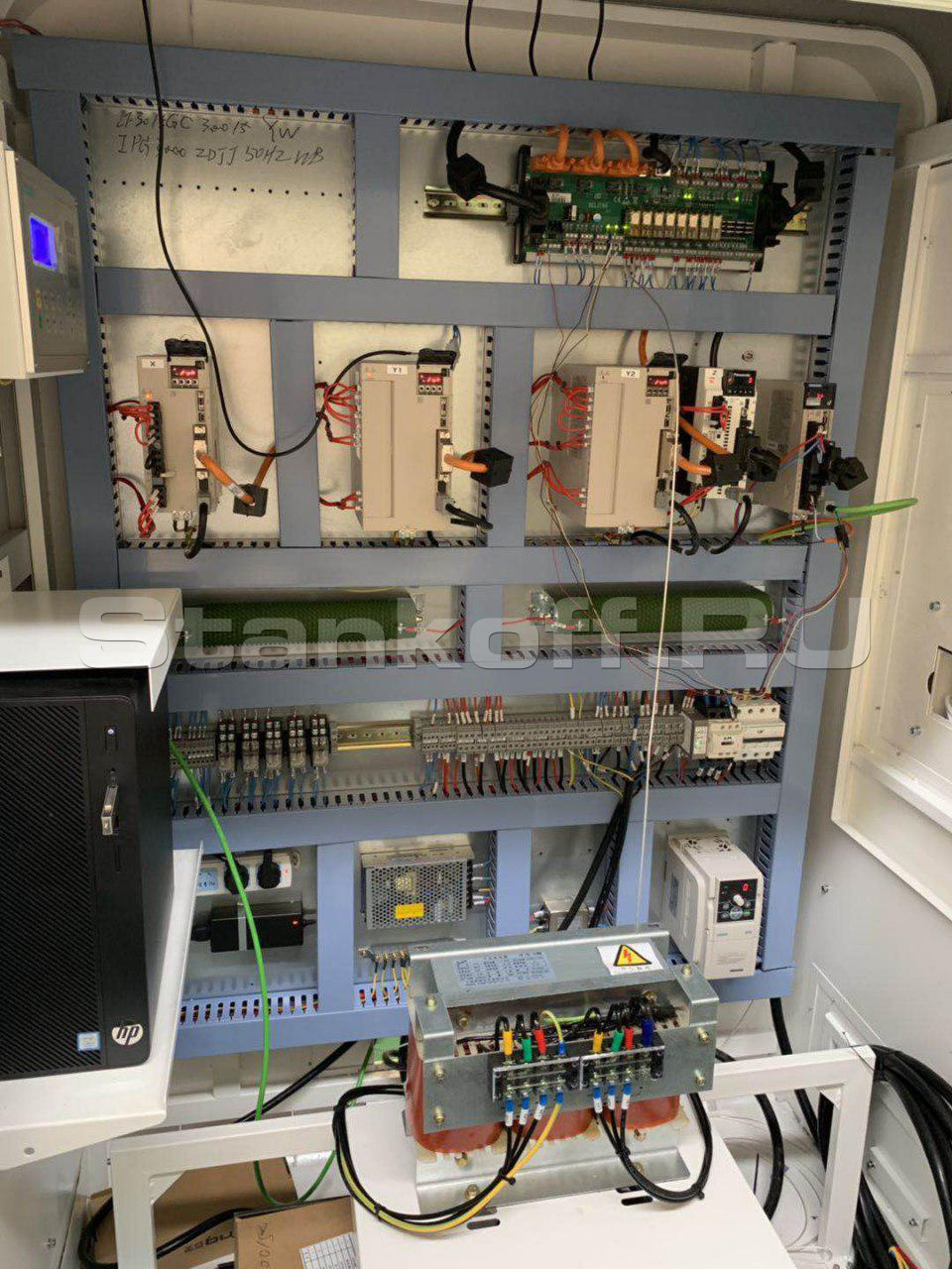

Независимый шкаф управления
1. Пылезащита.
Все электрические компоненты и лазерный источник встроены в независимый шкаф управления с пылезащитной конструкцией, увеличивающей их срок жизни.
2. Автоматический термостат.
Шкаф управления оборудован воздушным кондиционером для автоматического поддержания постоянной температуры. Эта система предотвращает перегревание компонентов.
