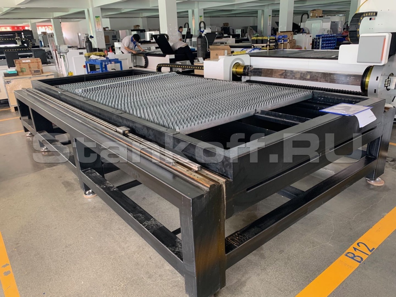

Особенности конструкции
Сварная станина из труб
Сварная станина из стального профиля прямоугольного сечения с толщиной стенки 8 мм. Для повышения точности и надежности станина станка прошла термический отпуск и была фрезерована и калибрована. Высокая прочность, устойчивость станины, обеспечивающие 20 лет работы без перекосов и деформации.

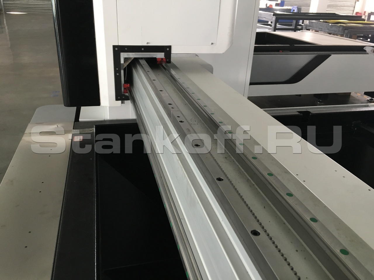

Высокоточные направляющие Lapping
Перемещение лазерной головки осуществляется по линейным направляющим Lapping (Тайвань). Направляющие производства Lapping отвечают всем международным и европейским стандартам и производится с непрерывным контролем качества. Линейные направляющие Lapping имеют следующие выдающиеся особенности: плавный ход, высокая точность и надежность, большая грузоподъемность, уплотненные каретки, низкое трение, низкий уровень шума, легкость установки.

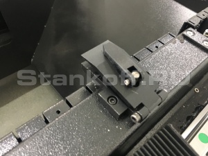

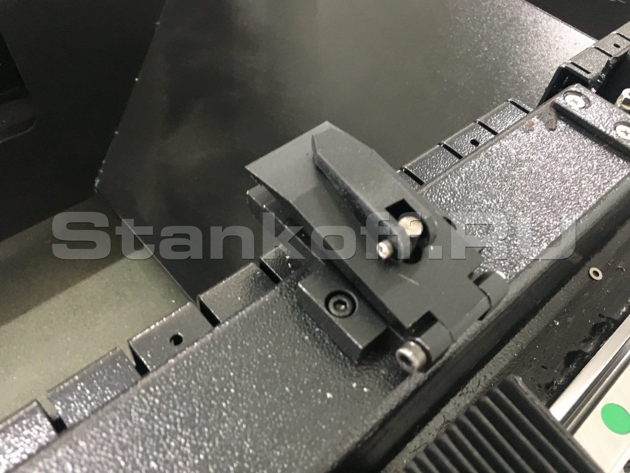

Гофрозащита и кабельные цепи
Все подвижные части закрыты гофрозащитой. Все кабели уложены в гибкие кабельные цепи.

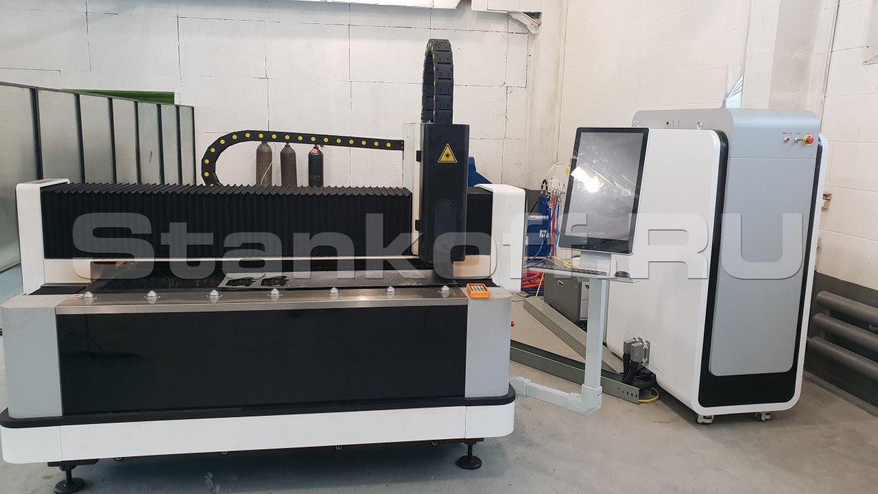

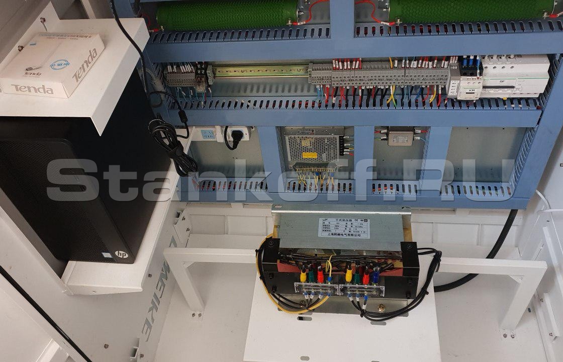

Независимый шкаф управления
1. Пылезащита.
Все электрические компоненты и лазерный источник встроены в независимый шкаф управления с пылезащитной конструкцией, увеличивающей их срок жизни.
2. Автоматический термостат.
Шкаф управления оборудован воздушным кондиционером для автоматического поддержания постоянной температуры. Эта система предотвращает перегревание компонентов.

Система передач и привод
Станок оснащен китайским сервоприводом Inovance, тайваньской зубчатой рейкой Apex и французским редуктором Motoreducer. Точность повторного позиционирования составляет 0,02 мм, ускорение резки 1G. Срок службы более 10 лет.
