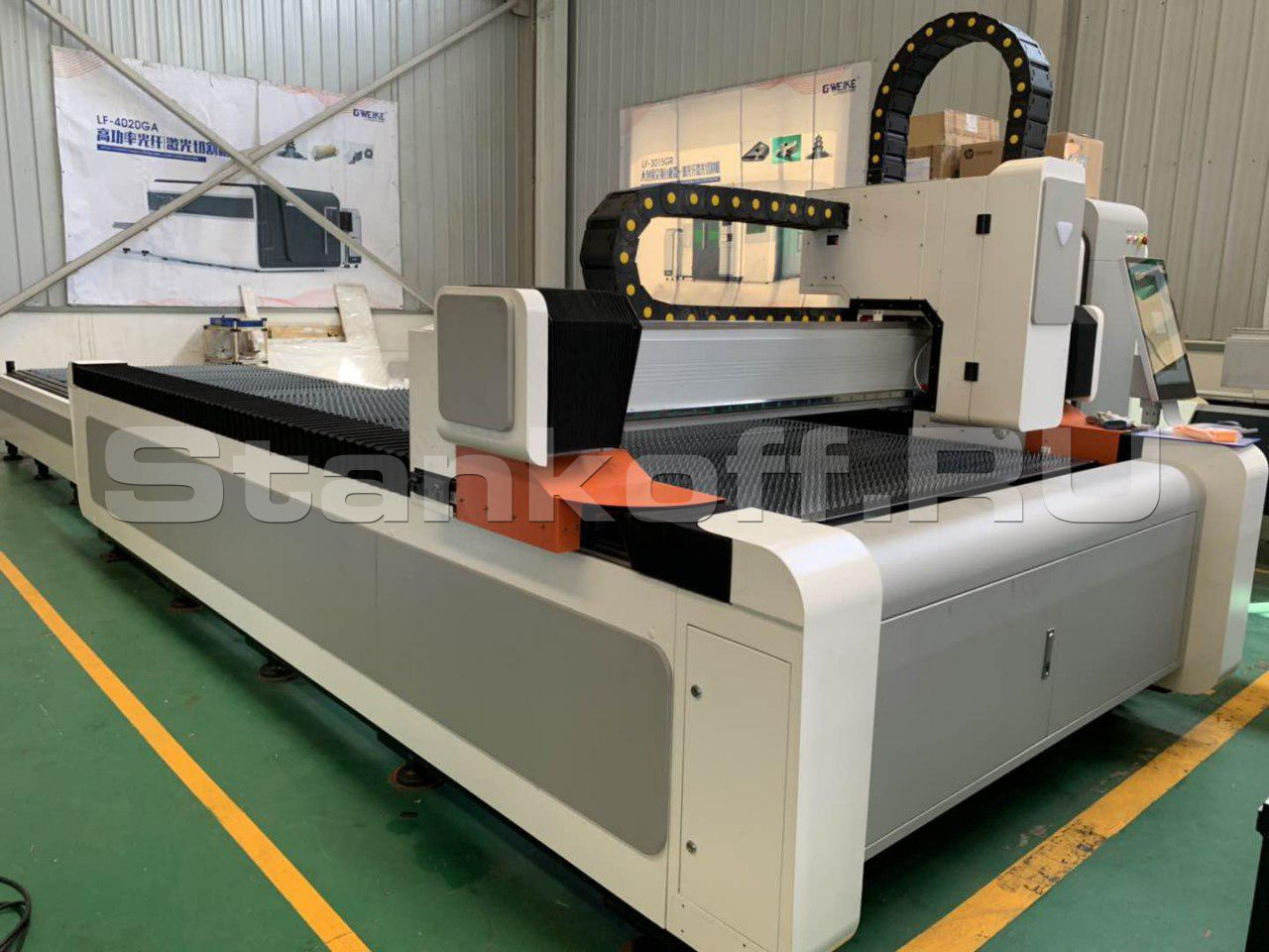

Особенности конструкции
Тяжелая листовая станина
Станина станков выполнена в виде цельносварной термически обработанной конструкции с последующей обработкой на обрабатывающем центре. Она совмещает в себе высокую точность изготовления с жесткостью, надежностью и долговечностью эксплуатации станка без потери точностных параметров. Станина дополнительно утяжелена, что позволяет ей выдерживать высокие динамические нагрузки. За счет отсутствия вибрации достигается высокая точность обработки.

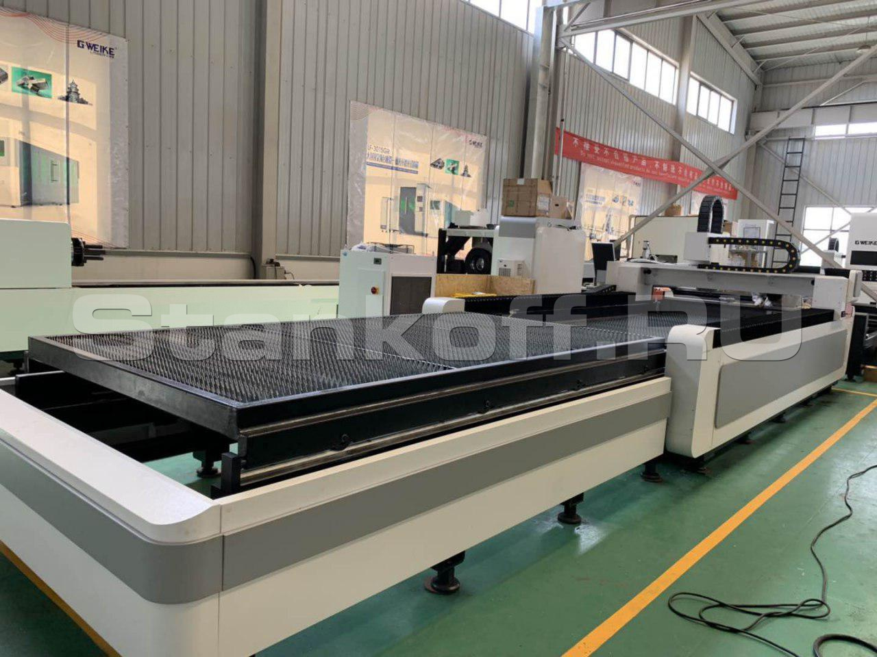

Сменный стол по размеру основного стола
Время смены двух столов — 15 сек
При смене вышестоящий стол заменяется на нижестоящий.
Работа двигателя сменных столов контролируется частотным преобразователем.
Режущая голова с автофокусом Raytools BM114
Серия BM114 предназначена для промышленных волоконных лазеров мощностью 6 кВт. Встроенная система водяного охлаждения обеспечивает стабильную работу лазерной головки.
• Оптимизированная оптическая конфигурация с эффективным распределением воздушного потока.
• Автоматическая регулировка фокусного расстояния, регулируемый диапазон +10 -14 мм, точность составляет 0,05 мм.
• Удобная установка линзы, быстрый и легкий доступ к защитному стеклу.
• Конструкция сопла с применением вспомогательных газов, защитной заслонки удобна при резке высокоотражающих материалов и для предотвращения разбрызгивания.
• Коллимационная и фокусирующая линзы имеют водяное охлаждение.
• Для коллимационной и фокусирующей линз используются синглетные, дублетные или асферические линзы, в соответствии с параметрами лазерного луча, для обеспечения оптимальной фокусировки и качества луча.
• Доступно подключение различных видов разъемов оптоволокна большинства производителей.
• Легко настраиваемая модульная конструкция с устройствами защиты от столкновения, использования вспомогательных газов, конфигурацией для резки и сварки.

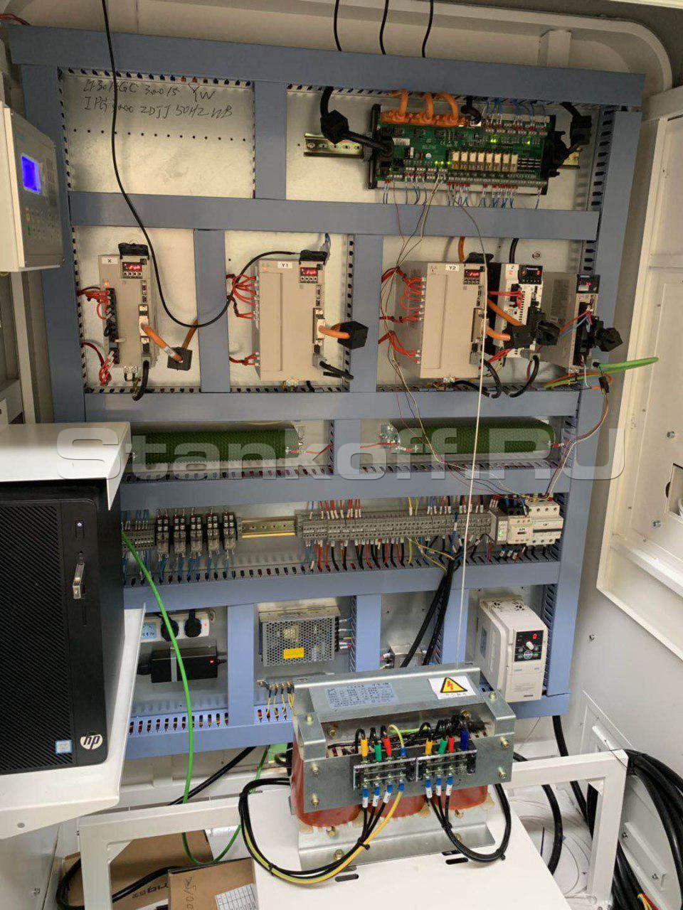

Независимый шкаф управления
1. Пылезащита.
Все электрические компоненты и лазерный источник встроены в независимый шкаф управления с пылезащитной конструкцией, увеличивающей их срок жизни.
2. Автоматический термостат.
Шкаф управления оборудован воздушным кондиционером для автоматического поддержания постоянной температуры. Эта система предотвращает перегревание компонентов.
