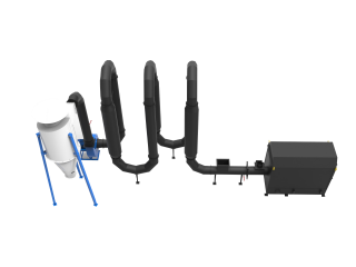

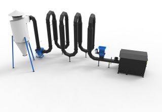

Аэродинамический сушильный агрегат предназначен для подготовки сырья к гранулированию и брикетированию. Оборудование применяется этапе просушки и служит для снижения влажности материала. Процедура просушки происходит в результате перемещения сырья по змеевику вместе с горячим воздухом в аэродинамической трубе. В качестве теплогенератора используется твердотопливный топочный блок, который топится древесиной в любом виде и тем самым снижает затраты на электроэнергию. За один проход сушильный агрегат способен просушить сырье до влажности 10-20%, что соответствует требованиям правильного технологического процесса гранулирования и брикетирования.

| Диаметр труб змеевика | 250-350 мм. |
| Количество колен змеевика | 3 шт. |

| Тип выгрузки сырья | нижняя выгрузка через осадительный циклон |
| Комплектация | приёмная горловина, змеевик (3 колена), осадительный циклон (ЦОЛ-3) с опорной рамой-креплением, вентилятор |
