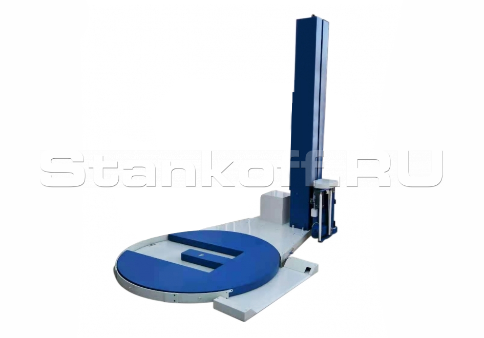

HL-1650EF – еще одна модель в серии современных паллетоупаковщиков с E-образным поворотным столом (платформой). Особенностью модели HL-1650EF является комплектация механической кареткой натяжения пленки. Аппарат предназначен для упаковки товаров и грузов, расположенных на паллетах (евро-поддонах). Основные сферы применения: промышленное и пищевое производство, логистика, грузоперевозки (авто, ж/д, авиа), складское хранение. Степень пыле/влагозащиты – IP54, электрический шкаф имеет полностью закрытую конструкцию. Запуск осуществляется одним нажатием кнопки.
Поворотный стол имеет усовершенствованную конструкцию: цепь с точным позиционированием, колесо с регулируемым балансом, что обеспечивает снижение уровня шума, упрощает техническое обслуживание и продлевает срок эксплуатации. Частота вращения поворотного стола – регулируемая, от 0 до 12 об/мин. Возможна совместная работа с вилочным погрузчиком (для поворотного стола с отверстием Е-типа, как в данной модели).
Паллетоупаковщик оснащен современным электронным управлением. Благодаря ему можно быстро выполнить даже сложные настройки режима работы. Среди настраиваемых параметров:
- отображение панели управления (рабочие процессы машины отображаются в реальном времени);
- регулируемое количество слоев обмотки, причем количество слоев в верхней и нижней части контролируется индивидуально. Скорость подъема пленки регулируется частотным преобразователем;
- механически регулируемое натяжение пленки.
В аппарате имеется встроенный фотодатчик, автоматически определяющий высоту поддона для максимально точной намотки пленки в соответствии с установленной программой. Имеется механизм отслеживания намотки пленки.
Еще одним преимуществом паллетоупаковщиков данной серии является высокий уровень механической защиты, надежность, прочность и долговечность. Узел обмотки имеет усиленную конструкцию с защитой от повреждений. Имеется кнопка аварийной остановки и быстрого перезапуска.
