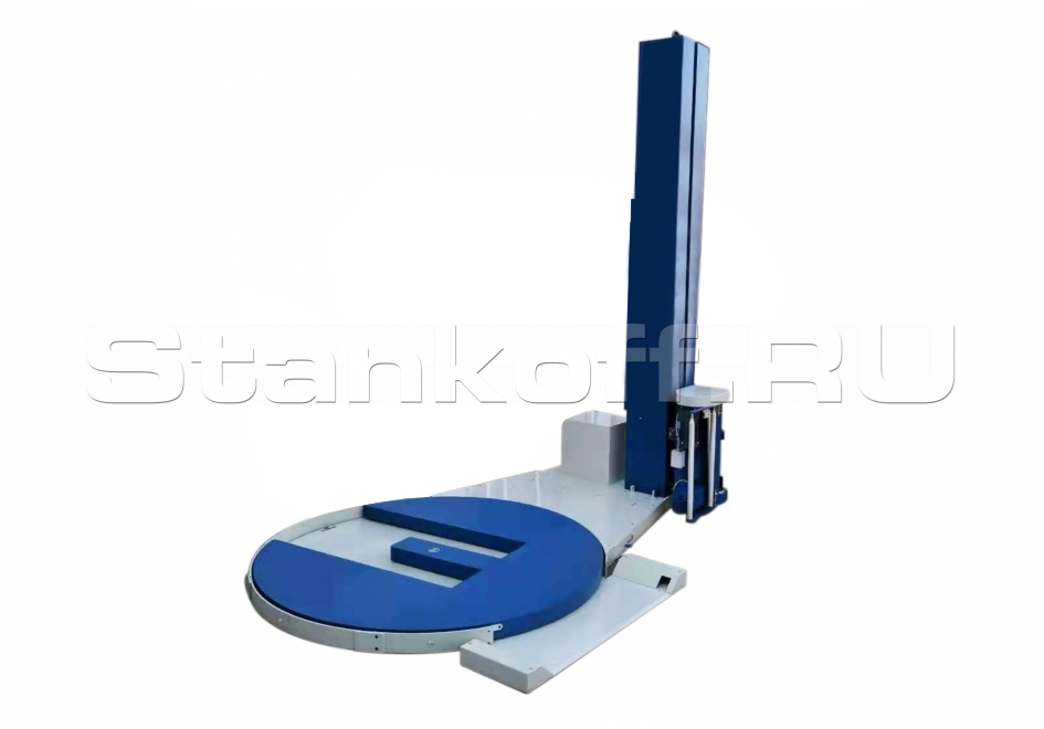

Паллетоупаковщик HL-1650F с E-платформой и моторизированной кареткой – это новая модель в линейке упаковочного оборудования, отвечающая всем современным требованиям эксплуатации.
Паллетоупаковщик предназначен для упаковки в стрейч-пленку самых разнообразных товаров и грузов, расположенных на паллетах и евро-поддонах. Оборудован фотодатчиком для идеального позиционирования пленки и намотки в точном соответствии заданной программе. В данной модели реализован принцип автоматического предрастяжения пленки до 250% для максимально качественной и надежной обмотки грузов.
Особый механизм колонны имеет изолированную конструкцию для увеличения пыленепроницаемости и долговечности. Данный паллетоупаковщик разработан с учетом стандартов CE и имеет степень пыле- и влагозащиты IP54. Полностью закрытый электрический шкаф предотвращает попадание пыли и продлевает срока службы устройства. Благодаря данным параметрам аппарат можно успешно эксплуатировать на открытых площадках.
Паллетоупаковщик легко устанавливается в месте эксплуатации. Держатель пленки имеет шарнирное соединение, за счет чего его можно использовать без регулировки.
Данная модель имеет поворотный стол диаметром 1650 мм, максимальная высота паллет – 2400 мм. Максимальная нагрузка на платформу – до 800 кг.
