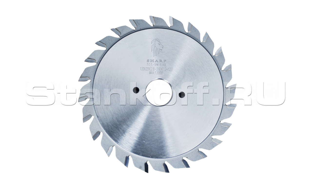

Дисковая пила подрезная (составная, «сэндвич») Sharp 120х20х2,8-3,6х12+12
Подрезная регулируемая пила позволяют менять ширину паза с помощью установки проставочных колец между дисками пилы. Подрезная пила – необходимый инструмент для раскроя ламинированных панелей, ДСП, ЛДСП, МДФ без сколов.
Применение
Регулируемые пилы работают в паре с основным пильным диском и предназначены для выборки небольшого паза с обратной стороны ламинированной панели для предотвращения сколов. Подрезная пила должна выбирать паз на 0,1-0,2 мм шире, чем пропил основной пилы.
