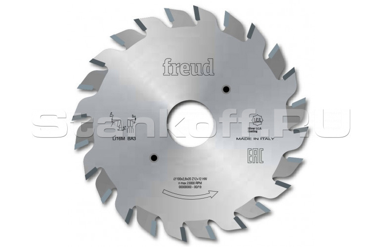

Дисковая пила подрезная (составная, «сэндвич») Freud 120х22х2,8/3,6х12+12
Подрезная регулируемая пила позволяют менять ширину паза с помощью установки проставочных колец между дисками пилы. Подрезная пила – необходимый инструмент для раскроя ламинированных панелей, ДСП, ЛДСП, МДФ без сколов.
Применение
Регулируемые пилы работают в паре с основным пильным диском и предназначены для выборки небольшого паза с обратной стороны ламинированной панели для предотвращения сколов. Подрезная пила должна выбирать паз на 0,1-0,2 мм шире, чем пропил основной пилы.
Оборудование
Форматно-раскроечный станок, вертикальный форматно-раскроечный станок.
Обрабатываемый материал
  • ламинированные панели,
  • ДСП,
  • ЛДСП,
  • МДФ.
Наружный диаметр, мм 120
Посадочный диаметр, мм 22
Толщина пропила, мм 2,8 - 3,6
Количество зубьев, шт 24
