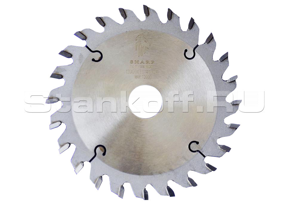

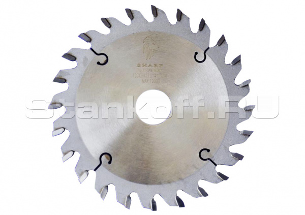

Дисковая пила подрезная (коническая) Sharp 120х20х3,0/4,0х24
Подрезная пила – необходимый инструмент для раскроя ламинированных панелей, ДСП, ЛДСП, МДФ без сколов. Конический подрезной пильный диск позволяет менять ширину паза путем увеличения или уменьшения высоты реза.
Применение
Регулируемые пилы работают в паре с основным пильным диском и предназначены для выборки небольшого паза с обратной стороны ламинированной панели для предотвращения сколов. Подрезная пила должна выбирать паз на 0,1-0,2 мм шире, чем пропил основной пилы.
Оборудование
Форматно-раскроечный станок, вертикальный форматно-раскроечный станок.
Обрабатываемый материал
  • ламинированные панели,
  • ДСП,
  • ЛДСП,
  • МДФ.
Наружный диаметр, мм 120
Посадочный диаметр, мм 20
Толщина пропила, мм 3,0 - 4,0
Количество зубьев, шт 24
