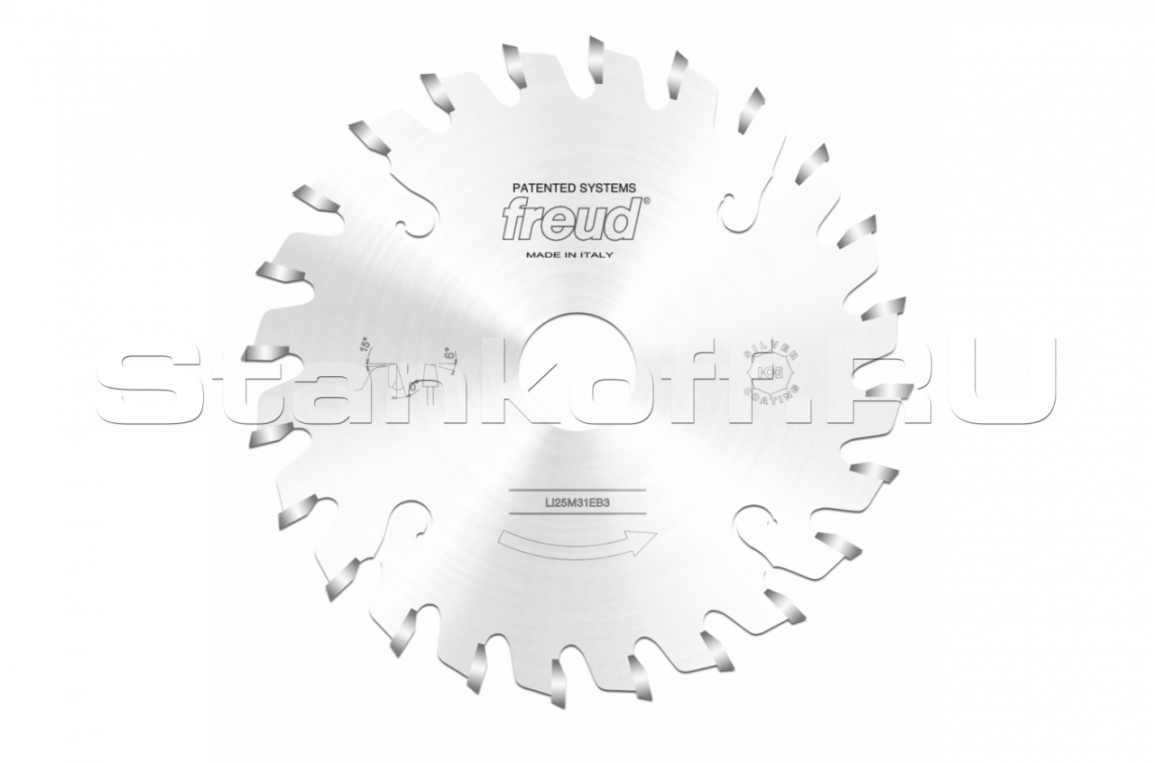

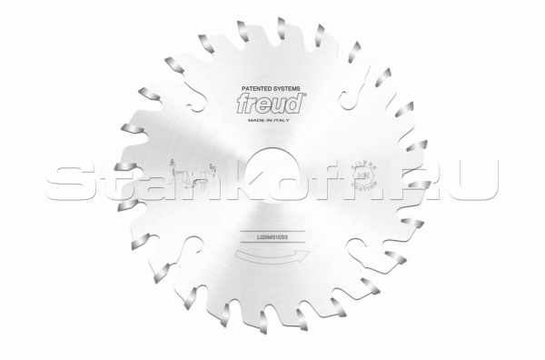

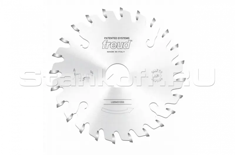

Дисковая пила подрезная (коническая) Freud 120х22х3,1/4,3 4х24
Подрезная регулируемая пила позволяют менять ширину паза с помощью установки проставочных колец между дисками пилы. Конический подрезной пильный диск позволяет менять ширину паза путем увеличения или уменьшения высоты реза.
Применение
Регулируемые пилы работают в паре с основным пильным диском и предназначены для выборки небольшого паза с обратной стороны ламинированной панели для предотвращения сколов. Подрезная пила должна выбирать паз на 0,1-0,2 мм шире, чем пропил основной пилы.
Оборудование
Форматно-раскроечный станок, вертикальный форматно-раскроечный станок.
Обрабатываемый материал
  • ламинированные панели,
  • ДСП,
  • ЛДСП,
  • МДФ.
Наружный диаметр, мм 120
Посадочный диаметр, мм 22
Толщина пропила, мм 3,1 - 4,3
Количество зубьев, шт 24
