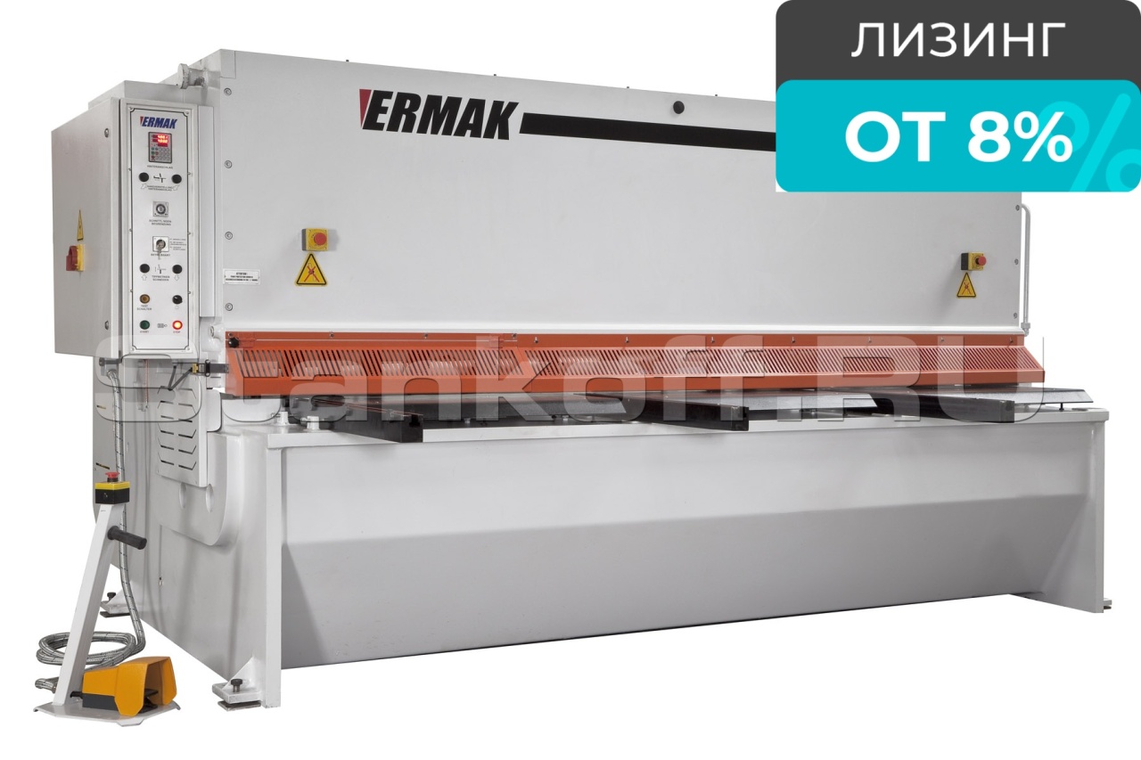

Гидравлические гильотинные ножницы по металлу ERMAKSAN HGD 4100-10
Оснащенные системой ЧПУ ERCUT 7 (Турция) и надёжной гидравликой Hoerbiger (Германия), они позволяют превратить монотонные заготовительные операции в современное высокоэффективное производство. В дополнение к высокой производительности, они отличаются стабильной конструкцией рамы, компактностью, простотой управления и обслуживания.

Длина резания (A), мм 4100
Толщина резки при (42 кг/мм²), мм 10
Толщина резки при (70 кг/мм²), мм 6
Угол резания, ° 2
Ходов в минуту, 1/мин 10
Кол-во прижимных цилиндров, шт. 18
Давление, тонн 28
Главный мотор, кВт 22
Мотор заднего упора, кВт 0,75
Масло, л 1000
Угол между лезвиями, мм 0,05 - 1,5
Ход заднего упора, мм 1000
Скорость заднего упора, мм/с 110
Кол-во передних поддержек, шт. 3
Длина стола (B), мм 4480
Ширина машины (D), мм 3125
Высота стола (E), мм 1000
Транспортная ширина (F), мм 2275
Габаритные размеры ДхШхВ, мм 5050х2570x2275
Вес, кг 14450
