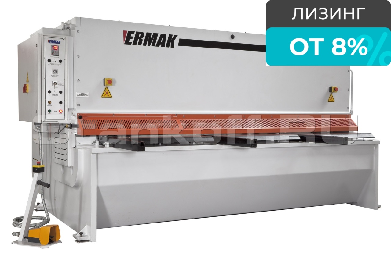

Гидравлическая гильотина с качающейся балкой ERMAKSAN HGD 3100-13
Гильотинные ножницы предназначены для разрезания листовых материалов, толщина которых может варьироваться от 6 до 20 мм. В основном, ножницы HGD Ermak используются на предприятиях среднего и малого бизнеса.
Корпус станка — это монолитный стальной блок с проваренными швами. Благодаря этому он сохраняет свою форму и прочность при работе с большим усилием на растяжение, тем самым обеспечивая ровную и чистую поверхность среза.
Особо прочные ножи из качественной стали, произведенные в Германии, тоже немаловажный фактор, влияющий на легкость обращения с этим оборудованием и высокое качество производимого на них реза. К тому же, скручивание узких полос практически минимальное, так как угол резания у гильотинных ножниц Ermak невелик.Можно утверждать, что гидравлические гильотинные ножницы HGD Ermak без проблем выдержат долгие годы эффективной эксплуатации.

Толщина листа (предел прочности45кг\мм²), мм 13,0
Толщина листа (предел прочности 70 кг\мм²), мм 8
Длина реза (В), мм 3100
Глубина выреза в станине (С), мм 350
Угол наклона ножа, град. 2
Зазор между ножами, мм 0,05 - 1,5
Ход заднего упора, мм 1000
Мощность мотора, кВт 22,0
Количество прижимов, шт. 14
Усилие прижима, тонн 24
Скорость опускания режущей балки, ход/мин 11
Вес станка, кг 12200
Длина (L), мм 4110
Ширина (K), мм 2650
Высота (H), мм 2175
