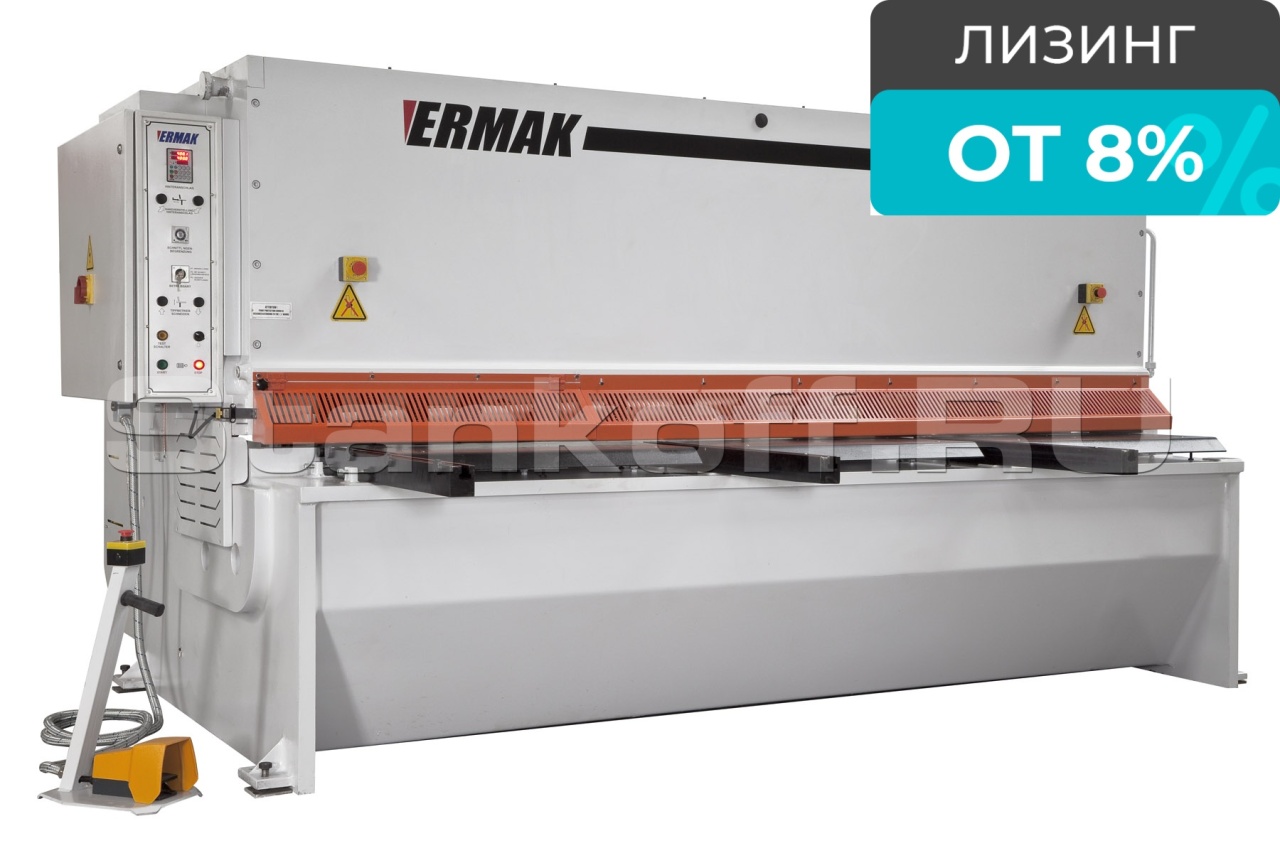

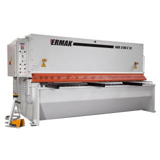

Гидравлическая гильотина ERMAKSAN HGD 3100-8
Оснащенные системой ЧПУ ERCUT 7 (Турция) и надёжной гидравликой Hoerbiger (Германия), они позволяют превратить монотонные заготовительные операции в современное высокоэффективное производство. В дополнение к высокой производительности, они отличаются стабильной конструкцией рамы, компактностью, простотой управления и обслуживания.
