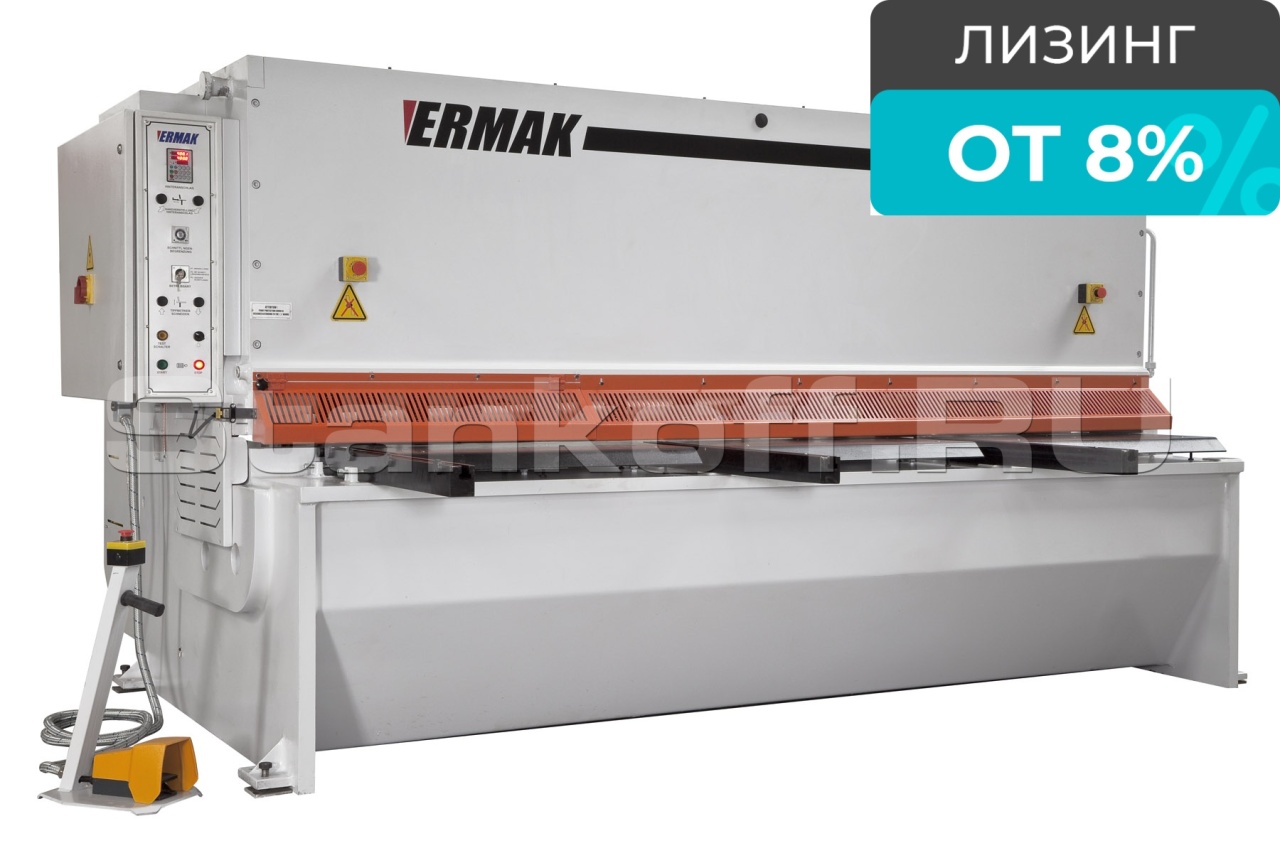

Гидравлическая гильотина ERMAKSAN HGD 3100-10
Оснащенные системой ЧПУ ERCUT 7 (Турция) и надёжной гидравликой Hoerbiger (Германия), они позволяют превратить монотонные заготовительные операции в современное высокоэффективное производство. В дополнение к высокой производительности, они отличаются стабильной конструкцией рамы, компактностью, простотой управления и обслуживания.

Простой в понимании интерфейс обеспечивает удобство и простоту использования. Разработан согласно основным требованиям операторов, широкий, цветной экран, быстрота программирования, легкость в работе, интуитивно-понятный интерфейс. Очень хорошая визуализация, позволяющая быстро настроить станок на требуемые параметры. Программы хранятся в памяти в хранилище, рассчитанном на 1000 программ. Предупреждения об ошибках отображаются в сплывающих окнах, оператор получает всю необходимую информацию о состоянии оборудования и процесса резки. Для предотвращения ввода некорректных значений в программу, доработан блок управления.
Задний упор
Задний упор
Перемещается задний упор по направляющим за счет ШВП (точность позиционирования 0,1 мм). При резки листа по ширине больше хода заднего упора, он уходит наверх автоматически как только в контроллер вносится соответствующее значение. Также при резке узких листов задний упор может совершать отходы/подходы для предотвращения скручивания и заклинивания.
Лазерная подсветка линии реза
Позволяет легко выполнить и проконтролировать боковые и поперечные разреза.

Ножи закалены
Верхний имеет 2 режущих лезвия.
Нижний имеет 4 режущие лезвия.
Зев - 350 мм
Автоматический задний упор - 1000 мм, точность 0,01 мм
Опорные кронштейны для листа впереди измерительная шкала в дюймах и миллиметрах электрика Siemens
Гидравлика HOERBIGER
Зазор между ножами регулируется автоматически по средствам гидравлики
Линия реза теневая

Длина резания (A), мм 3100
Толщина резки при (42 кг/мм²), мм 10
Толщина резки при (70 кг/мм²), мм 6
Угол резания, ° 2
Ходов в минуту, 1/мин 13
Кол-во прижимных цилиндров, шт. 14
Давление, тонн 24
Главный мотор, кВт 22
Мотор заднего упора, кВт 0,75
Масло, л 1000
Угол между лезвиями, мм 0,05 - 1,3
Ход заднего упора, мм 1000
Скорость заднего упора, мм/с 110
Кол-во передних поддержек, шт. 2
Длина стола (B), мм 3480
Ширина машины (D), мм 3075
Высота стола (E), мм 900
Транспортная ширина (F), мм 2270
Габаритные размеры ДхШхВ, мм 4050х2500х2175
Вес, кг 10575
