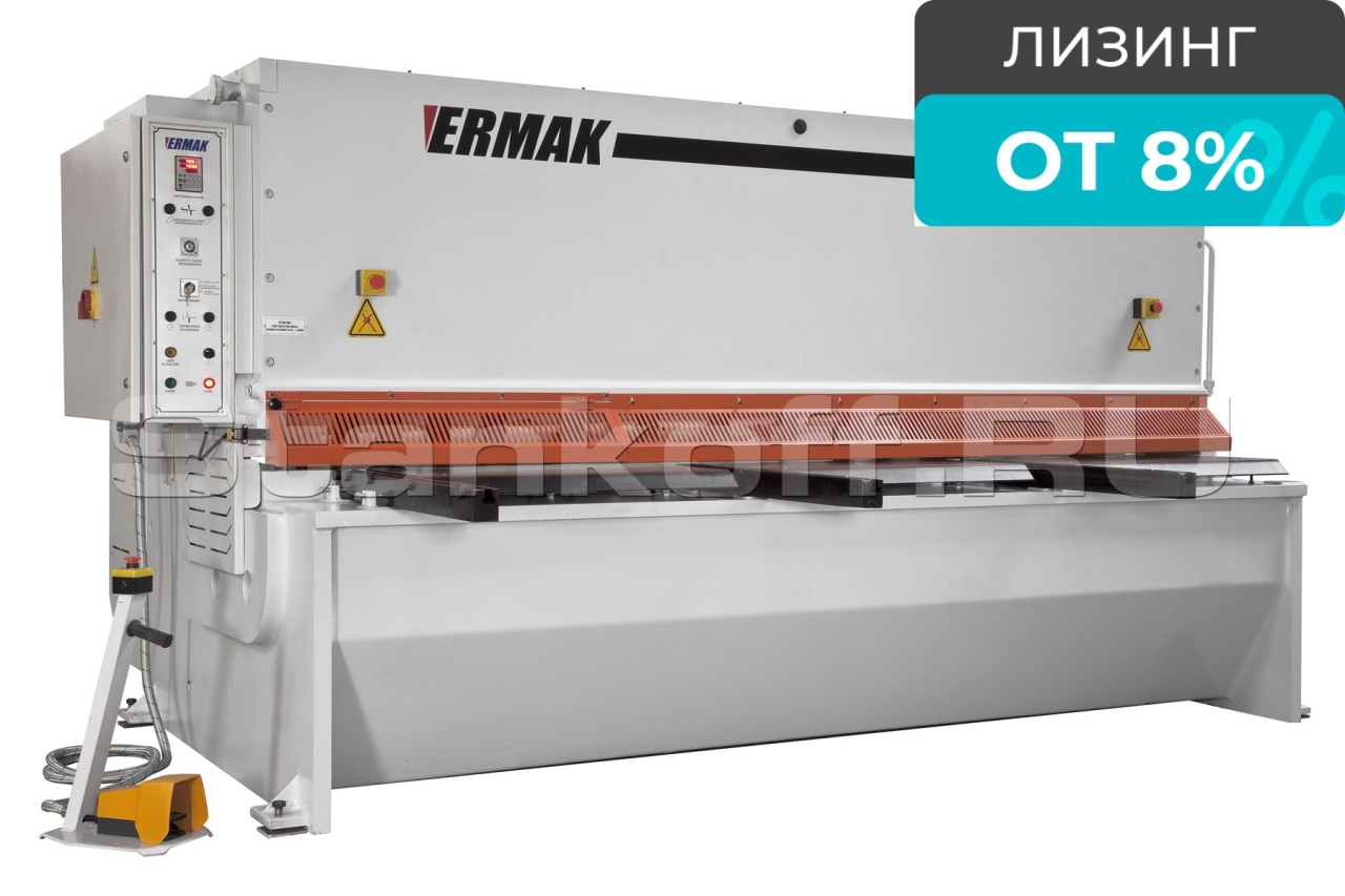

Гидравлическая гильотина ERMAKSAN HGD 3100-6
Оснащенные системой ЧПУ ERCUT 7 (Турция) и надёжной гидравликой Hoerbiger (Германия), они позволяют превратить монотонные заготовительные операции в современное высокоэффективное производство. В дополнение к высокой производительности, они отличаются стабильной конструкцией рамы, компактностью, простотой управления и обслуживания.

Длина резания (A), мм 3100
Толщина резки при (42 кг/мм²), мм 6
Толщина резки при (70 кг/мм²), мм 4
Угол резания, ° 1,5
Ходов в минуту, 1/мин 16
Кол-во прижимных цилиндров, шт. 14
Давление, тонн 12
Главный мотор, кВт 11
Мотор заднего упора, кВт 0,75
Масло, л 1000
Угол между лезвиями, мм 0,05 - 0,8
Ход заднего упора, мм 1000
Скорость заднего упора, мм/с 110
Кол-во передних поддержек, шт. 2
Длина стола (B), мм 3430
Ширина машины (D), мм 2900
Высота стола (E), мм 900
Транспортная ширина (F), мм 2100
Габаритные размеры ДхШхВ, мм 3925х2315х2100
Вес, кг 7800
