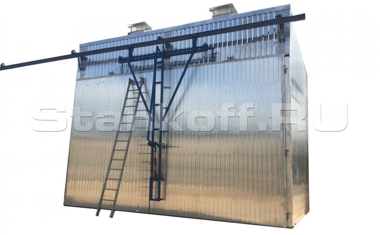

В качестве утеплителя в стеновых панелях используется пенополистирол толщиной 150 мм. При желании клиента в качестве утеплителя может быть применена гидрофобная минеральная вата.
Полностью алюминиевый каркас: столбы из профиля с толщиной стенок 5 мм. Размеры в сечении - 100х120 мм или 100х150 мм. Продольные и поперечные связи - из профиля 100х50, 50х50, толщина стенок 5 мм. Опорные фермы - сварные из профиля 100х50. Передняя ферма - усиленной конструкции из профиля 130х60х5 под установку трех кронштейнов подвески монорельса. Стойки и перекладина воротного притвора из алюминиевого профиля 130х60х5 с нержавеющими деталями подвески ворот.
Стены собираются из панелей кассетного типа размерами 2400х900 мм со стенками от 100 до 150 мм (под разную толщину утеплителя), которые изготавливаются на гибочном оборудовании с высокой точностью из нагартованного алюминиевого листа толщиной 0,8 мм. Кассеты монтируются горизонтально между столбами каркаса с внешней стороны. Такой способ монтажа обеспечивает идеальную герметичность сушильной камеры, а ребра смежных рядов кассет усиливают прочность ограждающих конструкций.
После установки утеплителя в кассеты, стены зашиты (снаружи) алюминиевым профильным листом НС-20.

Ворота подъёмно-откатного типа
Каркас изготовлен из алюминиевого профиля, механически скреплённого друг с другом винтами из нержавеющей стали и снабженного тягами для обеспечения устойчивости и прочности. Ворота идеально изолированы благодаря специальному профилю из твердого силикона по всему периметру ворот. Для подъёма ворот используется механическая алюминиевая тележка с редуктором, которая обеспечивает легкий подъём и сдвиг ворот. Монорельс крепится на мощные алюминиевые кронштейны.
